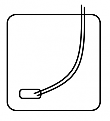

Олег6 Опубликовано 4 ноября, 2021 Опубликовано 4 ноября, 2021 Насчет перемешивания густых браг или браг с крупными включениями. Мешалку сложно сделать, никак не решусь. На насос боюсь деньги тратить, пока никто не подтвердил работоспособность на вакууме. Компрессором мешать (берешь около воздушного вывода конденсатора, подаешь ко дну куба через "камень") - пробовал, работает, но слишком маленький поток на сильном разряжении, нужен мощнее компрессор, пока не решусь дорогой покупать. Вот если придумать, как этим вторым компрессором заодно и вакуум поддерживать - было бы другое дело. А пока придумал девайс для перемешивания - условное название "водолаз": Плоская стекл банка, закрыта герметично. Лежит на дне куба. В нее подведены 2 фторопластовые трубки. Трубки выведены за пределы куба. Через одну трубку подается вода, через вторую воздух. Когда внутри водолаза воздуха "много" - он всплывает, когда воздуха "мало (воды "много") - он тонет. Водолаз ходит вверх-вниз, разгоняя брагу. Можно на водолаза навесы сделать, чтоб при вертикальном движении двигали брагу в бок. Чем выгоднее периодически накачивать в водолаза воду (или откачивать воздух) \ откачивать из водолаза воду (или накачивать воздух) - надо еще подумать. Плюсы: Дешево. Легко сделать. Натечки исключены. Минусы: Пока непонятно, как промешивать весь объем. Интенсивность замеса низкая.
POLE Опубликовано 4 ноября, 2021 Автор Опубликовано 4 ноября, 2021 4 минуты назад, Олег6 сказал: пока никто не подтвердил работоспособность на вакууме На жидких брагах насос МР-15 с мокрым ротором спокойно работает и вакуум держит. 6 минут назад, Олег6 сказал: Водолаз ходит вверх-вниз, разгоняя брагу и с какой интенсивностью? Какое устройство для подачи воды и воздуха? В начале ВД забега продумывал "колебатель браги" из нержовых поплавков с прикреплёнными цепочками. Смысл - брага кипит - поплавки прыгают по поверхности и дергают цепями до дна. Пузырькам пара легче подниматься ото дна. Оказался по причине низкой интенсивности перемешивания по сравнению с мешалкой или насосом.
Олег6 Опубликовано 4 ноября, 2021 Опубликовано 4 ноября, 2021 (изменено) Двигать водолаза проще всего так: Накопительный сосуд с водой поместить выше уровня кеги. Если воде не мешать, то она стечет по трубке вниз и заполнит всего водолаза. Водолаз потонет. Чтобы воду выкачать обратно, ставим водяной насос между водолазом и накопителем. Как только вода слилась из накопителя в водолаза, включается насос и откачивает воду из водолаза в накопитель. Водолаз всплывает. Как только насос выключается, вода опять стекает в водолаза. Водолаз тонет. И так по кругу. Насос включать через реле времени. Цикл включения-выключения подобрать экспериментально. Самотеком вода будет сливаться в водолаза не быстро, поэтому на погружение водолаза будет уходить несколько секунд. А всплытие будет быстрым, за секунду, поскольку вода из водолаза откачивается насосом быстро. Пытаться ускорить наполнение водолаза водой особого смысла нет, поскольку время погружения\всплытия в любом случае будет определяться сопротивлением среды движению водолаза. В густой браге пустой водолаз может всплыть за доли секунды. Полностью наполненный водой водолаз погрузится - в зависимости от веса скафандра (стеклянной банки) - наверное за секунду. Получается, будет одно колебание вверх-вниз за 2-3 секунды. Осталось придумать, как промешать брагу вне зоны всплытия водолаза. Изменено 4 ноября, 2021 пользователем Олег6
Юнга Опубликовано 4 ноября, 2021 Опубликовано 4 ноября, 2021 5 минут назад, Олег6 сказал: Запитывать водолаза проще всего так По моему, мешалка проще
Олег6 Опубликовано 4 ноября, 2021 Опубликовано 4 ноября, 2021 Можно сделать двух водолазов в противоположных сторонах куба. Воду из одного перекачивать во второй, потом обратно. Накопитель воды не нужен. Водолазы будут всплывать в противофазе. Чего уж проще. Здесь как раз случай, когда слов много, а делать просто. В отличии от мешалки, где словами то и описывать нечего, а хрен сделаешь чтобы не травило.
Юнга Опубликовано 4 ноября, 2021 Опубликовано 4 ноября, 2021 6 минут назад, Олег6 сказал: Чего уж проще. Нужно ввести трубопровод в куб, подключить компрессор или насос, реле времени ну и ещё чего нибудь непредвиденное окажется нужно сделать...
POLE Опубликовано 4 ноября, 2021 Автор Опубликовано 4 ноября, 2021 ИМХО если совать, что-то внутрь бака, так только мешалку. Есть интерес попробовать внешние устройства. Насос понятно, что пойдет для жидких браг. Для густых нужно подобрать. Есть еще вибрационные колебатели. На свой куб-мармит повесил 5 вибраторов 12В с накидки на автокресло (массаж + подогрев). При включении слышно гул и эффект ВК уменьшается. Если без вибраторов ВК был на 2 кВт, то с вибраторами появляется примерно на 2,5 кВт нагрева. Гул конечно напрягает. Но работать можно. Подумывал засунуть внутрь куба вибратор с нержовой ножкой. Так чтобы вибратор был в парах, на не в жиже, а ножка прыгала по дну куба срывая пузырьки. Придумать можно разные конструкции. Так чтобы в объеме тоже шла вибрация.

Олег6 Опубликовано 5 ноября, 2021 Опубликовано 5 ноября, 2021 (изменено) Последний штрих в конструкцию мешалки водолазами: (пока удалю, думать еще надо) Изменено 5 ноября, 2021 пользователем Олег6
