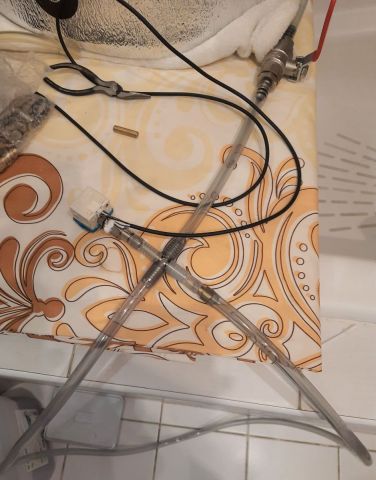

Перевез систему с дачи домой. Думаю, пока собираю, дай ка наконец займусь натечками. Собрал минимальную систему (трубки, клапан к насосу, датчик), разряжение -97кпа. Натекает где-то 0,1кпа в минуту. Шланг ПВХ, соединения все качественные. Клапан по разному переделывал. Натекает. Под водой держал (кроме датчика), натекает. Накачал 0,3кпа избыточного давления, всё под воду, пузырей нет.
Ну думаю, ладно, гдето на таком маленьком объеме чуть травит, это незаметно будет на большом объеме. Присоединяю пустую царгу 2" 60см. Разряжение -97кпа. Натекает где-то 0,1кпа в минуту. Вместо царги присоединяю пустую кегу 50л. Натекает где-то 0,1кпа в минуту. Меняю кегу на 30л. Натекает где-то 0,1кпа в минуту.
Пробовал -100,4кпа. Натекает где-то 0,1кпа в минуту. Пробовал -25кпа. Натекает где-то 0,1кпа в 2 минуты.
На разряжение отключения выходил и сверху вниз (с большого разряжения на маленькое подтравливал воздух), и снизу вверх (откачивал насосом). Изменений нет.  Ждал по 20 минут, натечки не прекращаются.
Как может быть, что любые объемы \ разные материалы натекают приблизительно с одинаковой скоростью!
Если всё перепробовано, то остаётся только сам датчик, может он даёт натечку?
Где-то это уже было так.
@Asus какой же должен быть хитрый элемент, через который идет натечка, чтобы и с 0,05л и с 50л входил воздух с разной скоростью, так чтобы 0,1кпа падало в секунду на любом объеме. Только там, в датчике, такой хитрый, электронно управляемый элемент может быть. Больше негде ему быть.  Но это странно.
Поменять его, если это DP101,  на другой вакуумметр - и посмотреть что будет.
уже заказал новый DP101. После аналогичных экспериментов года полтора назад я уже приходил к выводу, что травит датчик. Но это был очень странный вывод, я постарался его забыть. И никто не захотел проделать эксперимент на натечки своего DP101 на мини объеме.

между клапаном и датчиком поставил шаровой кран (закрывать не забываю). Ничего не изменилось.
Может ли нагрев внутри датчика изменить показания на несколько кпа?, и всегда в сторону падения разряжения?, на режимах как со сработавшим порогом ("реле" внутри датчика сработало), так и не сработавшим порогом?
Главный вопрос ни где оно травит, а почему травит с одинаковой скоростью из разных объемов накопленного вакуума. Была идея, что вакуум заставляет испаряться остатки влаги в таре. От чего падает разряжение. Большая тара - много пара, маленькая тара - мало пара, поэтому на любом объеме разряжение падает с одинаковой скоростью. Но. Если в кеге я не могу гарантировать отсутствие влаги, то царга точно совершенно сухая. Второе но: и на разряжении -25кпа идет натечка, пусть в 2 раза медленней, а тут уж паром не объяснишь.

Какие сосуды  оказываются замкнутыми краном совместно с датчиком?
трубки пивные и крестовина
Как ты сам понимаешь, такого не может быть, потому что не может быть никогда. Кто-то врет.
Попробуй записать натекание (зависимость давления от времени) на компе за длительный период для минимального и максимального объемов. При максимальном вакууме и, отдельно, при вакууме порядка 100 мбар.
Датчик может быть сильно нелинеен в области низких давлений - и его показания могут не соответствовать реальному давлению. Поэтому нужно максимально точно измерять скорость натекания + провести отдельные измерения на низком и более высоком  (порядка 100-300 мбар) давлениях.
4 часа назад, Олег6 сказал:
Получается, что шланг из вакуумного насоса приходит к шаровому крану, а затем идёт к крестовине со шлангами? Если это так, то остаётся включить датчик на выход из шарового крана, а остальные шланги с крестовиной отбросить.

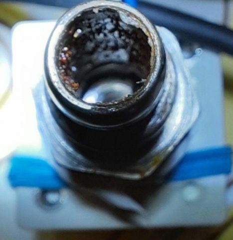

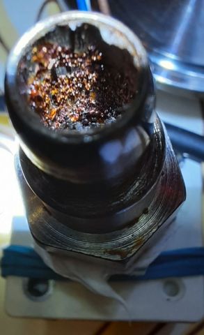

20211012_175639_2.thumb.jpg.e6be333b38157157dacd3f19c7d1048d.jpg    20211012_175619_2.thumb.jpg.16c2b2757486b6283958985d327e53d9.jpg А это в тему что летит в вак насос. Фитинг вроде латунь, датчик стоял на ресивере.
