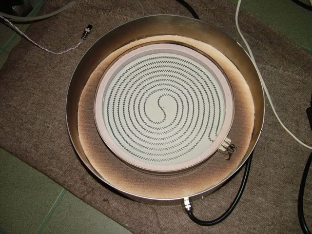

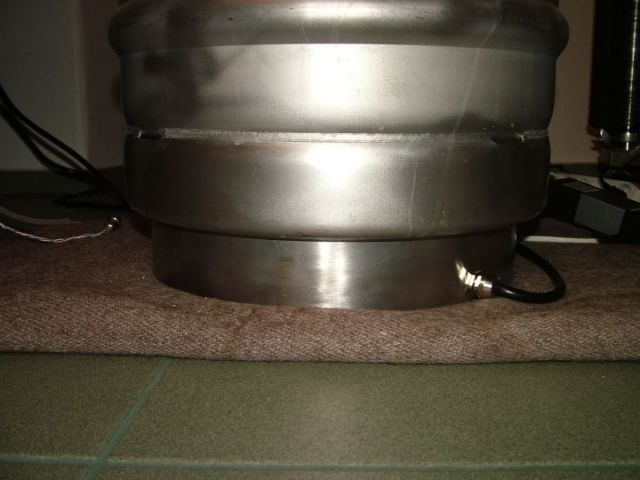

30.04.2020 в 00:42, makh сказал:
34717.251868.thumb.jpg.4c1b7b218330ab7585430465a444d134.jpg  34717.251869.thumb.jpg.c2e07dca4c252bbb5be62cead5ea8e78.jpg
А какова мощность конфорки и дистанции от неё до дна бака и пола? Хочу похожее сделать

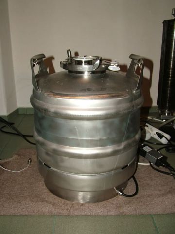

Мощность нагревателя на старых фотках 1850 ватт, на новых 2100.
Расстояние до дна порядка 100 миллиметров в первом случае, и 40 во втором (два листа 20 мм сибрекса).
На край нагревателя натянуто колечко высотой 15 мм -- вес держит труба-корпус, а колечко на нагревателе просто несильно прижато к днищу -- не дает дну закоротить спираль и обеспечивает минимально возможный закрытый объем для горячей спирали. Наименьшее расстояние от спирали до дна порядка 5 мм.
