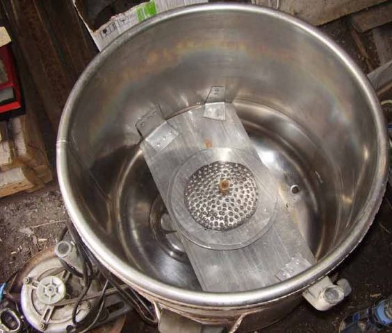

deen Опубликовано 22 июня, 2021 Опубликовано 22 июня, 2021 Не, у деда была другая конструкция. Ты получаешь пюре, его труднее отжать. Нашел похожую картинку в инете. Представь, что вся херня на картинке вращается с 3000 об мин. Наружная емкость перфорированная. На нее укладывалась сетка. Диск стоял 10мм в толщину, в нем отверстия 6-8 мм, в них запрессованы цилиндрики, торчали эти цилиндрики из диска на 3-4 мм. (Мож сквозные болты, но без резьбы. Вся херь, что на фото была в корпусе и вращалась. Ось вращения вертикально. Вертикально же, соосно с осью вращения стояла труба, по диаметру чуть меньше диска и не доставала до диска, с зазором в сантиметр. В эту трубу было видно только этот шипастый диск. Засыпаешь ведро яблок. Шипы отрывают кусочки яблок, сквозь зазор между трубой и диском пролетают внутрь и прилипают к стенке. Центробежной выдавливается сок. Ну не ведро, чуть меньше нужно было сыпать. Весь жмых оставался на сетке и доставался вместе с нею. (Если больше, то жмых разваливался) Перезагрузка была быстрой.
Юнга Опубликовано 22 июня, 2021 Опубликовано 22 июня, 2021 (изменено) 16 минут назад, deen сказал: Не, у деда была другая конструкция. Ясно - у деда была масштабированная конструкция современной бытовой соковыжималки. Собственно говоря, бытовая центрифуга для отжима белья может быть легко дооборудована шипованным диском, единственная проблема - балансировка всей конструкцииПримерно по такой сземе работают сепаратора для осветления сока. Я пробовал отжимать яблочное пюре на центрифуге - выход сока меньще на 15% по сравнению с рамным прессом. Изменено 22 июня, 2021 пользователем Юнга
