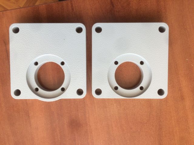

moroz-85 Опубликовано 9 июня, 2021 Опубликовано 9 июня, 2021 @Олег6 то, что ты скинул по ссылке - сделано на «коленке», а у меня на производстве. Одна только пластина обкатана вся на ЧПУ фрезерном из Д16т, выкрашена порошковой краской и цена ей тыщ 5 минимум. Поэтому оценивать мешалку денежно даже желания нет. Ещё для примера: корпус подшипникового узла токарь делал из круга одну смену. Бессымысленное занятие этот подсчёт.

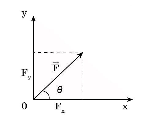

Asus Опубликовано 9 июня, 2021 Опубликовано 9 июня, 2021 47 минут назад, Юнга сказал: 1 час назад, Asus сказал: Угловой же привод снижает её целевую эффективность в разы Абсолютно бездоказательное утверждение. Николай, тебе снова высокопарно пофлудить приспичило, или ты так "абсолютно" просишь о помощи в восполнении пробелов школьного образования? Ну, держи, если просишь: Помощь в освоении формул тригонометрии не требуется? 1

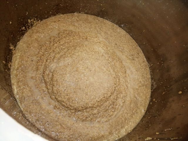

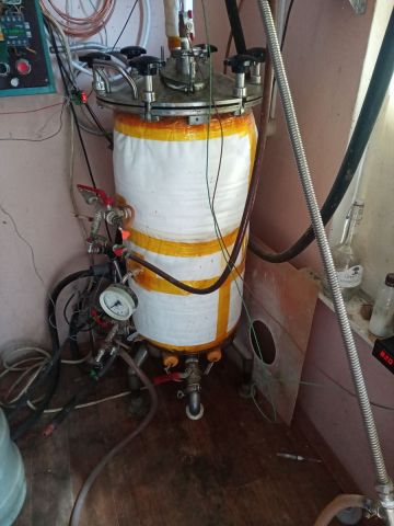

deen Опубликовано 9 июня, 2021 Опубликовано 9 июня, 2021 Исходя из всех компромиссов, самый нормальный привод - под углом и рюмочный. Остальное это геморрой. Зы работаю на атмосферном давлении. Первое фото - пвк, переделано из вку-50, на 70 литров. Второе фото каши, которую загружаются(гоню отдельно жидкарь и осадок с кукурузы) Выдавливают из осадка все до воды, без какой либо мешалки. Максимум в рубашке видел 0,5атм... Мешалку спроектировал центральную, через крышку, под кламп 2". Но хорошо, что не сделал, как представлю как все это дело разбирать....
