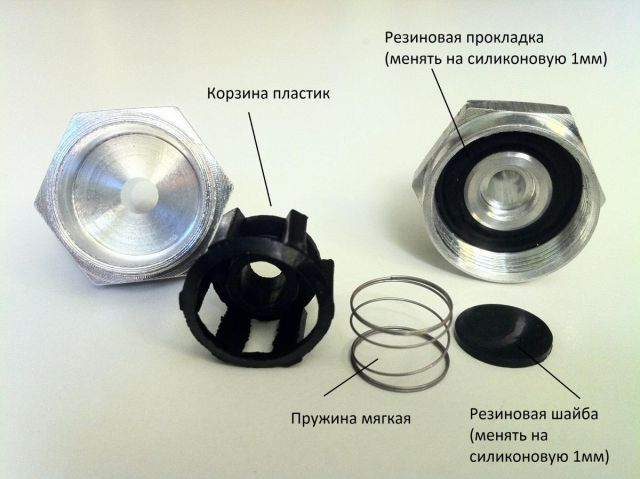

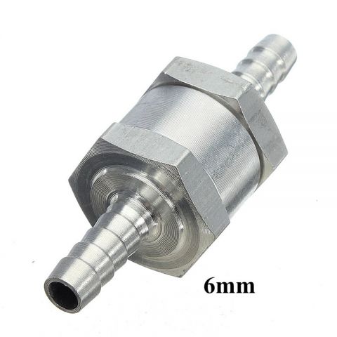

Информация по конструкции обратного клапана из дюралюминия. Выполнен качественно (токарка).
Вскрывается раскручиванием. Внутри пластиковая корзина и маслостойкие  резинки.
Проходное отверстие ф4мм (для патрубков 6 мм), что более чем достаточно.
При использовании на линии дистиллята (в паре с насосом откачки дистиллята) нужно менять черные резинки на силиконовые.
Если использовать на вакуумной линии, то резинки менять не нужно.

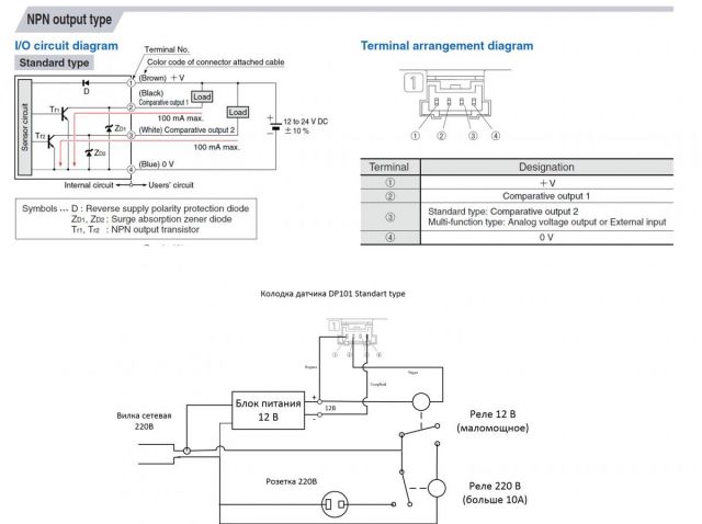

Всем привет. Олег, пришел датчик DP-100 с али. Ни как разобраться не могу с подключением к насосу. разве в датчике на выходе не 12 вольт. если так, тогда как к нему подключать насос. Насос на 12 вольт.
И еще где бы найти таблицу настройки датчика.
Заранее спасибо.
вот еще
этот уже жду с али.

DP-100
DP-101? Какой тип?
http://www.clrwtr.com/PDF/SUNX/Sunx-DP-100-Digital-Pressure-Sensors.pdf 675 страница.
через 12В реле. Напрямую не нужно.
Вот этот:
https://ru.aliexpress.com/item/DP-101-DP101/32672449395.html?spm=2114.13010608.0.0.CJvgP8
сейчас заметил на экране написано DP-100, а на корпусе с боку DP-101.
т.е если правильно понял он должен выдавать 12В.
правильно. Запитываешь датчик 12В и выдает он на реле 12В.
кажется понял, в воскресенье отпишусь, если интнресно.
в паспорте стоит 100мА а насос около 2А. в выходные тестом проверю.
,  реле подбери с соответствующим током катушки
ИМХО не надо в таких приложениях реле, погорят-отвалятся контакты от постоянного дергания. В 21-м веке живем, блин -- мощный мосфет будет и уместнее, и дешевле.
А вакуум-насос 12В/2А эт что, микромир какой-то?
Было бы не плохо схему подключения целиком увидеть
Вот как например на хд есть схема подключения кнопки для быстрого разгона рм-2
И как то закрепить основные составляющие системы в первом посту данной темы
Схема включения насоса к датчику давления DP 101 на реле. Самый простой вариант. Если что не по канонам нарисовано, то извините не электронщик. Схема без обвязки по защите контактов. В сетевую розетку включается насос.

Можно обойтись без дополнительного маломощного реле, включать сразу мощное. Если взять, например,  NRP05-A-12D-G (есть тут) то у него сопротивление обмотки 320 ом (ток при 12В - 40 мА) и его можно запитать сразу (токи выходов - до 100 мА).
Именно это реле коммутит ток до 5А (переменное 220В) или до 10А (переменное 220В) при резистивной нагрузке, но, если нужно больше - есть много разных, с током обмотки до 100 мА.
Лучше, но дороже, твердотельное реле, но там нужно быть аккуратным - они не любят работу на индуктивную нагрузку.
Но, на мой взгляд, не нужно так дергать насос, он не любит старт/стопов. Правильнее держать его включенным и поставить клапан.
А, для убирания всяких "взрывов", ограничить его пропускание на нужном уровне. А при запуске - обойти ограничение для ускорения стартовой откачки системы
Изменено пользователем Rudy

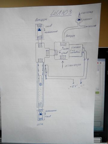

Если хочешь нормальный шлюз, то смотри на рисунок.
Ключевой элемент - трехходовой клапан. Не каждый сработает при вакууме. Пробовал. Жду пару клапан с китая. Приедут опробую. Остальные узлы лежат и ждут ;)
По щлюзу понятно (у нас проектантов - это называется тамбур-шлюз). Клапан надо брать пневматический, а не гидравлический, каких полно на али:
https://ru.aliexpress.com/item/Free-Shipping-1-8-Pneumatic-Electromagnetic-Solenid-Valve-3-2-Way-DC-12V-3V210-06/580098147.html?spm=2114.14010208.99999999.403.0eKlku
Единственное:
1. Думаю нанести милилитры на стеклянной трубке и герконом, двигая верх-вниз выставлять объем выдачи порций.
Мысля у меня применять для покапельного отбора головной части с делением его на многочисленные порции для выделения вкусняшек купажных. Хочу просто еще запитать сигнализатор, чтоб можно было отвлекаться по делам между сменами пробирок.
2. Примастерить в колбе капельник - для настройки агрегата на капельный режим.
3. Совместить эту колбу с аэрометром (спиртометром) - типа попугая. Только боюсь при открытии клапаном шлюза аэрометр еба-ть о дно от резкого опустошения.
