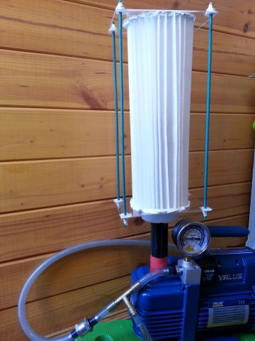

Скоро отключат летний водопровод, и придет время перевозить систему с дачи в квартиру. Переживал за масляный туман от вакуумного насоса. Если помните, предыдущий вариант самодельного фильтра маслянного тумана - на базе воздушного фильтра форд фокус - пропускал 1/3 тумана. Скорее всего, это из-за того, что авто фильтры - не из хепа. Нашел хепа бумагу. Много производителей в России, но продают тоннами, трудно найти в розничных объемах. Класс хепа невысокий - H12 - задерживает 99,5 процентов частиц 0,3 микрона. Высота 30см, длина 1,2мм, поскольку сложена гармошкой - еле хватает на узкий цилиндр.
И вот теория восторжествовала - фильтр полностью задерживает масляный туман. Ни дымка не просачивается. Надеюсь, забъется не очень быстро, посмотрим.
20201010_124259.thumb.jpg.fb7de4189da5e68efe634b7078eae9eb.jpg   20201010_124342.thumb.jpg.c4a7df7966716afbee76959f95e25ffe.jpg

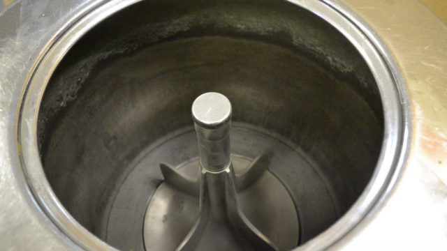

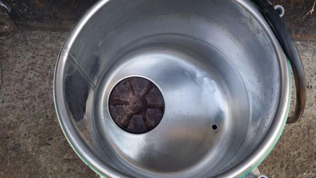

Если применить активатор от стиральной
Картинку бы увидеть,вообще не пойму о чем речь. Сейчас новый куб собираю тоже нужно что с мешалкой думать...
10 минут назад, den45 сказал:
Как в советской стиральной машине  активатор диск с ребрами (нержовый или текстолитовый) установлен у дна на плоскости под углом.
Валяется у меня в гараже такой из нержи. Но не решаюсь его ставить в куб. Думаю, что будет проворачиваться на густых брагах.
Но есть пример получше - среднее фото.
Тема активатора от стирмашины исследована в основном для заторов. Там говорят о моторах 750вт.
Если брага тоже густая (каша), то целесообразно применять "обычную" (верхнюю) мешалку.

2 часа назад, POLE сказал:
Для вращения такого активатора при густых брагах момент потребуется в разы больше, чем для вращения активатора стиралки.
Не бойся, будет крутить самую густую брагу, один мой товарищ в старой стиралке бетон замешивал на даче, правда по пол бака - полный бак боялся, из-за того что совсем ржавый корпус мог развалиться. Ну и судя по третьему фото - у тебя есть стиралка в сборе, попробуй в ней сделать густой затор и всё сразу станет ясно.
Изменено пользователем Юнга
9 часов назад, Юнга сказал:
Это чудо из интернета.
