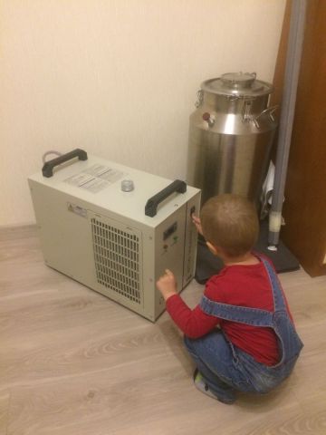

moroz-85 Опубликовано 7 августа, 2020 Опубликовано 7 августа, 2020 Главный инженер винокурни выполняет пуско-наладочные работы чиллера CW-5200 😀 2
