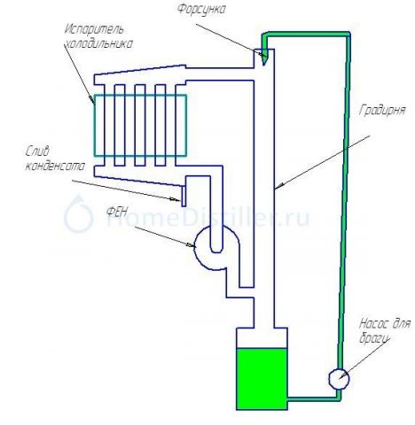

Селянин 10 лет назад предлагал на ХД непрерывку с феном и форсункой. По кругу ходим, друзья, по кругу...
Эта идея не рабочая. Получится дистиллят в перемешку с брагой. Брызгоунос однако.
23 минуты назад, POLE сказал:
Брызгоунос однако.
Не факт, если она (уже барда) прилипнет к стенке трубы и тонким слоем размажется, это, пожалуй вопрос конструктивный и экспериментальный, которым, надеюсь, у тебя все же дойдут руки заняться, форсунку в виду имею. Да и тема это - испарение, между холодной вакуумной и негорячей атмосферной. Оффтопная в нашем разделе.
