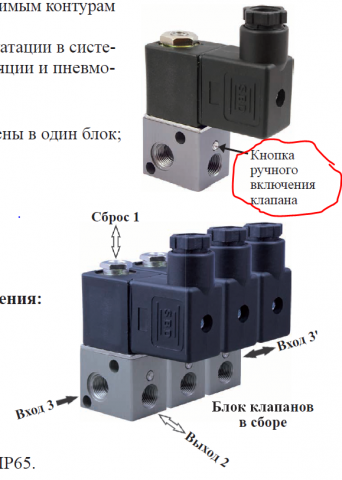

Промежуточные итоги борьбы с пневмоклапаном: Штуцер сброса, там где резиночка, где входит в корпус клапана, намазал анаэробным г, погрел. Качнул давление, сунул под воду (катушка снята). Пузырится. И не из штуцер сброса. И не то, что вы подумали.
Над другим портом, №2, который перпендикулярен двум сквозным портам, есть пимпочка ручного сброса давления. Это цилиндрик на пружине, который выдвигается внутрь корпуса, если на него нажать, а дает щель внутрь камеры клапана. Из него неподецки травит.
Замазал его анаэробным г, щелкал много раз, чтобы г зашло во все щели. Прогрел. Шток нажать невозможно. А под давлением под водой пузырики чуть идут, видно не везде г проник.
Решил его запаять, благо заподлицо с корпусом. Поскольку греть надо сильно, а в клапане внутри резинка, пришлось обратно разбирать все свои соединения на анаэробный г. Вообщем то там держало, насколько может держать 0,3мм колечко.
Начитался как паять алюм, типа надо под слоем ортофосф флюса пленку оксида люминя шкрябать, пока олово не схатит чистый люминь. Нашкрябался вдоволь. На шток латунный припой липнет, а на корпус - нет. Бросил попытки. Была слабая надежда, что в щели при пайке всякого г натечет и заглушит щели.
Накачал, под воду. Не пузырится. Временно победил.
Приобретенный наконечник насоса (точь в точь как на шланге авто компрессора) навертел на порт сброса на герметик. Жду.

26 минут назад, Олег6 сказал:
с таким не сталкивался. Но решение запаять дюралевый корпус ИМХО не лучше чем просто замазать аквариумным силиконовым герметиком.

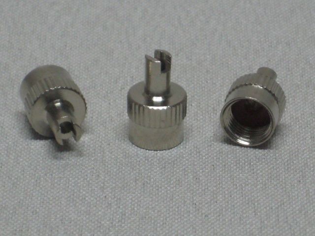

Как называется, фильдеперсовый колпачек камеры?
фильдеперсовый ??? ЁУ ??? :o

15 минут назад, VitS сказал:
2 часа назад, Олег6 сказал:
нашел, назывется Колпачки ниппеля (или золотника) с ключом
31 минуту назад, Олег6 сказал:
нашел ...
Еее !!! :dancer:

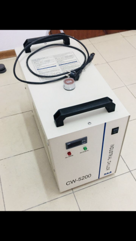

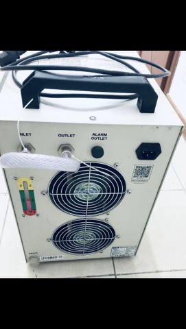

Дополнюсь по теме вспомогательного оборудования. Едет ко мне из Сочи чиллер CW-5200AG на 1,49кВт по холоду.
Там внутри и помпа и теплообменник. Чиллер фреоновый для лазерных СО2 станков. Два штуцера: вход и выход. И погнал гонять воду по водоструйнику и конденсатору. Автономка полноценная и желанная. С минимальными габаритами в квартире.
