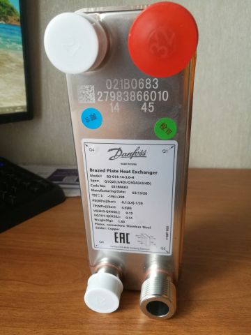

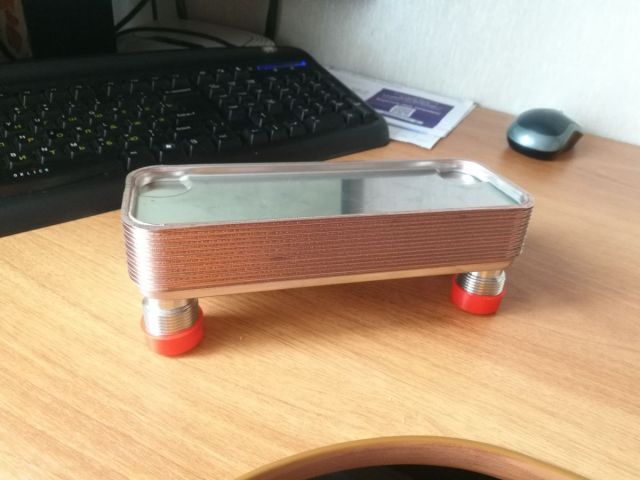

Mitrich Опубликовано 6 июня, 2020 Опубликовано 6 июня, 2020 Сдвинулось моя эпопея с автономной системой охлаждения с места. Пришел теплообменник. Ждал полтора месяца. Работы по монтажу пока откладываются, идет стройка бани. Но прогресс есть. Главный приемщик доволен. 2

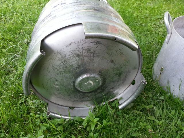

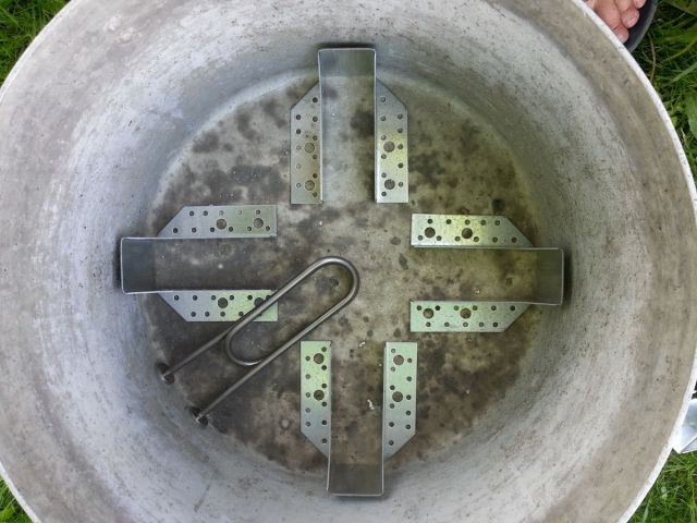

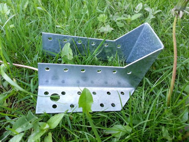

Олег6 Опубликовано 8 июня, 2020 Опубликовано 8 июня, 2020 Кега в мармите нуждается в приподнятии. От дна кеги евро до "ножек"-обечайки - 2см, а от дна мармита до верхней части тена - 4,5см. Обычно, когда из кеги мастерят куб, делают ножки. Но при использовании кеги в мармите, ножки, по большому счету, не нужны, т.к. вне мармита у кеги есть свои родные "ножки". Вообщем, не хотел делать ножки кеге. Думал, что бы подложить под кегу в мармите. Чтобы не сдвигалось. Случайно подвернулся хитрый такелаж - остатки от постройки веранды - подошел идеально, кега самоцентрируется в мармите. И ничего делать не пришлось.
POLE Опубликовано 8 июня, 2020 Автор Опубликовано 8 июня, 2020 7 минут назад, Олег6 сказал: Случайно подвернулся хитрый такелаж - остатки от постройки веранды - подошел идеально, кега самоцентрируется в мармите. И ничего делать не пришлось. Не по душе мне в алюминиевую кастрюлу класть железные детали, хоть и оцинкованные. Со временем проржавеет и может дать точечную коррозию в ал.баке. Может проще надрезать болгаркой кольцо нижней юбки и выгнуть ножки?
Олег6 Опубликовано 8 июня, 2020 Опубликовано 8 июня, 2020 5 минут назад, POLE сказал: Не по душе мне в алюминиевую кастрюлу класть железные детали, хоть и оцинкованные. Со временем проржавеет и может дать точечную коррозию в ал.баке. Может проще надрезать болгаркой кольцо нижней юбки и выгнуть ножки? Думал над этим. Цинк должен на себя ударр принять. Будем посмотреть обязательно. С выгнуть ножки не понял. Их надо удлинить.. Из юбки уже ножки выпилил..
POLE Опубликовано 8 июня, 2020 Автор Опубликовано 8 июня, 2020 17 минут назад, Олег6 сказал: Из юбки уже ножки выпилил.. и что дно давит на тэн из=за коротких ног?
Олег6 Опубликовано 8 июня, 2020 Опубликовано 8 июня, 2020 12 минут назад, POLE сказал: и что дно давит на тэн из=за коротких ног? точно. от коротких ног до дна - 2см, а для тэна надо 4см Тэн недорого стоил. Можно подумать над тем чтобы заменить на плоский я на силиконовые трубки потратил тыщи три. Ненужные оказались. Фторопласт заказл. А пвх пивные трубки взял вместе в кегой бу, промытые уже пивом, за 100р - много.
POLE Опубликовано 8 июня, 2020 Автор Опубликовано 8 июня, 2020 1 час назад, Олег6 сказал: выгнуть ножки не понял. Сделай надрез болгаркой вдоль "трубки" и отогни вниз кусок нержи нужной длины.
Олег6 Опубликовано 8 июня, 2020 Опубликовано 8 июня, 2020 54 минуты назад, POLE сказал: Сделай надрез болгаркой вдоль "трубки" и отогни вниз кусок нержи нужной длины неожиданный запас длины! мне надо 3+ см извлечь. сомневаюсь в своих способностях развернуть "трубку", подумаю..
POLE Опубликовано 8 июня, 2020 Автор Опубликовано 8 июня, 2020 13 минут назад, Олег6 сказал: надо 3+ см извлечь. сомневаюсь в своих способностях развернуть "трубку", подумаю.. чего тут думать. резать вдоль завернутой трубки примерно посередине ее. Рез длиной примерно в 4-5 см. Потом берешь плоскогубцы или монтажку и отгибаешь на какую нужно длину. Можно и молотком подстучать. Согнется никуда не денется.
Юнга Опубликовано 8 июня, 2020 Опубликовано 8 июня, 2020 2 часа назад, Олег6 сказал: мне надо 3+ см извлечь. сомневаюсь в своих способностях развернуть "трубку", подумаю. У меня была аналогичная ситуация с размещением куба. Кубом у меня служит алюминиевый бидон и у него тоже юбка. Я вырезал 3 ножки (полоски) из н/ж листа т=4мм шириной 40мм и высотой 60мм и прикрутил их к юбке с разбивкой по длине окружности, таким образом приподнял куб над дном рубашки. Ты ещё должен подумать о том, как ты между собой скрепишь кастрюлю и кегу, чтобы она не всплывала в водяной рубашке. Не придумаешь - расскажу как это у меня сделано.
Олег6 Опубликовано 8 июня, 2020 Опубликовано 8 июня, 2020 Спасибо! Уважаю ваш изобретательный, основательный инженерный подход. Для надежности, ножки должны быть именно на кеге. У меня место в квартире в ванной, мармит не всегда будет в ванной, кега не всегда будет в мармите. Также, планирую использовать 30 и 50л кеги в одном мармите. Зачем кеге ножки, когда она не в мармите: страшные стальные ножки, царапающие пол. Я думал мебельные регулирующиеся ножки ввернуть, там в юбке даже заготовки отверстия для шпильки есть, - получается пепелац, - и то не уговорил себя приделывать к кеге то, что её не нужно. Кегу в мармите закрепил вставленными сильно внатяг винными пробками, на фото видно. Если будет всплывать, выдергивая пробки, то у кеги ручки, у мармита ручки, багажной резинкой притяну. Я сторонник простых колхозных решений, т.к. и не инженер, и не рукастый; мне нравится минимальными усилиями получить приемлемый результат. Всегда белой завистью завидовал таким, как многие здесь, умельцам.
