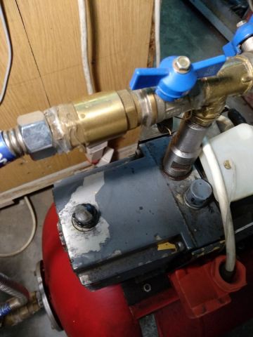

фотку этого клапана можно ?

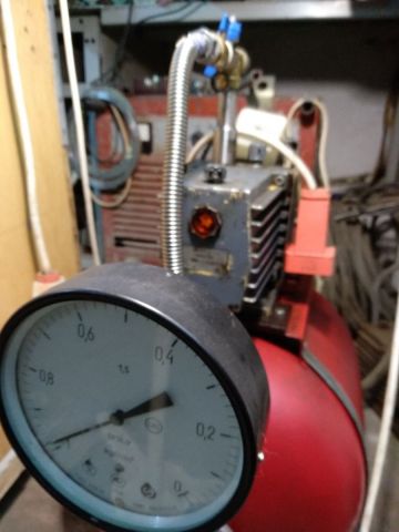

Спустился в гараж, сфотографировал клапан и весь узел ресивера. Система 10дней как не работает, но вакуум держит(показания на стрелочном вакуумметре).

водопроводный клапан возле насоса на толстый воздухопровод нормально. А у нас клапана и в других местах, после шлюза даже на спиртопроводе.
21 минуту назад, EVlzh69 сказал:
завтра куплю такой, поставлю посмотрю.
При покупке проверяй клапан по весу(они есть разные-облегчённые - стоят дешевле и относительно тяжёлые- по дороже. Грибок внутри клапана я выбирал из бронзы(есть ещё и пластиковые - лучше не связываться). Проверяй клапан на вакуум всасыванием.

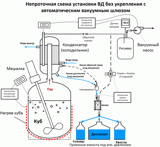

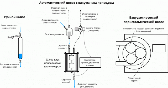

чтобы шлюз работал, надо 3 клапана: до, после и на вак линию. У Pole нарисовано.

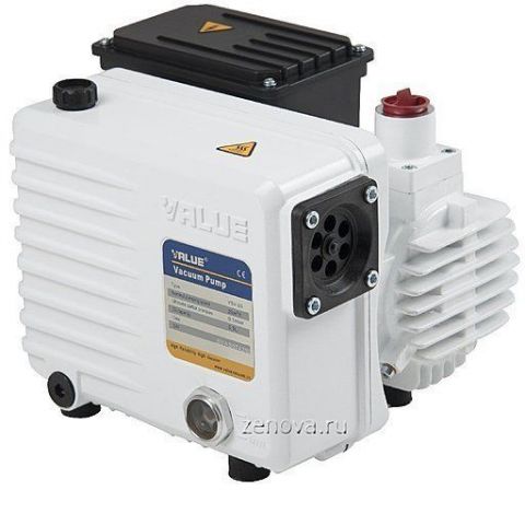

 Value VSV-020_220.  Хобби есть хобби - потратился.  Но тема "нужно была брать помощнее" - Продать  и снова купить. у меня закрыта.  -  Руки и голова для модернизации свободны.

Пока не купил такой фильтр, работаю без него. Масленные пары на "выхлопе" насоса наблюдаю, но масленная пленка только на насосе. В ванной ни где не обнаружил. (Гоню там) Даже задумался, может фильтр за 4тр не буду покупать.

У Pole нарисовано.
Дай ссылку на рисунок.
5 минут назад, Юнга сказал:
@POLE  Я  из трёх представленных вариантов устройств для отбора дистиллята однозначно выбираю вариант с перистальтическим насосом. В этом случае другие клапана, кроме обратного клапана перед вакуумным насосом становятся не нужными, схема упрощается. Думаю, что изготовление перистальтического насоса не намного сложней чем изготовление автоматического шлюза с вакуумным приводом.
Pole прислал, 1 сообщение выше, первый рисунок
потому что сам делал, а не купил у 223го. Только в перистальтике слабое место трубка. На вакууме от -92кПа имеет свойство быстро срабатываться и пропускать.
Шлюз иногда капризничает по части засорения клапанов мелкими частицами. Лечится фильтром тонкой очистки. Ну и "заставляет" после слива кратковременно включать вак насос.
Кому что короче.

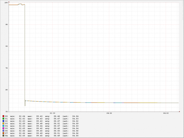

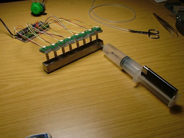

Олег6, кажется, я разгадал твою загадку с падением давления в минимальном объеме у датчика сразу после откачки.
Произошло то же самое, в конфигурации запечатленной на фото и таймигном на графике. Восемь абсолютных датчиков, в начале графа нормальная атмосфера, потом колебания от манипуляций с подключением шприца, потом качнул и подпер поршень зажигалкой.. И минут 10 смотрел как падает давление, почти на килопаскаля.. А дело в том, что нагрел руками и шприц, и довольно мсассивную железку, пока возился.. И вот оно остывает.. .)
