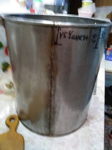

Юнга Опубликовано 18 мая, 2020 Опубликовано 18 мая, 2020 1 час назад, m16 сказал: не было аргона паял нержу серебром 1 час назад, m16 сказал: на свинцовом припое давно бы развалились Раньше нержавейку паяли чистым оловом, серебряный припой взять было негде. У меня в пользовании имеется самодельная кастрюля из нержавейки V=35л (от бака стиральной машинки типа "РИГА) все стыки паянные 100% оловом. Кастрюлей пользуюсь с 1987 года(слесарь паял мне, когда я на шахте гл энергетиком работал) - все стыки целые, не текут. Я тоже всю нержавейку попаял на своём аппарате чистым оловом(хрустящим).

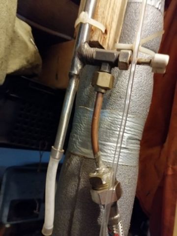

Олег6 Опубликовано 18 мая, 2020 Опубликовано 18 мая, 2020 Раз уж у силикона такая высокая газопроницаемость, то как тогда делать наши "диоптры" из стопок и бутылок. Силиконовая прокладка в фирменном фланце держит за счет глубины, а у нас - торец стопки встык к металлу. Фторопластовые прокладки слишком жесткие, так наше тонкое стекло не стянешь. Получается, надо возвращаться к первоистокам, всё делать непрозрачное, из нержи..
Юнга Опубликовано 18 мая, 2020 Опубликовано 18 мая, 2020 (изменено) 59 минут назад, m16 сказал: попробуй прямоточник оловом спаять. Прямоточник не пробовал, но конденсатор(концевой холодильник) и доохладитель дистиллята(труба в трубе) спаял оловом, пока всё нормально(третий год эксплуатации). 51 минуту назад, Олег6 сказал: Силиконовая прокладка в фирменном фланце держит за счет глубины, а у нас - торец стопки встык к металлу. У меня всё держит(фото самодельных прокладок выкладывал). Я думаю, что и у тебя будет держать, ты же прокладку сожмёшь(трубку из силикона ты сжать не можешь) и плотность увеличится - газопроницаемость уменьшится Изменено 18 мая, 2020 пользователем Юнга
POLE Опубликовано 19 мая, 2020 Автор Опубликовано 19 мая, 2020 9 часов назад, Олег6 сказал: Раз уж у силикона такая высокая газопроницаемость, то как тогда делать наши "диоптры" из стопок и бутылок. Силиконовая прокладка в фирменном фланце держит за счет глубины, а у нас - торец стопки встык к металлу. Ну что ты паникуешь насчет натечек. Они будут так или иначе. Периодическое включение насоса решает проблему. Второе - не путай шланг силиконовый, растянутый на месте стыковки со штуцером и сдавленную прокладку. 12 часов назад, m16 сказал: спаянные на свинцовом припое давно бы развалились. не знаю как на свинцовом припое. Мой прямоточник из меди паян оловом. Держит уже 6 лет и ничего не разваливается. Может от того, что на штуцерах нет резьбы и соответственно нет нагрузки при монтаже/демонтаже трубок. Все резьбовые соединения делаю на сварке электродом. 1
Олег6 Опубликовано 19 мая, 2020 Опубликовано 19 мая, 2020 10 часов назад, Юнга сказал: У меня всё держит(фото самодельных прокладок выкладывал) Интересно было бы померить натечки твоей тарел колонны с большим числом прокладок. Пустой, только колонны. Возможно, что аквариумный 1-к силикон (из которого твои прокладки) менее газопроницаемый, чем чистый 2-к силикон (из которого обычно делаются прокладки и трубки). Там ведь много наполнителя.
Юнга Опубликовано 19 мая, 2020 Опубликовано 19 мая, 2020 (изменено) 2 часа назад, Олег6 сказал: Интересно было бы померить натечки твоей тарел колонны с большим числом прокладок. Пустой, только колонны. У меня на колоне 20 прокладок. После сборки колоны я её вакуумировал - трое суток держала -92кПА, больше не стал - терпения не было, очень хотелось попробовать как она работает Изменено 19 мая, 2020 пользователем Юнга

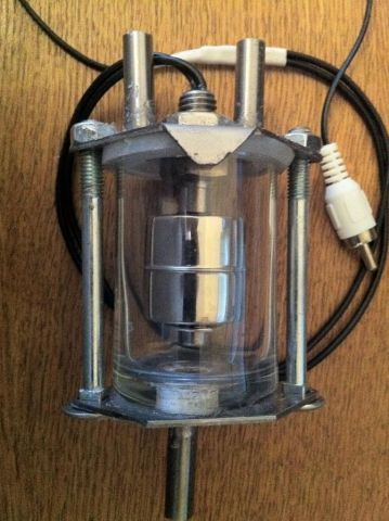

Олег6 Опубликовано 19 мая, 2020 Опубликовано 19 мая, 2020 (изменено) Если шлюзы/уровень сделать из нерж стопки? датчик с одним поплавком помещается Высота - 59мм Большой диаметр -53мм Малый диаметр -32мм (пока не знаю, внеш или внутр, так продавец пишет) Сверху (откуда пьют ) пластину нерж припаять. Без прокладок, прокладка только на стрежне датчика, и то там можно пропаять. https://youla.ru/moskva/dom-dacha/posuda/nierzhavieiushchiie-stopki-5e359b68e7d7ce25770a1628 Изменено 19 мая, 2020 пользователем Олег6
POLE Опубликовано 19 мая, 2020 Автор Опубликовано 19 мая, 2020 39 минут назад, Олег6 сказал: Если шлюзы/уровень сделать из нерж стопки? делал двухуровневый. Работает также как и одноуровневный в стекле.
