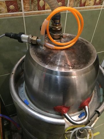

Олег6 Опубликовано 4 мая, 2020 Опубликовано 4 мая, 2020 1 минуту назад, den45 сказал: Тогда зачем дорогой припой на олове? правильная мысль. Хотелось бы универсальный иметь, вдруг капусту придется солить бочками. Подумаю, наверно имеет смысл дешевым припоем сделать, в кр случае потом перепаяю под капусту:)
Юнга Опубликовано 4 мая, 2020 Опубликовано 4 мая, 2020 1 минуту назад, Олег6 сказал: 36 минут назад, Юнга сказал: хочешь приобрести под мармит(как наружную ёмкость для организации водяной рубашки) ? точно Только что, den45 сказал: Тогда зачем дорогой припой на олове? Можно сделать технологический фланец на болтах(головки болтов можно обпаять или загерметизировать силиконом - давления то нет) с герметизирующей прокладкой. А вот к фланцу можно припаять патрубок с резьбой или прикрутить ТЭН(в зависимомсти от конструкции ТЭНа)

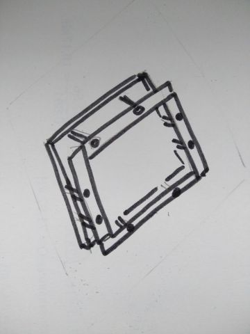

Олег6 Опубликовано 4 мая, 2020 Опубликовано 4 мая, 2020 1 час назад, Юнга сказал: Можно сделать технологический фланец на болтах(головки болтов можно обпаять или загерметизировать силиконом - давления то нет) с герметизирующей прокладкой. А вот к фланцу можно припаять патрубок с резьбой или прикрутить ТЭН(в зависимомсти от конструкции ТЭНа) хорошая мысль. Если материал бака окажется неиндукционным, то лучше чем плитку покупать, ТЭН врезать. Заодно КПД чуть улучшится. И управление мощностью на будущее с тэном легко реализуется. Один небольшой недостаток видится с тэном: кегу придется ставить в бак не с 5 см зазором от дна, а наверное с 10см. Вроде существенных других недостатков нет у тэна перед индукционкой? Переключение на капусту займет полчаса.. 1 час назад, Юнга сказал: головки болтов можно обпаять латунные болты дороги - 1 шт 6х20 10р, а оцинкованные у меня не получилось лудить с ортофосфорной. Какой то секрет нужно знать для оцинковки или она в принципе оловом не паяется

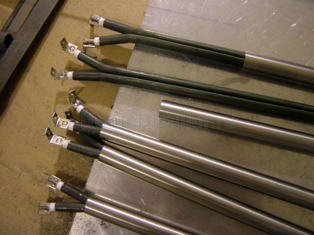

POLE Опубликовано 4 мая, 2020 Автор Опубликовано 4 мая, 2020 2 часа назад, Юнга сказал: узнать мнение пользователей нашей ветки об этом, потому что сам практического опыта в создании и применении чиллеров не имею. Но подумать то можешь. Что толку на видео смотреть. Есть нержогофра, есть задача получить больше площадь нагрева. Есть задача убрать вероятность взрывного кипения. ИМХО однозначно вертикальный чиллер. Можно для экзотики внизу сделать плоскую спираль, а потом выпустить ее вдоль стенок. Т.е. плоская спираль переходит в цилиндрическую. 6 часов назад, Олег6 сказал: материал бака окажется неиндукционным 100% 6 часов назад, Олег6 сказал: ТЭН врезать. лучшее решение для мармита 6 часов назад, Олег6 сказал: небольшой недостаток видится с тэном: кегу придется ставить в бак не с 5 см зазором от дна, а наверное с 10см. есть плоские тэны с большой поверхностью. 7 часов назад, Юнга сказал: Можно сделать технологический фланец на болтах Я так сделал на своем ПВК. Два выгнутых по окружности технологических фланца из нержи 4 мм. вварил болты и притянул на вакуумную резину. Но в обсуждаемой кастрюле стенка тонкая. Нужен будет встречный фланец, иначе не протянешь прокладку. Поэтому лучше сделать заплатку как предложил Денис, но не из 0,5 мм, а из 1,25 -1,5 мм пластины. А тэны вывести через отверстия в стенке.
Олег6 Опубликовано 4 мая, 2020 Опубликовано 4 мая, 2020 40 минут назад, POLE сказал: есть плоские тэны с большой поверхностью. а такие пойдут, как скрепка? материал важен (черный, латунь, нержа)? какой лучше? https://tenmoscow.ru/vodyanye_teny/moschnost-vt/2000-vt/

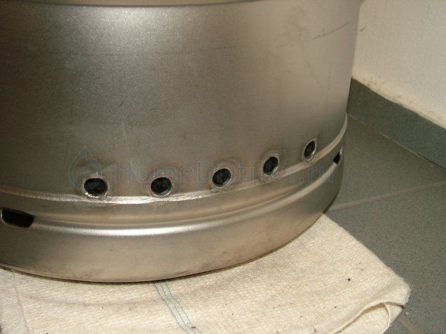

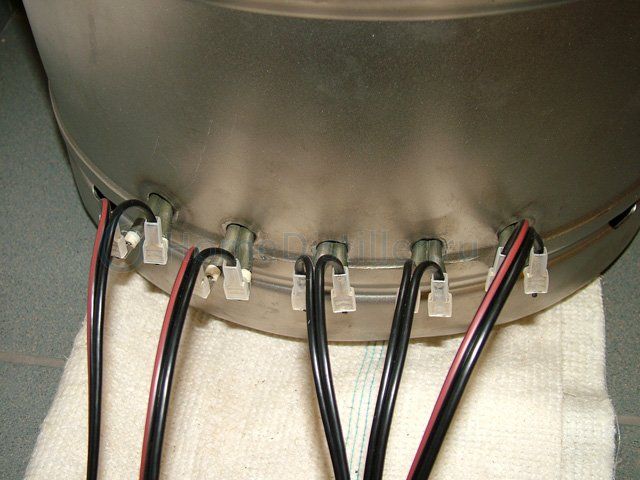

nedelew Опубликовано 5 мая, 2020 Опубликовано 5 мая, 2020 (изменено) 04.05.2020 в 14:15, POLE сказал: раньше серьезно задумывался над кубом с нагревателем - чиллером внутри из нержогофры 15 Вот не было бы у меня пвк, сделал бы так. Для вакуума вообще просто, хватит воды горячей, а если воду греть под небольшим давлением, то решаются и атмосферные вопросы(например варка пива). Если мне память не изменяет, то на на пивзаводах и на больших перегонных производствах , именно так греют кубы. Изменено 5 мая, 2020 пользователем nedelew
POLE Опубликовано 6 мая, 2020 Автор Опубликовано 6 мая, 2020 Есть еще одна мысль) Если куб делать из кеги, то возможно горизонтальное расположение. Посередине вверху горло широкое, чтобы можно было легко мыть. Нагрев только термокабелем. Взрывного кипения точно не будет.
