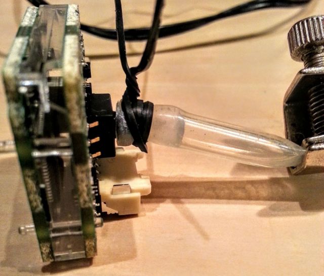

Олег6 Опубликовано 14 апреля, 2020 Опубликовано 14 апреля, 2020 Финальный эксперимент с датчиком: Трубка силиконовая 3,5мм вн диам. В нее вставлен силиконовый цилиндр 5,5мм диам, длиннее пипки сенсора на 2мм. В цилиндре отверстие почти нулевого диаметра (сначала прошел иглой, потом сверлом 2мм, но схлопывается в ноль). Сначала просто надето на пипку, - натекает. Потом еще перетянуто, - натекает. Внутренний объем системы около 200мм3. На -40кпа натекает 1кпа в минуту. Можно посчитать сколько будет натекать на десятках литров. Ну и что теперь 1

Юнга Опубликовано 14 апреля, 2020 Опубликовано 14 апреля, 2020 (изменено) 11 часов назад, Олег6 сказал: Сначала просто надето на пипку, - натекает. Потом еще перетянуто, - натекает. Если в обоих случаях скорость натекания одинаковая, то, наверное, цилиндрик сидит на пипке герметично. 11 часов назад, Олег6 сказал: На -40кпа натекает 1кпа в минуту. А раньше(до разборки датчика) скорость натекания была такая же? 11 часов назад, Олег6 сказал: Ну и что теперь Если допустить, что цилиндрик на пипке сидит герметично(судя по фото оно так и есть), то остается под вопросом соединение силиконового шланга и цилиндрика(2мм -маловато) и зажим Гофмана - чтобы окончательно снять подозрения с этих узлов - мочить, как говорит VitS(опустить в воду по пиптик, если всё равно течёт - тогда сенсор, без вариантов. 11 часов назад, den45 сказал: Ну чего сенсор поменять У Олега есть поломанный Panasonic - из него сенсор выпаять и в испытуемый впаять. Можно, конечно, и в Поднебесной купить - но какие гарантии, что вновь купленный будет лучше? Изменено 15 апреля, 2020 пользователем Юнга
Юнга Опубликовано 14 апреля, 2020 Опубликовано 14 апреля, 2020 (изменено) 29 минут назад, Юнга сказал: 25 минут назад, Олег6 сказал: На -40кпа натекает 1кпа в минуту. А раньше(до разборки датчика) скорость натекания была такая же? @Олег6 Просмотрел в ветке твое сообщение на стр 18 от 8 апреля "Разрежение делаю ртом, около -50кпа. Травит! 0,1кпа в минуту." - это было до того как ты начал разбирать датчик, а после того как разобрал - скорость натекания стала 1кПа/мин, в 10 раз больше. Я засомневался - может дело всё таки не в сенсоре? Изменено 14 апреля, 2020 пользователем Юнга

Юнга Опубликовано 14 апреля, 2020 Опубликовано 14 апреля, 2020 (изменено) 2 часа назад, Олег6 сказал: можешь посчитать? Думаю, что можно воспользоваться уравнением Клайперона-Менделеева(для идеального газа): , где R=const= 8,3144 Дж/(моль*К) - универсальная газовая постоянная m-масса газа в (кг) M=const= 28,97 г/моль=0,0289 кг/моль-молярная масса воздуха P-давление газа (Р1=60кПа=60*1000=6*104 Па; Р2=61кПа=60*1000=6,1*104 Па) Т=const=(273,15+20) =293,15-температура газа в ( °K) V-объем газа; V1=const=200мм3 =200*10-3 *10-3 *10-3 =2*10-7 м3 Определяем какая масса воздуха натекла в систему(насколько изменилась масса воздуха) за 1минуту при изменении давления со значения Р1=6*104 Па до значения Р2=61кПа=6,1*104 Па m1=Р1V1M/RT; m2=Р2V1M/RT; Скорость натекания ( t =1мин) : W=(m2-m1)/t=(Р2V1M/RT- Р1V1M/RT)/t =(Р2- Р1)V1M/RTt =(Р2- Р1)V1M/RT, кг/мин Определяем насколько измениться масса в объёме моей системы V2=70л=7*10-2м3 при изменении давления со значения Р1=6*104 Па до значения Р2=61кПа=6,1*104 Па: ( m2 "-m1" )=(Р2V2M/RT- Р1V2M/RT) =(Р2- Р1)V2M/RT=(Р2- Р1)V2M/RT, кг Определим время, которое пройдёт при изменении давления в моей системе если скорость натекания будет как в твоём датчике: t" = (m2 "-m1")/W = ((Р2- Р1)V2M/RT)/((Р2- Р1)V1M/RT)) =V2/V1=7*10-2/2*10-7=3,5*105 мин=5,83*103 час = 243суток, а если бы ты не ломал датчик, то было бы в 10 раз дольше(по состоянию притечек на 8.04) 5,83*104 час = 2430суток = 6,75лет :)) Проверь расчёты, а то может я налажал где нибудь(если не лень, конечно):)) 7 апреля ты писал "Пришел новый... Надеюсь на светлое будущее", я написал пост, что будущее обязательно будет светлым, если ты не будешь ломать датчик с цитатой из х/ф "Бриллиантовая рука", но какой то добрый человек удалил мой пост и ты не успел, наверное, его прочитать - и второй датчик чуть не постигла участь первого:)) Короче, нужно ли менять сенсор - решать тебе. Может лучше подумать какая будет у тебя система, работающая под вакуумом, начать её строить и испытывать поэлементно? Или будем сражаться с Panasonic до последнего паскаля:)) Изменено 14 апреля, 2020 пользователем Юнга
