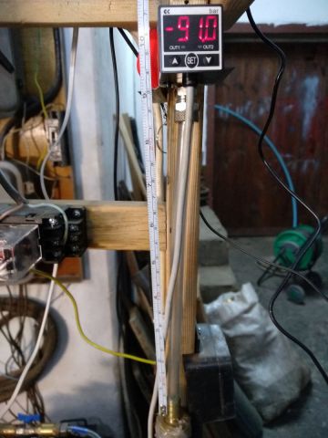

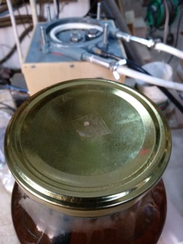

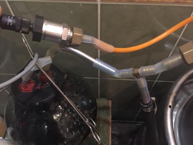

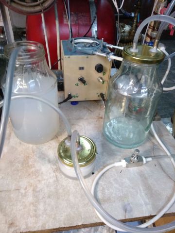

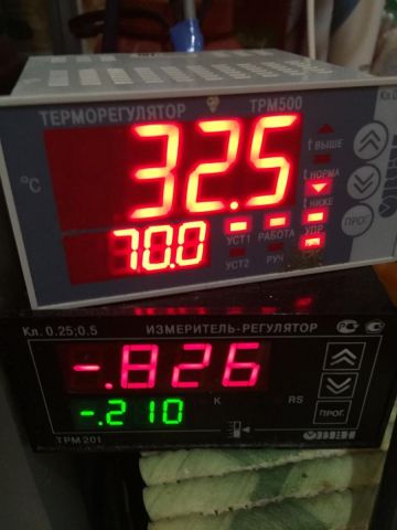

У меня реле давления подключено к гребёнке ПВХ-трубкой 10х6 длиной 230мм  изменения температуры в гараже на показания не влияют. Дней десять оборудованием не пользовался, сегодня включил, чтобы сделать фото - показания прибора за 10 дней не изменились, все краны на отходящих вакуумных трубопроводах от гребёнки перекрыты(кроме крана на реле). Фото прилагаю
Изменено пользователем Юнга
У меня работающий прототип. Окончательная сборка только в планах.
За 12 часов давление может изменится с - 850 до того что на фот.  С учётом соединений это не критично.
Да и без учёта. Вполне приемлемо.
На фото с лева банка под разряжением "каразюм" на 60% дист. С лева куб с 30литрами 42% солодового дист. На дубе. Плюс 300грамм изюма  - до этого (он) суток трое  стоял 65%спирта  на 70грС , что видно на приборе.
Да, ...  на измерителе давления стоит уставка "-210". При гистерезисе 200.
Дал возможность выравниваться давлению (подсоединил патрубок с подтравливающим клапаном). И Система заработала в цикле перепада давления. Разряжение циклически менялось от "-10", до выкл насоса "-450". По откл насоса разряжение ещё уходило до "-850" единиц моего прибора)).
До Светлой Пасхи не пробую.
Изменено пользователем Предбанник

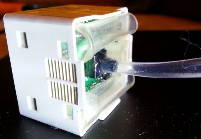

Надел трубку на пипку сенсора. Сверху ВСЁ густо обмазал густой силиконовой смазкой (в воду погрузить не позволяет корпус датчика).
 1388074356_20200411_184146(1).thumb.jpg.a9d4acd6bbaceee7f8fdf78c7ce6109c.jpg   1283837151_20200411_194848(2).thumb.jpg.5a83fb73b25d4ded62b4b1362a6e4b50.jpg
11 минут назад, Олег6 сказал:
кмк, тогда не все однозначно, посмотрим на результат.
12 минут назад, Олег6 сказал:
а пробирка с водой никак?
42 минуты назад, Олег6 сказал:
Силиконовой смазкой или силиконовым герметиком? Разрежение будешь создавать своими лёгкими и потом пережимать трубку зажимом Гофмана ?

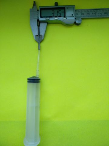

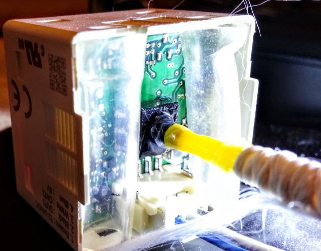

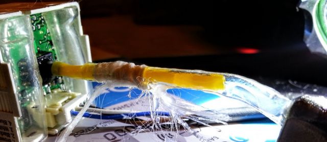

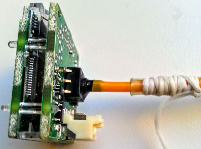

Пипка датчика 2,5мм внеш диаметр. Такой трубки не нашел, чтобы натянуть. Подошла пластиковая трубка от "ушных палочек". После "раззенковки" туго вошла. На фото выше - она. Но показалось, что  нет 100% уверенности, что соединение герметичное.
Переделал.
Взял трубку термоусадки и довел её до приблизительно 1 мм внутр. Получилась толстая стенка. Эластичная, Надел с силиконовой смазкой (выше давал название), очень туго, не крутится, не снимается.
20200411_214708.thumb.jpg.7c9cdac0088077623986167cfd7dba5d.jpg    .20200411_222752.thumb.jpg.7d9ffd9fa48c006eb3326bc5adb294bf.jpg
Жизнь меня в очередной раз неожиданно удивила. Не могу перекрыть трубку! Даже сложил вдвойне, перегиб (оба конца) зажал гофманом. Вожу поршнем шприца - датчик реагирует. Не сильно, но совершенно четко реагирует в обе стороны.
В таких условиях следить за падением разряжения бессмысленно.
Такая еще штука: У сенсора 6 лапок. На корпусе датчика со стороны пипки напротив каждой лапки - игольчатого размера отверстие. 6 отверстий. В глубине видно медь. Видимо, это проходы атмосферы. Если мембрана сенсора повреждена, эти отверстия должны подсасывать.
Изменено пользователем Олег6

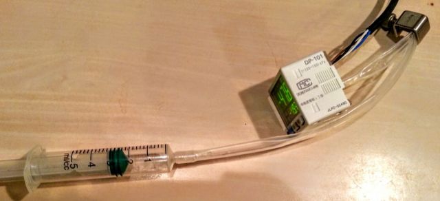

Я  не поддерживаю твои опыты по разборке датчика, но ты очень упорный человек и не перед чем не остановишься при проверке датчика(видно, что ты уж очень хочешь вывести на чистую воду Panasonic Corporation) и вряд ли кто либо из форумчан сможет тебя переубедить не ломать датчик.
Но как то же нужно выходить из ситуации с проверками датчика и двигаться дальше, поэтому после публикации фото твоих последних опытов, я подумал, что если ты уже добился герметичности системы, и остался один не решённый вопрос - как пережать трубку, то может быть тебе применить одноразовую медицинскую  капельницу с имеющимся в её комплекте зажимом Гофмана и трубкой(фото прилагаю)? Правда внутренний диаметр трубки около 3мм(фото прилагаю), но если ты на штуцер(пиптик) термоусадишь трубочку то он(пиптик) увеличится в диаметре и трубка от капельницы плотно сядет на него, а имеющийся в комплекте зажим Гофмана надёжно(герметично) пережимает трубку капельницы(лично проверено), а с другой стороны трубку можно надеть на шприц - она садится на штуцер шприца герметично. Таким образом, может получится герметичная система и ты сможешь найти ответ на вопрос, который тебя интересует(да, и наверное, всех форумчан) - можно ли доверять датчику давления Panasonic.

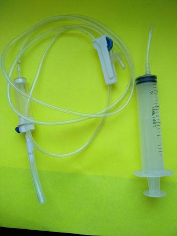

9 часов назад, Олег6 сказал:
1. шприцом отвакуумировал
2. зажимом гофмана пережимаешь трубку возле шприца (как можно ближе)
3. сдергиваешь шприц, вдавливаешь поршень до конца и опять одеваешь на трубку
повторяешь пп. 1-3 несколько раз если хочешь увеличить разряжение
4. зажим гофмана можно  вообще снять
5. утопить шприц в банке с водой
(вместо шприца на последнем этапе я использую сверло нужного размера вставленное в трубку обратной стороной)

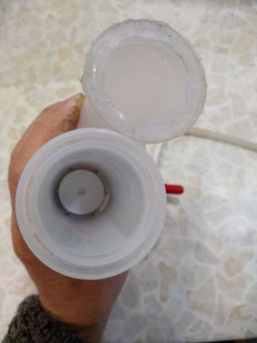

@Олег6 Если говорить о результатах опытов по проверке работоспособности, то мне видится несколько возможных вариантов:
1. Датчик исправно работает, корпус герметичен - негерметичность была во внешних подключениях.
2. Датчик исправно работает, но корпус не герметичен.
3. Корпус герметичен, внешние подключения были герметичными - причина в самом сенсоре(микросхеме) или неправильно работает электронная схема датчика.
Вариант №1 - это оптимистический сценарий(мне бы очень хотелось чтобы всё именно так и было).
Вариант №3 - явный брак  и как его устранить могут сказать только специалисты в области электроники и измерений.
Вариант №2 - тоже явный брак, но может быть устранён, я так думаю, в домашних условиях - для этого датчик вместе с корпусом можно поместить в герметичный прозрачный сосуд, например в банку с закручивающейся крышкой. Я в своё время хотел провести такой опыт, правда, с другой целью - получить из датчика относительного давления - датчик абсолютного давления(по ветке выше у нас было обсуждение этого вопроса), но Rudy меня отговорил (это я так оправдываюсь - не то чтобы его мнение было решающим - просто я засомневался и не захотел ломать то что уже у меня работало на тот момент). Правда, я подготовился к проведению такого опыта - впаял в крышку для стеклянных банок с закруткой два штуцера: -один для вакуумной трубки; -другой для вывода кабеля(вывод кабеля планировал герметизировать аквариумным герметиком) - фото прилагаю.

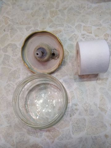

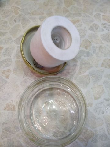

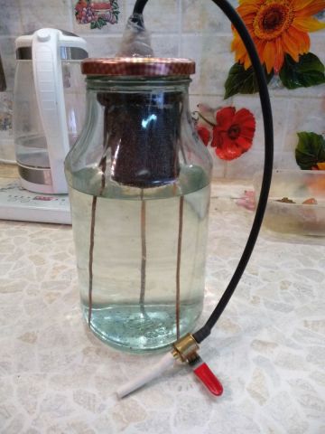

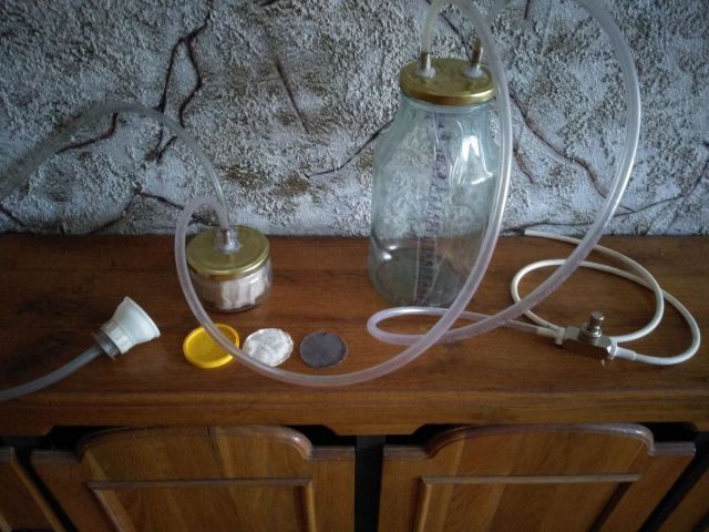

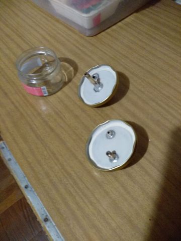

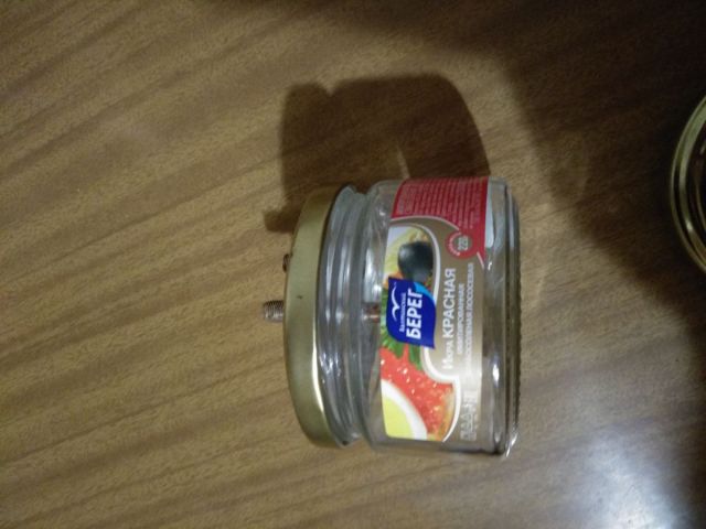

Подготовленные для эксперимента с датчиком давления банку и крышку с впаянными штуцерами я использовал для создания системы фильтрации настоек. Система состоит из двух фильтров - грубой и тонкой очистки. Фильтр грубой очистки - распылитель(душик) накручивающийся на ПЭТ-бутылку с вставленной  внутрь н/ж сеткой и ватного косметического круга. Фильтр тонкой очистки - цилиндрик(Н=48мм) отрезанный от полипропиленового картриджа(1микрон), стеклянная банка с крышкой и фитингов от п/п водопроводных труб. На входе вакуумной линии в приёмную ёмкость установил игольчатый кран(от систем очистки воды - применяется для дозированной подачи реагентов) - для тонкой регулировки скорости фильтрации. Фото прилагаю.
  • Спасибо 2

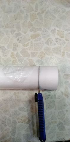

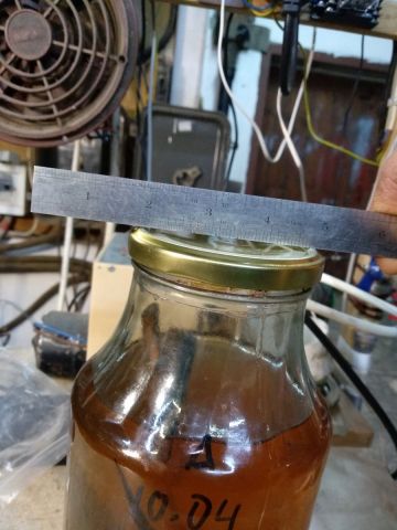

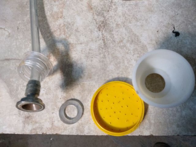

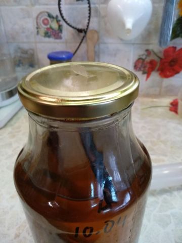

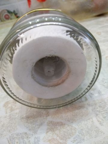

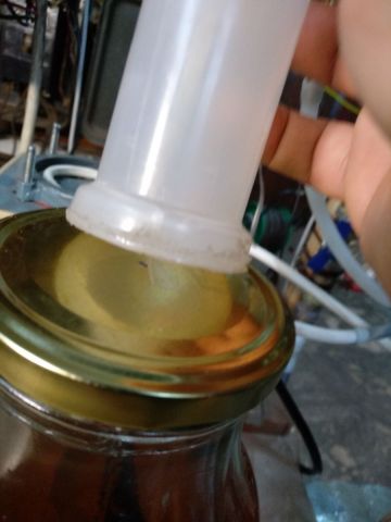

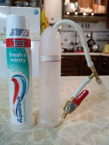

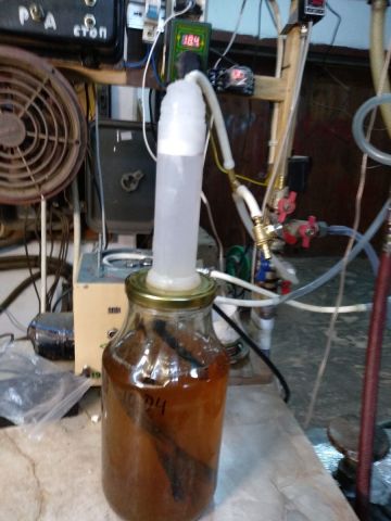

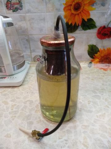

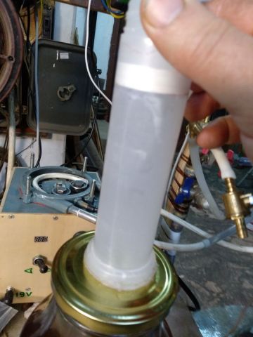

Хочу поделиться ещё одним вспомогательным оборудованием(приспособлением), которое я применяю в нашем деле, его несложно изготовить своими руками. Мне иногда приходится делать различные настойки с применением джин-корзины или без неё, как наверное, многим из нас. Не секрет что в вакууме процессы настаивания происходят быстрей чем в условиях атмосферы - для этого достаточно откачать воздух из сосуда с напитком и продержать в таком состоянии сосуд сутки или немного больше, процесс идёт  интенсивнее если этот сосуд ещё и слегка подогреть(T=30-36градС - например, если поставить возле батареи центрального отопления).  Я для этого сначала использовал крышку с впаянным штуцером и краном на 1/4", но потом я увидел на Ютубе, что можно поступить гораздо проще, ещё проще чем применение крышек ВАКС. Для этого достаточно в крышке для банок с резьбой просверлить отверстие диаметром 3мм и вырезать небольшой квадратик(или кружок и т.п.) из обыкновенного скотча, приклеить одной стороной этот  квадратик к крышке и откачать воздух насосом из комплекта ВАКС. Насоса ВАКС у меня нет, но есть вакуумный насос, поэтому задача сводилась к изготовлению присоски для контакта с крышкой при откачке. Я изготовил такую присоску из тубы зубной пасты "Аквафреш" - удалил клапан из тубы, залил верх аквариумным герметиком и на на донышке по контуру из силикона сделал прокладку. Фото прилагаю.
Провёл испытания - взятая таким образом под вакуум банка храниться уже два месяца(крышка внутрь деформирована до сих пор). Считаю, что такой способ пригоден как для настаивания, так и хранения(консервации) напитков(да и не только) без вредного окислительного воздействия атмосферы(вино, настойки и т д.) Способ очень бюджетный, если у вас есть вакуумный насос, а у многих из нас он есть. Для снятия(откручивания) крышки достаточно разгерметизировать сосуд проколов скотч иглой или шилом. Крышку(5руб) можно использовать многократно, а кусочек скотча- это вообще по цене разговор не о чем.
Выше писал: тонкая трубка (термоусадка) не пережимается надежно.
Усадил термоусадку по всей длине, получилась трубка где-то 1,3мм вн диам, с такой же стенкой. Пережимается гофманом как обычно.
Густо смазал пипку сенсора, нагрел трубку, одел. Вся система - 3см цилиндр 1,3 мм.
Травит еще быстрее.  За полчаса 2,3кпа. Начальное -67,6кпа.
Не знаю как еще исхитриться, чтобы трубку одеть на сенсор герметичнее. Пока получается - сенсор травит. Не хочется верить.
