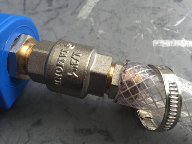

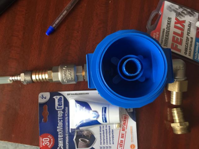

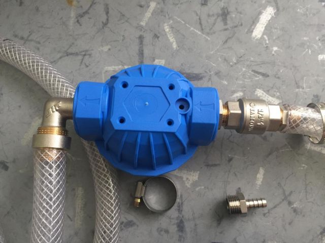

Начинаю собирать
Резьбовые соединения на фум ленту? Силиконовым клеем мазать?
такой обратный клапан подойдёт?
post-5169-0-78989900-1551857219_thumb.jpg  post-5169-0-24437300-1551857221_thumb.jpg
сейчас это выглядит вот так
Изменено пользователем Предбанник
неправильное соединение шланг на резьбу. Шланг нужно одевать на елочку. Предварительно елочку смазать силиконовой смазкой (не герметиком).
пойдет, если ты его притирал, чтобы он не травил. Но у него пружина мощная и соответственно значительное давление открывания. Если твой вак насос прилично качает, то проблем не будет..
Резьбовые соединения на сантехническую лавсановую нитку, которая сразу со смазкой.
Но блин, очень странная хотелка такой шланг на вакуумную магистраль. И ценник у него никак не дешевле силикона 8/4, и фитинги, и прочий гимор..
Изменено пользователем makh
Резьбовые лучше всего ставит на герметик анаэробный (локтайт) обычно бывают трёх цветов красный, синий и зел. Красный самый твёрдый после застывания и соотв. соединения становятся очень тяжело разбираемы без нагрева. Но мне попадались и не цветные сантехн. Работать с ними одно удовольствие, намазал закрутил и через 30мин всё герметично. А с фумом одна марока особенно с вакуумом устанешь потом вычислят где он натекает.
А вы фото смотрели? Анатолий, [b][member=Предбанник][/b],  посадил на резьбу шланг и хотел резьбу обмазать силиконовым герметиком?!!!  Рано или поздно начнет шевелиться и вакуум утечет.
ни чего ещё не садил. )) пойду красного герметика куплю. закончился.

мне для резьбовых соединений.
Для резьбовых нужно брать герметик анаэробный резьбовой)) есть сантехн.
