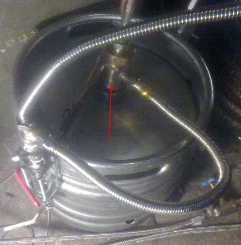

Предбанник Опубликовано 28 февраля, 2019 Опубликовано 28 февраля, 2019 Вопрос по проводки от насоса к ресиверу. Жесткой трубой не хочется заниматься. стационарного места не предвидится.Есть мнения товарищи? Труба нержавейка гофрированная https://www.avito.ru/omsk/remont_i_stroitelstvo/truba_dlya_gaza_nerzhaveyka_gofr._lavita_yu._koreya_673740018
POLE Опубликовано 28 февраля, 2019 Автор Опубликовано 28 февраля, 2019 Вопрос по проводки от насоса к ресиверу. Труба нержавейка гофрированная эта труба относительно мягкая. Она просто гнется. ИМХО лучше шланг ПВХ армированный. 1

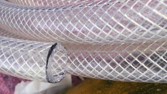

Предбанник Опубликовано 4 марта, 2019 Опубликовано 4 марта, 2019 (изменено) Купил шланг для вак. магистрали от насоса к ресиверу. Вн. диаметр 19мм, внешний 26мм. Прозрачный, .... классный шанг. Обошёлся 180 руб метр. Давление Рабочее 6бар. Разрыв 18бар. "BRAID FOOD" Область применения: Шланг (рукав) типа Braid Food для подачи этилового спирта (25 %), напитков, соков, питьевой воды, вина, уксуса, пива, молока и т.д. Для линий розлива, фасовки и упаковки. Для перекачивания кислот и щелочей, технических жидкостей, сжатого воздуха и пр. Эластичный, легкий, удобный для манипулирования.Свойства: Шланг ПВХ с плетеным усилением из полиэстерной нити. Способен выдержать большинство химических веществ. Используется в пищевой, химической промышленности, пневматике и пр. [member=POLE], Олег, спасибо за подсказку. Осталось подключить проверить. [attachment=51502:IMG_4366.JPG] [attachment=51503:PLFQ3380.JPG] вопрос:Силиконовый клей клеит - шланг ПВХ, и вот этот пластик? Шланг заходит внатяг. Если ёрш с резьбой поставить - поди сифонить будет. - надо что то делать. в четверг край гнать. Изменено 4 марта, 2019 пользователем Предбанник
POLE Опубликовано 4 марта, 2019 Автор Опубликовано 4 марта, 2019 Силиконовый клей клеит - шланг ПВХ, и вот этот пластик? Шланг заходит внатяг. Если ёрш с резьбой поставить - поди сифонить будет. - надо что то делать. в четверг край гнать. на силикон не стоит сажать. Лучше на штуцер (фитинг с резьбой и патрубком для шланга).
Предбанник Опубликовано 4 марта, 2019 Опубликовано 4 марта, 2019 (изменено) - Такое соединение не даёт протечки. Мне сразу предложили ерша, но ... побоялся что потечёт Изменено 4 марта, 2019 пользователем Предбанник
POLE Опубликовано 4 марта, 2019 Автор Опубликовано 4 марта, 2019 В вакууме шланг понемногу будет садиться. Так что однозначно на штуцер, а чтобы не было утечек - садить на силиконовую смазку и хомут 1
Предбанник Опубликовано 4 марта, 2019 Опубликовано 4 марта, 2019 я, хотел вместо смазки - клеем силиконовым обработать. .. - ты прав, шланг гуляет. лучше смазка.
Mr. N Опубликовано 4 марта, 2019 Опубликовано 4 марта, 2019 Толя, сложится твой шланг...скорей всего, то что 6бар держит изнутри, не значит что 1 с наружи..
Предбанник Опубликовано 4 марта, 2019 Опубликовано 4 марта, 2019 (изменено) У меня ни когда в жизни не было "Лего". Нравится конструировать.Мишь - верну продавцу. Как минимум кусок 50 см должен работать. у насоса "выход" направлен в верх. Выведу см 50 прозрачным шлангом до отсекателя масла. Буду смотреть что происходит.Вообще опасения есть. соединю на прямую, прокачаю весь шланг. Изменено 4 марта, 2019 пользователем Предбанник
Mr. N Опубликовано 4 марта, 2019 Опубликовано 4 марта, 2019 Просто прицепи к насосу, вход заткни,включи и смотри на скольки схлопнется
POLE Опубликовано 5 марта, 2019 Автор Опубликовано 5 марта, 2019 Шланг армированный двухслойный, жесткий. Не должен сложиться.
m16 Опубликовано 5 марта, 2019 Опубликовано 5 марта, 2019 (изменено) Любите Вы себе трудности находить, есть готовый продукт - сильфонная подводка из нержи , тем паче с резьбами на концах. Только прокладки на фторопластовые поменять. Изменено 5 марта, 2019 пользователем m16
POLE Опубликовано 5 марта, 2019 Автор Опубликовано 5 марта, 2019 сильфонная подводка из нержи , тем паче с резьбами на концах имеется ввиду газовая подводка?
m16 Опубликовано 5 марта, 2019 Опубликовано 5 марта, 2019 Спиртовая составляющая более резкая чем в дисте, но намного спокойнее чем настоечная. Есть такое , но здесь дело в выдержке. Через 4-6мес. резкость уходит. имеется ввиду газовая подводка? Зачем газовую? Есть сильфонная подводка для воды её и пользую
KAWAzimodo Опубликовано 5 марта, 2019 Опубликовано 5 марта, 2019 Мне на глаза попадалась гофрированная с гайками подводка примерно 8-10мм. по наружке. Точно не помню где, но железно видел. Остаток джина я перелил в стекло и кинул махонькую дубовую щепочку от пронектар". Раз в недельку буду приоткрывать и калапуцать. Через некоторое время посмотрим на результат.
POLE Опубликовано 5 марта, 2019 Автор Опубликовано 5 марта, 2019 сильфонная подводка для воды жесткая она. Если один раз согнуть и установить, то норм. Если постоянно разъединять или таскать блоки,то лучше ПВХ армированный шланг. Впрочем не настаиваю. И то и другое вполне подходит. Остаток джина я перелил в стекло и кинул махонькую дубовую щепочку от пронектар". Раз в недельку буду приоткрывать и калапуцать. Через некоторое время посмотрим на результат. рекомендую перед употреблением отвакуумировать бутылку при комнатной температуре с помощью винных пробок и насоса. Жесткость снимется и аромат раскрывается.ИМХО вакуумный дистиллят сильно "жадный" до воздуха и отсюда чуток повышенное содержание ацетальдегида. Его и откачиваем перед употреблением) 2
Предбанник Опубликовано 5 марта, 2019 Опубликовано 5 марта, 2019 (изменено) Шланг армированный двухслойный, жесткий. Не должен сложиться. Проверил, на - 94кпа если ногой наступить проминается не до конца . потом выравнивается. ))). Шланг шесть метров. Металл не хотел брать, по сколку место для исп, пока не определено. внутр 19 нар 26мм. Изменено 5 марта, 2019 пользователем Предбанник
POLE Опубликовано 5 марта, 2019 Автор Опубликовано 5 марта, 2019 если ногой наступить проминается не до конца . потом выравнивается. ))). про ноги я не подумал(((( Шланг шесть метров. планируешь длинную вакуумную линию?
Предбанник Опубликовано 5 марта, 2019 Опубликовано 5 марта, 2019 Из ванной нужно убрать, тепло нагоняет. Если пробрасывать в другую комнату - то как раз пять шесть метров.метр только уйдёт на подкл. к отсекателю масла. Но думается мне что 0,5 метра вертикально, масло не заброситься. Шланг прозрачный посмотрим. Удобно через стену на кухню. Кафель сверлить не охота. Посмотрю, что за отверстие для проводки от мойки к канашки, если там можно зайти - то ура.)) про ноги я не подумал(((( Патентуем как тест!
POLE Опубликовано 5 марта, 2019 Автор Опубликовано 5 марта, 2019 [b][member=Предбанник][/b],не знаю, что но мне не нравится длинный шланг.
den45 Опубликовано 5 марта, 2019 Опубликовано 5 марта, 2019 внутр 19 нар 26мм Я стесняюсь спросить, а зачем такой размер то гигантский?)))У меня вся вак линия на полиамидных трубках 6Х8мм собрана, при этом ПВК75л+ кега50л.
