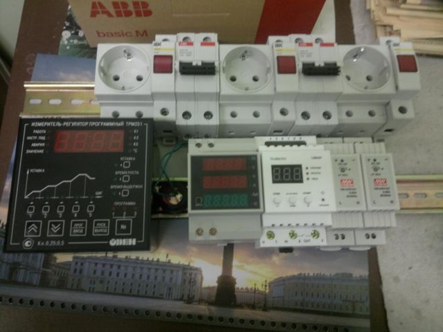

moroz-85 Опубликовано 3 января, 2019 Опубликовано 3 января, 2019 Сегодня мое будущее стало еще на один шаг ближе 1

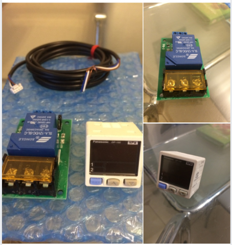

РоманЫчъ Опубликовано 3 января, 2019 Опубликовано 3 января, 2019 А что за приблуда у тебя на плате? Не встречал такого.
moroz-85 Опубликовано 3 января, 2019 Опубликовано 3 января, 2019 [member=РоманЫчъ], Я хотел на управление насосом поставить твердотельное реле, а Олег посоветовал взять опттрон. Именно он на фото на плате. Не знал про существование такой вещицы.
den45 Опубликовано 3 января, 2019 Опубликовано 3 января, 2019 Сдаётся мне это обычное электромеханич. реле возможно с гальванической развязкой.
POLE Опубликовано 3 января, 2019 Автор Опубликовано 3 января, 2019 это обычное электромеханич. реле возможно с гальванической развязкой. да. с оптронной развязкой
den45 Опубликовано 3 января, 2019 Опубликовано 3 января, 2019 да. с оптронной развязкой А почему отговорил от твердотельного...просто любопытно?
POLE Опубликовано 3 января, 2019 Автор Опубликовано 3 января, 2019 А почему отговорил от твердотельного... просто не видел твердотельные с оптронной развязкой на 30А
den45 Опубликовано 4 января, 2019 Опубликовано 4 января, 2019 просто не видел твердотельные с оптронной развязкой на 30А А зачем на насос так много?
POLE Опубликовано 4 января, 2019 Автор Опубликовано 4 января, 2019 А зачем на насос так много? просто у китайцев есть два типа модулей с оптронами. Один под 10А (маленькое реле), что сомнительно под пусковые токи насоса, второй на 30А. 2
РоманЫчъ Опубликовано 5 января, 2019 Опубликовано 5 января, 2019 Друзья, а можно ссылку на али. В аккурат голову ломал что приспособить. Он на 220 В?
moroz-85 Опубликовано 5 января, 2019 Опубликовано 5 января, 2019 Друзья, а можно ссылку на али.1 канал 12 В 30A релейный модуль оптрон изоляция Высокий/Низкий триггер Новыйhttps://s.click.aliexpress.com/e/cYlHG3BG Блок питания для него я взял на 12В на дин-рейку. Он дороже, но мне проще в ящик все собрать. Справа внизу на фото. Один на 12В, другой на 24В.
РоманЫчъ Опубликовано 5 января, 2019 Опубликовано 5 января, 2019 (изменено) Александр все хорошо, но вакуумный датчик не выдает 12В, Если не ошибаюсь 5В Вот релейным модуль найти-бы, чтобы сразу от датчика работал, без дополнительных реле В общем, что-то есть: https://ru.aliexpress.com/item/1-Channel-5V-30A-Relay-Board-Module-Optocoupler-Isolation-High-Low-Trigger-New-828-Promotion/32826836373.html?spm=a2g0v.search0104.3.37.1a861239muIpWx&ws_ab_test=searchweb0_0,searchweb201602_3_10065_10068_319_317_10696_453_10084_454_10083_10618_431_10307_10301_537_536_10059_10884_10889_10887_100031_321_322_10915_10103_10914_10911_10910-10889,searchweb201603_2,ppcSwitch_0&algo_expid=ef71bb91-da16-40a1-b5c6-24abc302e726-5&algo_pvid=ef71bb91-da16-40a1-b5c6-24abc302e726&transAbTest=ae803_4 Надо убедиться в потребляемом токе Потребляемый ток: 5mA Насколько помню в паспорте на датчик есть такая характеристика, выдаваемый ток. Изменено 5 января, 2019 пользователем РоманЫчъ
makh Опубликовано 5 января, 2019 Опубликовано 5 января, 2019 (изменено) 10А (маленькое реле), что сомнительно под пусковые токи насоса Эт что за насос-то такой? Тяжко нагруженный и с 2КВт мотором? ИМХО, перебор. На реле ведь написана рабочая нагрузка, а кратковременные пики могут быть многим более, и ниче страшного. А вот механические контакты -- это как-то не очень. Все-таки SSR или мощный триак с опторазвязкой милее выглядит. Или речь о моторах постоянного тока? Тогда мощный мосфет типа такого -- https://www.aliexpress.com/item/3D-Printer-Heated-Bed-Power-Module-High-Current-210A-MOSFET-Upgrade-for-RAMPS-1-4-1/32872877934.html Изменено 5 января, 2019 пользователем makh 1
moroz-85 Опубликовано 5 января, 2019 Опубликовано 5 января, 2019 (изменено) [member=РоманЫчъ], я, честно признаясь, мало шарю в электрике и электронике, как там и че подключается, и прочее. Я лишь понимаю, что мне надо для управления процессами. Поэтому следую советам Олега и моего товарища КИПиАвца в определении того, что нужно для определенных процессов. Доверюсь профессионалам))) вникну, по ходу сборки шкафа уже))) результатами поделюсь, конечно же. Ко мне еще из Китая водоструйник едет, об нем тоже буду писать в скором времени. А то на ветке все другие вак.насосы используют, кроме Олега. Я взял замкнутого циркуляционного цикла. Тобишь, врубил в розетку, воды залил в бункер, пошел процесс. По описанию -0.98кПа Изменено 5 января, 2019 пользователем moroz-85
POLE Опубликовано 5 января, 2019 Автор Опубликовано 5 января, 2019 Если не ошибаюсь 5В ошибаешься))) запитка датчика от 12 до 24В. Соответственно выходной сигнал такой же.
den45 Опубликовано 5 января, 2019 Опубликовано 5 января, 2019 Друзья мои,вы явно что то переусложняете с управлением и релюхами)) у меня уже лет шесть насос управляется простой релюхой из автомобиля за 30р запитаной от трансика на 12В и всё это уместилось в бытовой розетке.Makh тут правильно написал,что SSR они по грамотней будут бо в них опторазвязка уже по сути встроена. У меня ПВК 3.6КВт управляться через симистр на 40А и оптораразвязку,но там это оправдано по тому что нагрузка управляеться через ШИМ. Был сегодня на уделке хотел водоструйник купить и колбочек,мензурочек контейнера с мед.техникой вообще не нашёл((
POLE Опубликовано 6 января, 2019 Автор Опубликовано 6 января, 2019 вы явно что то переусложняете ничего мы не переусложняем.На фото синий релейный модуль из Китая уже имеет опторазвязку https://forum.grainwine.info/index.php/topic/616-vakuumnie-tehnologii-v-samogonovarenii/?p=409640 Сигнал с датчика управляет опроном, что вкл/выкл реле
