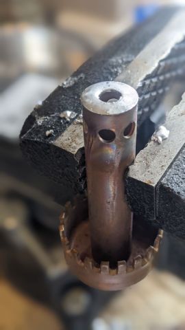

Naruto Опубликовано 11 февраля, 2022 Опубликовано 11 февраля, 2022 (изменено) Поставил удлинители переливов, заодно решил залудить оловом колпачки, эти шайбы постоянно вылетали , если чуть перетянуть гайку .. советую всем кто покупает эти колпаки клоны прокап, так сделать , есно припой чистое олово или уж совсем крутой (медь-серебро) , но медно& серебряный, тот что у меня есть требует более мощной горелки. А чистое олово было :). стало лучше, теперь затянуть получилось без выскакивания шайб... Эти шайбы китайцы тупо запресовывают, медь она не самый подходящий материал для такого. На нержовые то же пресс, говорят то же выскакивают и сними сложнее, точечная сварка или опять же лудить оловом с кислотой. Изменено 11 февраля, 2022 пользователем Naruto 1

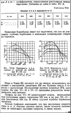

VVS2177 Опубликовано 16 февраля, 2022 Опубликовано 16 февраля, 2022 3 часа назад, Naruto сказал: уровень ФЛЕГМЫ поднялся, До какого уровня? У классиков - около 1/10-1/12 МТР
Naruto Опубликовано 16 февраля, 2022 Опубликовано 16 февраля, 2022 (изменено) Уровень ФЛЕГМЫ на видео, на 1 см где то выше стало, если с слоем пузырей то на 2. Диоптр 50 мм, тарелка четко по диоптру. Что там у классиков, меня интересует меньше всего. Уровень ФЛЕГМЫ влияет на давление, но если тарелок 7, а не 50 это пофиг. Конечно с увеличением уровня ФЛЕГМЫ надо увеличивать и длину сифона перелива, раза в два больше чем вырос уровень ФЛЕГМЫ, с этим связано уменьшение мощности захлеба, но эти колпаки переделать пкрелив- нужно переделать колпак полностью, нарастить перелив , заменить внешний контур, задал вопрос поставщикам колпаков, может сделают ещё более длинные переливы, хотя эти уже длинне стандартных прокап... Осталось подобрать пару лет :). Изменено 16 февраля, 2022 пользователем Naruto
Сибиряк Опубликовано 17 февраля, 2022 Опубликовано 17 февраля, 2022 8 часов назад, Naruto сказал: с увеличением уровня ФЛЕГМЫ надо увеличивать и длину сифона перелива, Я 2 колонну именно по этому сделал с отдельным переливом. Различия по качеству не заметил, а вот регулировка уровня флегмы упрощается.
VVS2177 Опубликовано 17 февраля, 2022 Опубликовано 17 февраля, 2022 9 часов назад, Naruto сказал: Уровень ФЛЕГМЫ влияет на давление, И на к. п. д. тарелки. 9 часов назад, Naruto сказал: Что там у классиков, меня интересует меньше всего Ну и зря

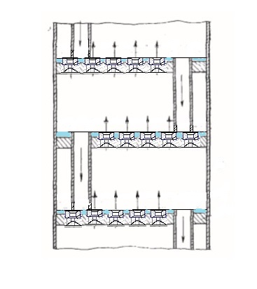

Teddy Опубликовано 24 февраля, 2022 Опубликовано 24 февраля, 2022 (изменено) Вместо барботажных колпачковых недо-тарелок надо эжекторные колпачки на супер-тарелки ставить: Струя эжектирующего (напорного) пара подается через сопло d1 в смесительную камеру d2, где из-за ее высокой скорости создается разрежение. Эжектируемая (пассивная) флегма подсасывается с плоской дисковой тарелки через зазор dвс водоструйного колпачка в смесительную камеру, где эжектирующий пар и эжектируемая флегма смешиваются. Смешанная жидкость попадает в диффузор dн, где давление понижается, происходит торможение потока, и смесь выбрасывается из водоструйного колпачка. При разрежении в смесительной камере возникает эффект кавитации и перемешивание пара с флегмой (массообмен) происходит на более глубоком атомарном уровне, чем при простом воздушно-жидкостном барботаже. Как работает эжектор: рабочая струя жидкости вырывается из сопла с высокой скоростью, затем замедляется и начинает деградировать по краям. Образующиеся каверны увлекают за собой воздух в виде воздушных пузырей, скорость струи падает еще дальше и эти пузыри схлопываются. В камере смешения начинается падение давления. На выходе из диффузора скорость струи еще больше падает и она распадается на части. Схлопывание пузырей называется кавитация. Поскольку под воздействием переменного местного давления жидкости пузырьки могут резко сжиматься и расширяться, то температура газа внутри пузырьков колеблется в широких пределах, и может достигать нескольких сот градусов по Цельсию. Имеются расчётные данные, что температура внутри пузырьков может достигать 1500 °C. Вот Вам и условия для дополнительных химических и физических реакций по разделению примесей в СС! Только в нашем случае рабочей средой будет не жидкость, а пар, который увлекает за собой шарики жидкости (СС), которые тоже подвергаются перепадам давления аналогично первому случаю с рабочей средой - жидкостью. Эффективность эжекции в сотни раз выше барботажа! Кпд эжектора как насоса небольшой, зато эфффективность по струйному массоперносу (а следовательно и разделению) сред громадная. Вдумайтесь только - каждый ряд эжекторов это сто тарелок! Четыре ряда - это уже четыреста тарелок! И на сравнительно небольшой высоте для размеров кухни самое то. Такие тарелки Вы нигде не купите, их еще рассчитать нужно под свои хотелки. Слева я привел конструктивную схему колпачка-эжектора, справа - расчетную схему. Элементарный расчет эжектора на уровне лабораторной работы: Ну, а если совсем уж точно эжекцию считать, то книжка по струйным насосам Соколова и Зингера понадобится - без нее никак. Только я за Вас такую тарелку считать не буду, это уж вы сами для себя старайтесь. Тем более, что эжекторную тарелку надо в комплексе с ректификационной колонной считать, хотя бы аналогично примеру расчета РК с сетчатыми тарелками. Меня РК не прельщают, я больше простую дистилляцию люблю. Изменено 24 февраля, 2022 пользователем Teddy 1 Упс!

Teddy Опубликовано 24 февраля, 2022 Опубликовано 24 февраля, 2022 (изменено) А че тут такого? При барботировании создаётся большая межфазная поверхность на границе жидкость — газ, что способствует интенсификации тепло- и массообменных процессов, а также более полному химическому взаимодействию газов с жидкостями. Но агрегатное состояние газа и жидкости контактирующих сред не меняется. Пароводяные инжекторы - это аппараты с изменяющимся агрегатным состоянием сред. В этих аппаратах рабочий и инжектируемые потоки до смешения находятся в разных фазах, а после смешения — в одной фазе, т. е. в процессе смешения изменяется агрегатное состояние одного из потоков. Изменение агрегатного состояния может сопровождаться скачкообразным изменением свободной энергии, энтропии, плотности и других физических величин. Может происходить перераспределение электронов и ядер, при котором образуется новое вещество. Это физико-химическое взаимодействие, приводящее к образованию нового соединения называется химической реакцией. Если атомы простого реагента занимают места химических элементов в сложном, то этот процесс называют реакцией замещения. При этом может образовываться не одно, а сразу два вещества. Как правило, в струйных аппаратах происходит сначала преобразование потенциальной энергии и теплоты в кинетическую энергию. В процессе движения через проточную часть струйного аппарата происходит выравнивание скоростей смешиваемых потоков, а затем обратное преобразование кинетической энергии смешанного потока в потенциальную энергию или теплоту. А НеДо Тарелки одноколпачковая или провальная с пятью обрезками "рубок" - это вообще ничто. Пустое место. Пшик! А вот тарелки с количеством эжекторных сопел именно 12 штук имеют суммарно самый высокий коэффициент инжекции и великий сакральный смысл. Не одно эжекторное сопло, не три, не тридцать сопел или девяносто, а именно 12! Как число апостолов Иисуса Христа ... Но это так, к слову, если кто вздумает построить РК на пароводяных инжекторных тарелках - пусть имеет в виду это число. Изменено 24 февраля, 2022 пользователем Teddy 1 Упс!

Teddy Опубликовано 28 февраля, 2022 Опубликовано 28 февраля, 2022 14 минут назад, firt сказал: Ну ты уж не борщи, оно конечно приближается к 100% эффективности, но это все го лиш к 100 процентной одной ТТ. Ещё раз: одна физ тарелка очень близка к одной теоретической тарелке. А не к 100. Показываю наглядно ТТ с элементами просечки типа круглого отверстия. И сравните процесс истечения сред в этом случае и в случае эжекции. Видимо для Вас нет никакой разницы? 1 Упс!
firt Опубликовано 28 февраля, 2022 Опубликовано 28 февраля, 2022 ТТ это абстрактная штуковина. А ты мне ее показываешь. По-твоему если инжектировать брагу, то на выходе форсунки получится чистый спирт?
Teddy Опубликовано 28 февраля, 2022 Опубликовано 28 февраля, 2022 (изменено) 11 минут назад, firt сказал: По-твоему если инжектировать брагу, то на выходе форсунки получится чистый спирт? Так я то же самое у тебя могу спросить: "По-твоему если барботировать брагу, то на выходе барботера получится чистый спирт?" Прямо фигню спрашиваешь с умным лицом, чтобы поддеть меня, что-ли? На рисунке вверху перекрой отверстие d заслонкой с прорезями - вот тебе и барботер. Почему-то барботер считается самым совершенным колонным устройством по интенсификации тепло- и массообменных процессов, хотя по эффективности он недалеко ушел от прорези-отверстия. Поэтому я и показываю тебе устройство, которое в десятки, если не в сотни раз эффективнее абстрактного барботера. Изменено 28 февраля, 2022 пользователем Teddy Упс!
