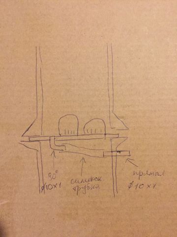

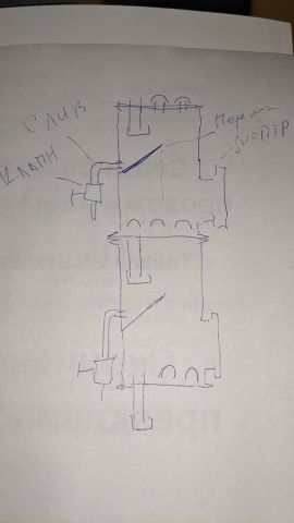

Naruto Опубликовано 28 ноября, 2021 Опубликовано 28 ноября, 2021 Что то упарился я искать модульные колонны с сливом с тарелок (узлом отбора) все делают на стандартных тройниках с диоптрам , в таком варианте прямо с тарелки впаять трубку не получится из за хомута. Вот почесал репу и подумал что можно вкрячить перегородку Бокка под сильфон перелива (накосо пропилить и вварить на пол диаметр перегородку) Ну и трубку собственно... Какие мысли, будет работать ? 1
moroz-85 Опубликовано 28 ноября, 2021 Опубликовано 28 ноября, 2021 @Naruto вот так сделай и не мудри. Шланг Мороза 😁 в 4” рука лезет нормально. Натянешь, поверь. И обратись в Дистиллаб. Позвони Анне. Они возьмутся. Не все хотелки хотят делать. Они делают. Не меня сошлись. 1
Naruto Опубликовано 28 ноября, 2021 Опубликовано 28 ноября, 2021 @moroz-85 я списваюст с Владом из дистиллаб , но чет он не очень активно общается . Да так можно... В общем походу сам я буду пилить , царгу сделали с диоптром там и трубкам и колонну запилим :). В тарелке то же может быть прямая , силиконовая трубка с 3 мм стенками вполне себе гнется

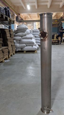

deen Опубликовано 28 ноября, 2021 Опубликовано 28 ноября, 2021 48 минут назад, Naruto сказал: , царгу сделали с диоптром Диоптры сам будешь делать? Посмотрел на авито - есть 65 и 105 трубы. Цена адекватная
Naruto Опубликовано 28 ноября, 2021 Опубликовано 28 ноября, 2021 @deen пишут есть, звонишь -нету. Авито нафиг у меня есть друзья на свалке лома:) Клампы в сборе 1000, диоптр полтинник - 1200 , его вваривать проще, и видно в принципе все что нужно. Кусок трубы на все этажи 1000 руб итого ещё 150, расходники там ещё 150 Работы на один этаж минут 45 неспешно, за день работы 7 этажей с перекурами , работа сварщика 5 тысяч будет. Итого 2500 этаж и тарелки в первачке я видел по 2300, столько же у китайцев ну может 3000 доставка итого 5500 с тарелкой и всем чего я хочу (переливы).

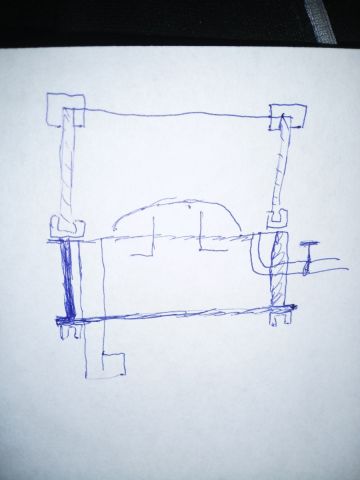

deen Опубликовано 28 ноября, 2021 Опубликовано 28 ноября, 2021 (изменено) У меня пока только такая рабочая мысль. П образные прокладки отолью из силикона, стеклянная труба, ну и меж стеклами, какая-то такая конструкция. И перегородка, чтобы флегма вокруг колпочка текла. Сори, на коленке, ночью рисую, совершенно не продуманный эскиз, потому, что с материалами напряг - что найду из того и слеплю... Изменено 28 ноября, 2021 пользователем deen
VVS2177 Опубликовано 28 ноября, 2021 Опубликовано 28 ноября, 2021 А иголку от шприца воткнуть в силиконовую прокладку и с неё стравливать сивуху?
deen Опубликовано 28 ноября, 2021 Опубликовано 28 ноября, 2021 1 минуту назад, VVS2177 сказал: А иголку от шприца воткнуть в силиконовую прокладку и с неё стравливать сивуху? Это слишком просто!!)))
Naruto Опубликовано 29 ноября, 2021 Опубликовано 29 ноября, 2021 @deen колонна не должна быть стеклянной , теплопотери адовы по хорошему весь металл надо утеплять
deen Опубликовано 29 ноября, 2021 Опубликовано 29 ноября, 2021 Я утеплял стекло, делал щелку, для посмотреть
Naruto Опубликовано 29 ноября, 2021 Опубликовано 29 ноября, 2021 @deen Заехал, в магаз Первачок к Илье, у них цены на оснастку человеческие... Конечно то же вкрячивают 30 проц наценки диллерских, но в общем даже на Алике щас дороже получается, дешевле будет ели на Алибабе покупать и много-много, тащить контрабасом, таможить по левому и все такое . Нафиг не те масшиабы. В общем заказл медные колпаки типа procap, на нержовых тарелках (в нержу мне будет проще вварить трубки и надежно ) Диоптры 2" , ну там клампы/хомуты... Съездил на свалку, взял два куска трубы больше метра каждый, один сотка диаметр, второй 114 , стенка 3 мм - очень кондово. 3 тысячи за обе. ... Буду ваять . Пойду погуглю химполировку , какой кислотой наводить красоту.
