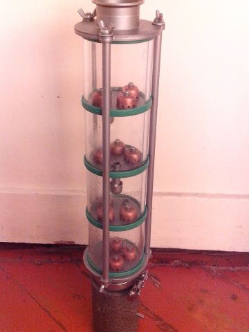

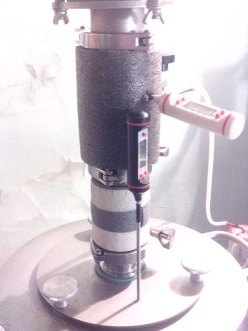

Alexx_Any Опубликовано 26 августа, 2021 Опубликовано 26 августа, 2021 (изменено) 24.08.2021 в 20:08, Alexvolsz сказал: У вас диаметр тарелок какие и мощность подаваемая? В нуо есть какая либо насадка? Диаметр тарелки 90 мм. https://doctor-gradus.ru/catalog/tarelchatye_tsargi/kolonna_stillmen_kristall_nerzhaveyushchaya/ Мощность при перегоне 3 кВт, открытая на полную газовая горелка на плите. Под нуо стоит 100мм царга с 50 мм рпн + спн. Количество СПН подбирал экспериментально. Когда начинал работать с колонной, после середины перегона брал 10мл шприц, оттягивал немного дистиллята, разбавлял 50х50 и пробовал на горечь-жжение. Сейчас ориентируюсь только на t в кубе, t в перегибе постоянна всё время перегона (+-0,1) Вот вчерашний перегон. Какое тут запотевание с самого начала... 25_08_2021.avi Изменено 26 августа, 2021 пользователем Alexx_Any

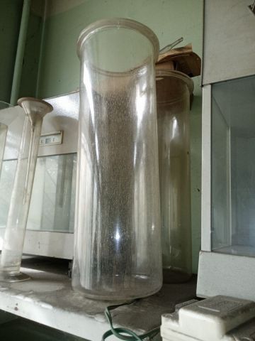

deen Опубликовано 19 октября, 2021 Опубликовано 19 октября, 2021 (изменено) Давно уже посматриваю на это кварцевый стакан. Внутренний диаметр 140мм высота 460 и хочу запилить на его основе колпачковую колону. Мой ПВК трудится на даче, сеть прыгает и вроде как для колпачков это самое оно. Только все одалевают меня сомнения - стоит ли? в планах перевести ПВК на дрова Изменено 19 октября, 2021 пользователем deen
Сибиряк Опубликовано 19 октября, 2021 Опубликовано 19 октября, 2021 (изменено) Об этом уже написано 89 страниц. Все + и - раскрыты. Каждый решает для себя сам. Я для себя сделал колонну лет 5 назад и не жалею. Она до сих пор трудится. Изменено 19 октября, 2021 пользователем Сибиряк
Волька Опубликовано 20 октября, 2021 Опубликовано 20 октября, 2021 На самом деле пофиг какое стекло. Хоть оконное. Регулируем мощность с РМВ-К
Alexx_Any Опубликовано 20 октября, 2021 Опубликовано 20 октября, 2021 1 час назад, Волька сказал: Хоть оконное. Вот я бы не рискнул.
Naruto Опубликовано 26 октября, 2021 Опубликовано 26 октября, 2021 20.10.2021 в 19:38, Alexx_Any сказал: Вот я бы не рискнул Реально пофиг на этих температурах работает долго , может конечно лопнуть , но и заменить его дешевле . Кто ни будь подскажет вменяемого производителя колонн 4 дюйма с нормальными тарелками типа стилдрагон (которые китайцы массово лепят) И что бы модульная была и что бы модели с сливом с тарелок были. Упарился уже рассматривать одни и те же флейты, а покупать и потом "допиливать" очень неохота одно время были в продаже цельные с сливами с тарелок , но мне не нужно с каждой , нужно с второй снизу слив, а в третей снизу что бы термометр , хочу 7 этажей ... И отбор по жидкости с полной конденсацией флегмы , тогда можно пристроить автоматику и запускать ее как насадочную колонну без гемора.
deen Опубликовано 26 октября, 2021 Опубликовано 26 октября, 2021 Андрей, видел в инете, какой-то чел делает вставки из фторопласта. Диаметр и толщина как у стекла. Высота вставки сантиметра полтора. Сбоку отверстие для слива. Тоесть нужна только еще одна прокладка Н образная.
