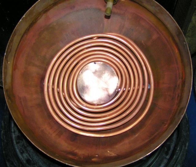

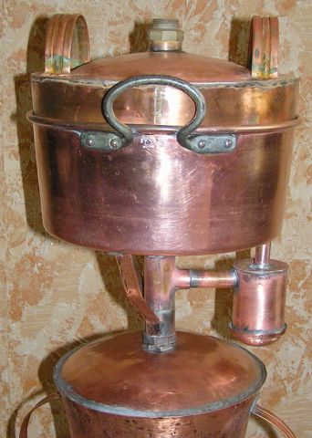

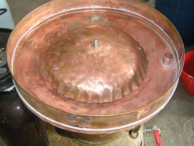

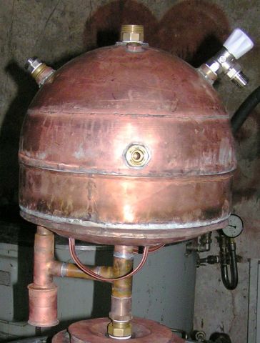

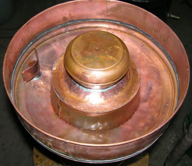

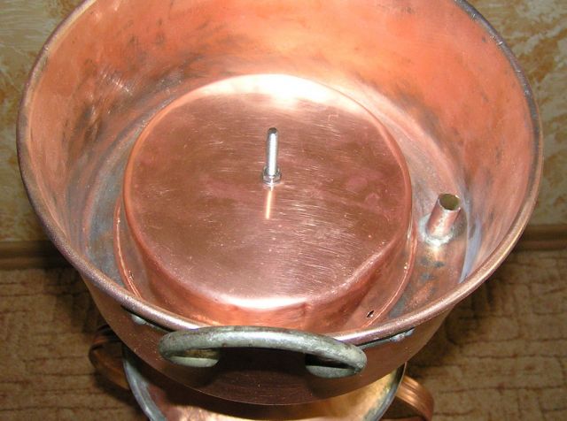

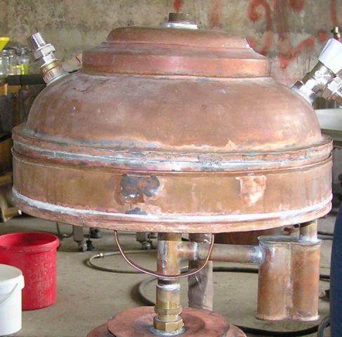

Evgen407 Опубликовано 30 мая, 2017 Опубликовано 30 мая, 2017 То, что сделал, конечно не тарельчатая колонна, но с тарелками связано. Товарищ попросил переделать тарелку Писториуса, которую я ему и делал, в барботажную. Диаметр "колпачка" 180мм, диаметр всего устройства 310мм, в верхней части куполе спираль Архимеда. У товарища есть устройство с тарелкой на подобии этого, только без спирали. Два устройства уже и колонна получится. 2
ванечка Опубликовано 30 мая, 2017 Опубликовано 30 мая, 2017 (изменено) [member=Evgen407], нормально. а с верху что у товарища будет установлено? и для чего такой большой объем? мощности киловат под 10 выдержит наверное :sarcastic: хотя может пропорции обманчивые... Изменено 30 мая, 2017 пользователем ванечка
Evgen407 Опубликовано 30 мая, 2017 Опубликовано 30 мая, 2017 а с верху что у товарища будет установлено? и для чего такой большой объем? мощности киловат под 10 выдержит наверное хотя может пропорции обманчивые... сверху ничего не будет, а ниже будет вот такая кастрюля. По общему объему будет более 10л, дистилляту нужен объем и медь. У товарища пищеварочник на 9кВт, он его на всю врубил, а ГЗ такую мощность не потянул, заперло его, нужно переделать немного. Я раньше в теме выкладыавл ссылку на забугорный хоумдистиллер, там швед делает большие тарельчатые колонны. Еще выкладывал фото большой тарелки немецкой фирмы Kothe https://forum.grainwine.info/index.php/topic/294-tarelchataja-kolonna-chudo-ili-zapadnaja-propaga/?p=224755 Сейчас еще такое-же устройство делаю, только 400мм в диаметре и тарелка с гофрированным краем по типу немецкой. У меня немного по другому сделано, но в таком-же ключе, выше в теме есть описание

Voldemar1951 Опубликовано 9 июня, 2017 Опубликовано 9 июня, 2017 Чем длиннее путь пузырька тем лучше. Пожалуй, было бы правильно сказать. Чем длиннее путь флегмы, тем лучше массообмен. А увеличении пути движения пузырька как раз может и привести к запиранию, при неправильной толщины слоя флегмы. Вот тут то и вопрос, увеличение диаметра тарелки и имение более длинный путь флегмы и хороший массообмен. Либо малый диаметр, неэффективный массообмен, большие между тарелочные расстояния, большую скорость по пару. И большую высоту устройства. 1

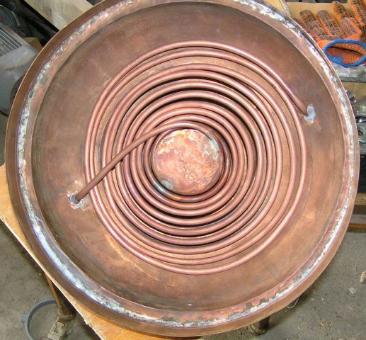

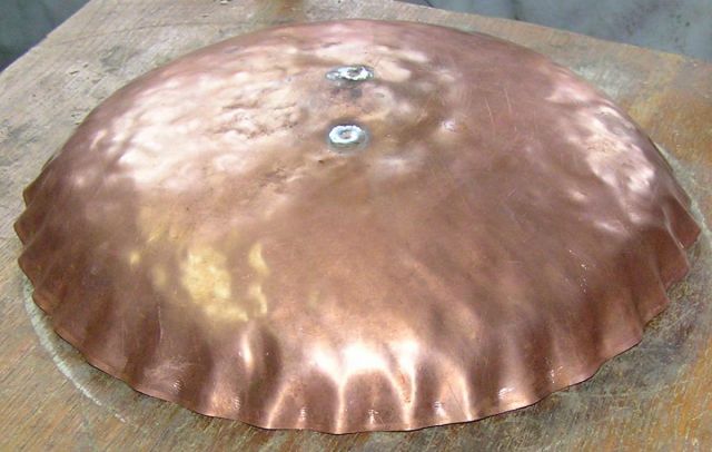

Evgen407 Опубликовано 10 июня, 2017 Опубликовано 10 июня, 2017 Доделалась большая тарелка о которой писал выше. Еще на фото немецкая гофрированная тарелка большого диаметра в работе, высота флегмы, думаю, не больше 20мм

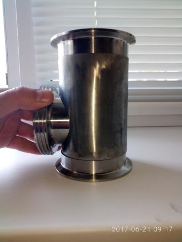

mafusail Опубликовано 21 июня, 2017 Опубликовано 21 июня, 2017 (изменено) Ага. Все заняты изготовлением высококлассных дистиллятов.делаю колонну. Внешнее железо думаю мало кому интересно.внутренне описал пару страницами выше.доделаю проведу эксперимент.один и тот же СС на ситчатой и колпачковой перегоню. Изменено 21 июня, 2017 пользователем mafusail 1

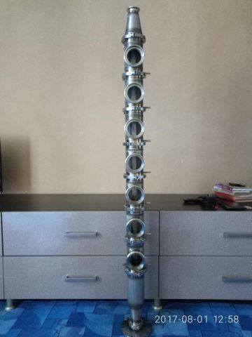

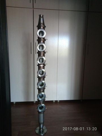

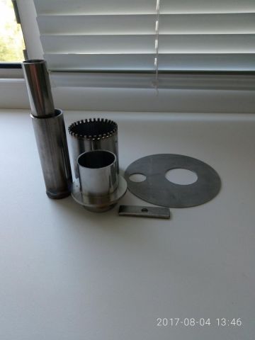

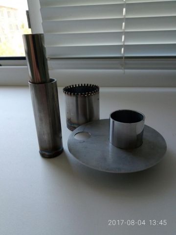

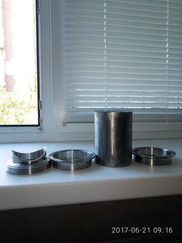

mafusail Опубликовано 1 августа, 2017 Опубликовано 1 августа, 2017 Осталось щели в колпачке прорезать и в путь! Попробую стоило ли оно того, чтобы столько сил вложить. 3
Detector Опубликовано 3 августа, 2017 Опубликовано 3 августа, 2017 [b][member=mafusail][/b], Давно хочу такое скрафтить, наверное неплохо на таком чачу гнать в один перегон. [b][member=mafusail][/b], Каким образом патрубку диоптра такая форма придана?
mafusail Опубликовано 4 августа, 2017 Опубликовано 4 августа, 2017 [member=Detector], ЧПУ фрезерный, отверстие в трубе под диоптры и отверстия в тарелках тоже на нем, сама тарелка на токарном, труба порезана под колонну, колпачки и паропроводы, клампы проточены под тарелку ,фторопластовые кольца на диоптры тоже на токарном. Нержовые кольца на диоптры на лазере, но можно было и на ЧПУ. Про один перегон не знаю,да и про второй тоже не знаю, ещё не запускал, щели режу в колпачке. 1
Сибиряк Опубликовано 4 августа, 2017 Опубликовано 4 августа, 2017 Интересно конструктив колпачков. Стекла пришли давно на новую колонну, а вот времени пока нет, да и терзают сомнения сделать несколько колпачков на тарелке или один.

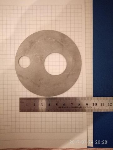

mafusail Опубликовано 4 августа, 2017 Опубликовано 4 августа, 2017 [member=Сибиряк], все стандартное, никаких новаторских идей и методов. В тарелку снизу вставляется паропровод с упорной шайбой под тарелкой, на паропровод одевается колпачек и вся конструкция стягивается шпилькой с прямоугольной шайбой под паропроводом. Колпачек наружным диаметром 43мм, щели шириной 2мм, пока сделаю два колпачка с высотой щелей 2,5мм и 5мм и посмотрю как будет работать, проведу испытания на разных мощностях, посмотрю как барботировать будет, если получится КПД тарелки посчитаю с разными щелями и в разных режимах. В общем постараюсь провести пусконаладочные испытания как можно тщательней. Потом выберу какой вариант лучше, а то может и выше щели пилить придется, увеличивать общую площадь щелей. При скорости пара из щели 5м/с и больше, жидкость под колпак не потечёт через щель. Конечно правильней было бы на все тарелки одинаковые колпачки поставить и анализировать работу колонны в целом, а не судить по одному колпаку и экстраполировать на всю колонну, но у меня не НИИ и не КБ с цехом металлообработки))). Что имеем тем и пользуемся. А пользуюсь советами и опытом форумчан и литературой, ну и своими мыслями и соображениями. Фото тарелки не могу выложить сейчас, соберу конструкцию, отмою от эмульсии и выложу.
mafusail Опубликовано 4 августа, 2017 Опубликовано 4 августа, 2017 Тарелка по частям. Щели 2*2.5мм. 2
