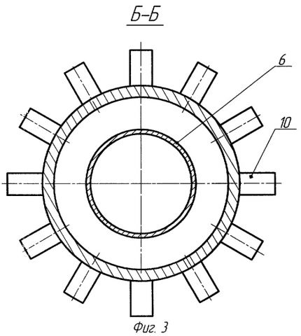

А я думаю, что влияет не размер колпачка, а количество прорезей в нем. Контакт пара с флегмой (барботаж )происходит на выходе из колпачка (в пропил). Пузырек стремится по кратчайшему пути на верх . Если на 42 колпачке сделать как у меня 17 пропилов в чем будет разница? (подумайте).
Вывод: нужно увеличивать количество пропилов, но с увеличением подводимой мощности нужно прикидывать площади и вот тут может получится, что нужен другой колпачок.
Прикиньте S- 15 трубы, 22 по внутреннему Ф 20. Потом S- колпачка и 22 трубы или 28, смотря как делать будешь ну и посчитай количество пропилов в колпачке. Если нет заужения по площади, нет смысла в 42 колпаке. Ну и прикинь площадь паропровода и подводимую мощность.
    Думаю будет больше площадь контакта с флегмой и это плюс.

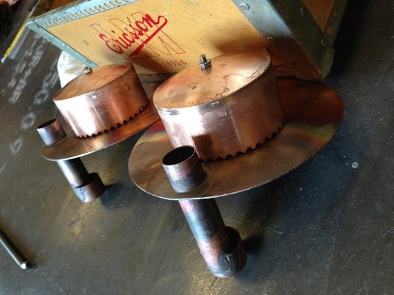

    Себе сейчас не торопясь делаю 4" флейту. На этаж планирую 3 колпачка 35мм из трубы и отдельный перелив. К сожалению мои клампы так еще и не приехали так что возможности проверить в работе пока нет. Варю сам в гараже так что на сварку расходов не будет.
Площадь контакта флегмы с паром будет равна площади пропилов. Если их 17 то хоть 50 колпак туда ставь, будет тоже самое. А вот площадь тарелки для барботажа (пены) уменьшится.
Насчет 4 дюймов и 3 колпачков наверное зря. Тут где то писали, что на малых диаметрах тарелки, нужно ставить 1 колпачек. Мои мысли если близко стоят колпаки, то пузырек будет встречаться с пузырьком соседнего колпачка, не есть гуд. Все это ИМХО.

      Если следовать твоим объяснениям, то получается чем меньше диаметр колпачка тем лучше, больше свободная площадь поверхности тарелки. Тогда вообще можно совсем маленький колпак сделать равный диаметру проходного отверстия. Но так вроде не делают. Я лично понял из тог что читал, что имеет смысл делать один колпачок но большого диаметра а не маленького. По поводу поверхности барбатирования хотел бы что бы кто нибудь однозначно пояснил это поверхность тарелки или то место откуда пар из колпачка выходит. Так сказать к чему стремиться:)
    У стилдрагона вроде отлично работают 3 колпака на 4 дюймах. А то что перелив у меня будет отдельно так ни на что не должно влиять.

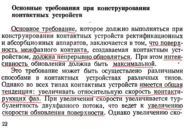

Я нашел такое объяснение. Какие из него можно выводы сделать?
Мало крупных щелей =то же количесвто пара, но с меньшей скоростью и с меньшей поверхностью.
Много мелких щелей =много пузырьков пара с бОльшей скокростью и большой общей поверхностью + есть надежда что мелкий быстрый пузырь улетит дальше и ещё больше прореагирует с поверхностью.

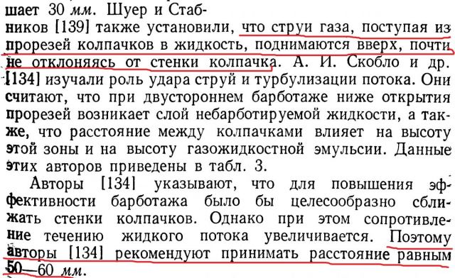

Вот про несколько колпачков на тарелке
может поэтому не надо нам с нашими диаметрами несколько колпачков, а достаточно одного правильного.
Совсем маленький колпачек не сделаеш. Площади где идет пар должны быть соответствующими. При увеличении ф колпачка увеличивается длинна дуги окружности (нам это гуд), но напилив в ней много пропилов нужно не переборщить с площадью, можем получить слабый барботаж. Ты хочеш поставить 3 колпачка ф35, либо придется делать мало пропилов, либо мощность вдувать соответствующюю.

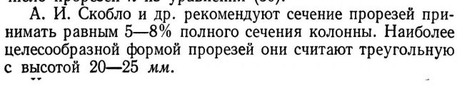

Мне кажется лучший вариант, это много пропилов узких и не высоких, но площадь всетаки нужно прикидывать, чтобы не переборщить. Как считать площадь и мощность хз. Книги не читал, свою делал интуитивно.

Уже писал сто раз - попробуй вместо прорезей в колпачке под колпачок на сам паропровод поставить рулончик медной сетки - получишь белое кипение флегмы на тарелке.
Вариант №2 -  сделать один колпачок с широкой юбкой понизу, в диаметр колонны, В юбке насверлить множество мелких барботажных отверстий. Это вариант ситчатой, но не провальной.

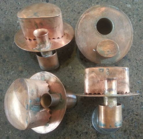

Что-бы пар дольше двигался в жидкости в горизонтальной плоскости делают лепестковые тарелки. Либо плоские тарелки с гофрированными краями, фото уже размещал, но повторюсь.

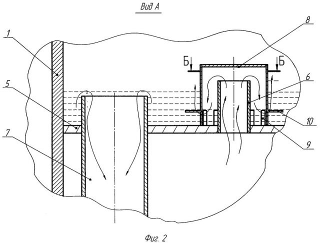

 "К о л п а ч к о в о - с и т ч а т ы е    т а р е л к и. Эти тарелки разработаны фирмой APV - West. Такая тарелка (рис. 10)"(с)
Пожалуй это лучший вариант в плане изготовления. Есть правда вопросы по геометрии расположения отверстий сита.

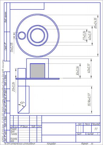

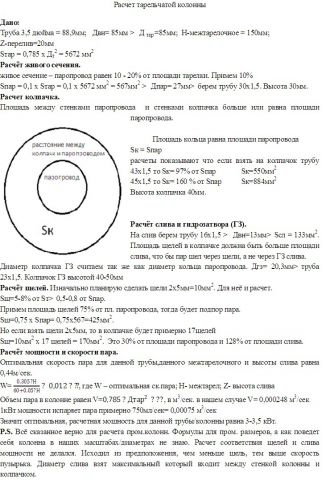

Слушая ваши советы, читая форумы, профильную литературу и поразмыслив пришел к такой конструкции. Вариант может и не окончательный, но пока что видится так.
Asus над ситчато-колпачковыми ещё не думал, потому что не знаю "как над ними думать".
Вот что получилось

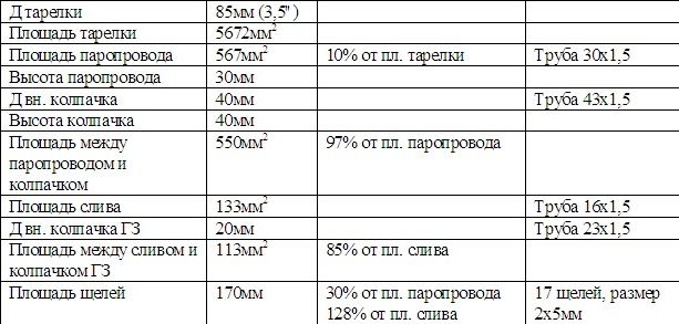

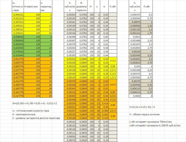

Итоги свёл в одну таблицу
расчет скорости пара, объёма пара, мощности-может кто то и свой диаметр тарелки найдет
Теперь чем руководствовался:
колпачок один, при наших размерах(уже выкладывал,но повторюсь, чтоб все в одном месте)хватает одного, потому что

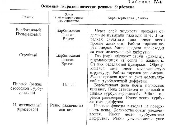

В теории надо было бы такие прорези
но делаем маленькие щели (увеличить всегда можно) т.к. хочу чтобы пар сильней вырывался и больше было точек межфазного обновления
и может при нашей мощности войдем в нужный пенный режим

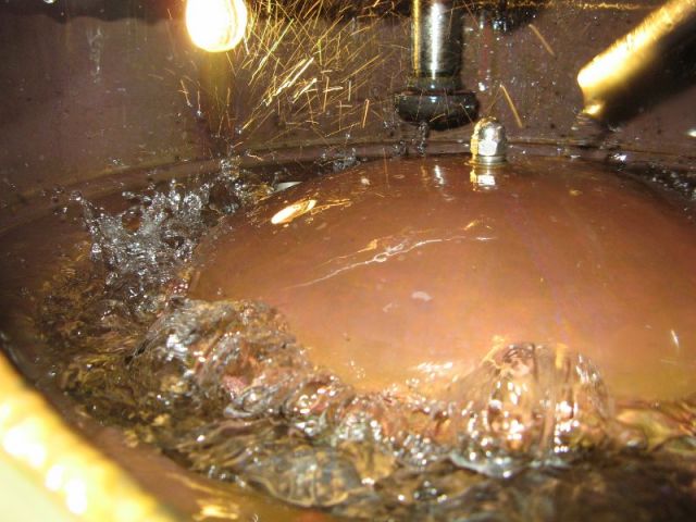

смотрел видео коллег выложенное на форуме, видео стилдрагона- пены там нет.
Думаю наш режим хотя бы вот такой ИМХО
Может она,пена, не нужна нам, сидит у меня в голове фраза земляка, может он пояснит подробно, почему нам интересны малые скорости пара и большие накопления.
Думал про зону успокоения в месте слива, но пока что сомневаюсь.
Весь (все имхо) интерес в работе на низких скоростях с большим накоплением, что тащемта и дает мощный инструмент работы с ароматами.

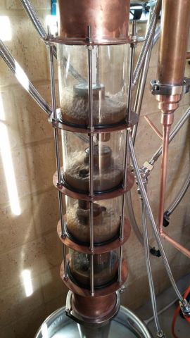

Труба нержа, диоптры из молочки-стекла сам вырежу как Добровар,сливы с колонны с каждой тарелки
Вот вроде бы и всё. Прошу критиковать тех кто имеет опыт эксплуатации и тех кто только разрабатывает как я. В общем всех
Чертеж тарелки в натуральную величину с пропорциями.
Изменено пользователем mafusail

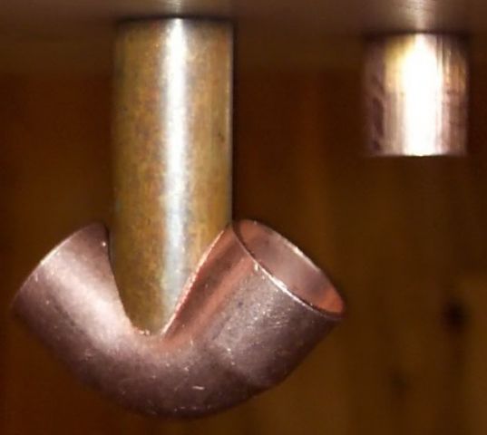

Да вроде все так. Только гидрозатвор не пили по 45, а побольше угол или по другому вообще. Высоту ГЗ лучше делать побольше чем высота перелива (заметно побольше). У меня основные проблемы с ним. Ну и колпачок можно сместить и поставить не по центру, а как на твоем же фото. У меня такие же пропилы и столько же в 35 колпачке идут примерно через 5мм (у тебя получится еще больше). Может их сделать побольше и поуже.
[member=Сибиряк],угол больше в смысле более тупой и почему?Высота колпачка ГЗ вроде больше чем перелив.Можно сделать и еще больше не проблема.У тебя какие проблемы,пар шел через него?Колпачок думал сместить,но не придумал обоснования зачем его смещать?Только чтоб перелив бОльший сделать?А вот с щелями согласен,но не знаю как и чем их пилить их по 1,5 мм.
Да пар стремится через ГЗ. А высота его получается от верха наружней трубы до верха внутренней. Чем меньше угол тем выше верх внутренней трубы, соответственно ниже ГЗ.
Как по рисунку у тебя хватает, но просто можно изменить.
По поводу колпачка не знаю, но драконы сместили. Мне кажется не хорошо колпак и рядом слив.
Забугорные товарищи вот так извращаются с формой колпачка, что-бы сделать его как можно больше и применить для перелива трубу большого диаметра, т.к. через больший диаметр продавить ГЗ не представляется возможным и поэтому в качестве стакана применяют обычные заглушки или отводы
[b][member=mafusail][/b], посмотрев расчеты, мой мозг снова взорвался:) попробовал сделать свои расчеты на бумажке, только под колпачок с центральным переливом, как делал Сибиряк. Возник вопрос по расчету щелей, заглушка на 42мм, тарелка 74мм,  Sщ = 8%Sт(343) > 70%Sпара(337), Если делать щели 1.5*5 Sщ=7,5 в количестве 30шт Sщ.общ=225мм2, что 45% Sпар и 170% Sслива. Это нормальные параметры или должно быть какое-то другое процентное соотношение? Тут я еще не разобрался и не понял как лучше их делать.
мне кажется утверждение не верным.
Только высота ГЗ имеет значение ИМХО.
Сам подумай, по какой трубе легче жидкость вверх поднимать... Изменено пользователем Evgen407
вставьте эту ссылку в первое сообщение,
перенес

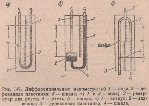

встречное предложение. Подумай, как работает гидроуровень, водяной манометр.
Ты наверное имел в виду дифференциальный манометр. Так в нем газу (пару), давление которого мы измеряем, больше деваться некуда, кроме как давить на жидкость в U-образной трубке. А в нашем случае есть второй путь наверх через тарелку. Вот теперь и сам подумай...
