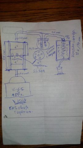

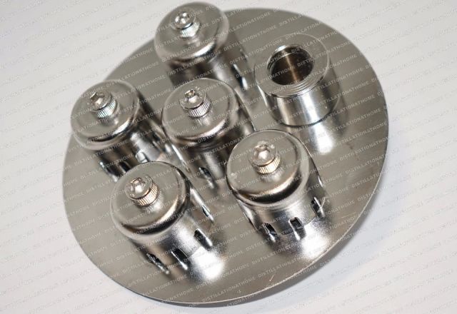

nikopene Опубликовано 21 марта, 2017 Опубликовано 21 марта, 2017 Привет купил 4" калпачковая тарелка SS 304 Сделал колну с одной тарелки висота 250мм широта 109мм(4").Подсоединил к кубе медной трубе ф20мм, на вьходе к охладителя труба проходит через стекляную банку с медном фильтре. Охладител состоит от 7м. медной трубе ф12 в виде серпентиной d=25 висота 80см. Тарелка не набирала жидкость, наблюдал, что капали образовались в основании одного из основних калпочков и переливного колпочка. В банке оттаивалась сероватосиния жуть.... Напиток крепки ароматньй. Но барботаж на тарелки не получился. Где моя ошибка? Спосибо! Вот моя система перегона. На ней гоняю много лет, но два дня назад вертикальную трубу заменил 4"колону висотой 250мм
Naruto Опубликовано 21 марта, 2017 Опубликовано 21 марта, 2017 (изменено) Где моя ошибка? откуда на тарелке взяться флегме? в твоей схеме нет дефлегматора (парциального холодильника) флегмы стекающей по стенкам трубы от воздунгого охлаждения оной не хавтит, что бы поддерживать уровень флегмы в тарелке. Какой вообще смысл в одной физической тарелке? что ты разделишь на одной тарелке? тем более что одна физическая это даже не одна теоретическая. что это вообще ты придумал? тарелка без возрата флегмы на нее, затем сухопарник или мокропарник, это вообще что? какое отношение это имеет к колонне ? ты вообще понимаешь смысл тарелки, принцип ее работы, про тепломассобмен что ни будь слышал? и что твой мокропарник это по сути то же тарелка, только убогая с наименьшим КПД и ничего не разделяющая а лишь накапливающая шмурдяк типа буфера (а когда в нем нет флегмы, то это сухопарник и вообще по сути просто дефлегматор воздушный... Изменено 21 марта, 2017 пользователем Naruto

nikopene Опубликовано 21 марта, 2017 Опубликовано 21 марта, 2017 (изменено) моЩно сказал - внушает колонну ... Спосибо!!! Все, что написал очень полезно. Ну я же поетому и запрос сделал. В первьй раз сталкиваюсь с етого метода перегона. У нас ракию делают по старой технологии. Без всяких колон, тарелок двухметровье царги и всяких добавок. Куб (с брагой от винограда) , насадка, серпентина (холодилник)... Когда начинает капать перьие струйки головьй(первач) убираю 1л. собираю около 10 л - 60° чистую ракию, после 40° до 15° все идет на на сбор для следующею переварки тоже около 10л. Но хотел сделть колону с тарелок, купил одну снял параметрьй и сделаю сколко понадобится. Но ето чисто для експеримента. Банку небьло время убират, (на место банки можно сделать дефлегматор?). Я в первой раз стал разбираться с ректификационой колоной.И два мясеца перечитал всякие форумьй... На русском, болгарском, английском.... И никокого толко от етого. Да, но ть прав, что одна тарелка в етом цилиндре сработовает как сухопарник вроде, а банка сначало ввиде сухопарника, а потом мокропарника . Хотелось бь мне переделать свой апарат в боле современному. Хочу спросить диаметр потрубка к цилиндру с тарелками будет ли оказьвать влияние на ее работьй Изменено 21 марта, 2017 пользователем nikopene
nikopene Опубликовано 21 марта, 2017 Опубликовано 21 марта, 2017 (изменено) Выложил видео https://www.youtube.com/watch?v=xVqSEoCdELc Насмотрелся всяких видеоматериальй... Ето затрата времени... Никто, нигде не вькладовает технические размерьй заснятого апарата. Каждьй показьвает как булкает колону... И от етого нично не произходит. Хитя бьй ктони будь бь вьложил диаметр рарелки, диаметр колпочка, брой зашелия(висота и толщина), ф дьрок на подвесок колпочка, вьсота переливника... И много еще необхидимого, для того что у кого руки не кривье смог собрать себе флейту.... Вот таким оброзом примерно.SS304 Ето удоволствие мне стоило 30$. Но уже могу сделать сколко захочу таких тарелок.... Сеткло для флейту 4" Изменено 21 марта, 2017 пользователем nikopene
Naruto Опубликовано 21 марта, 2017 Опубликовано 21 марта, 2017 Никто, нигде не вькладовает технические размерьй заснятого апарата. http://forum.grainwine.info/index.php/topic/294-tarelchataja-kolonna-chudo-ili-zapadnaja-propaga/?p=233920 подними глаза это, что по твоему как не чертежи? Хочу спросить диаметр потрубка к цилиндру с тарелками будет ли оказьвать влияние на ее работьй Главное , что бы патрубок входной не захлебнулся флегмой которая течет в куб с первой тарелки, те патрубок не должен быть очень узким, imho, 20 мм узковат, я бы меньше 50 мм не делал, да и неудобно и ненадежно крепить 4-5 этажей колонну на такую "соплю" как у тебя нарисовано (20 мм). те при определенной мощности скорость и объем пара может вырасти настолько , что пар не будет давать флегме стекать в куб и колонна захлебнется, 4 дюймовая колонна подразумевает достаточно приличную мощность и (5-7 кВт читых без потерь). ты еще подумай сможешь ли ты на своей горелке подать такую мощность, что бы колонна работала нормально, хотя тарельчатая и при меньшей мощности будет работать но не очень эффективно, те если нагрев у тебя на небольшой комфорке, то может тебе и 4 дюйма колонна не нужна? Ты через переводчик читаешь и пишешь? или понимаешь по русски без переовдчика? а то я могу писать более просто, что бы не было сложностей с переводом.

nikopene Опубликовано 21 марта, 2017 Опубликовано 21 марта, 2017 (изменено) [member=nikopene],Если ты форумы внимательно читал,как говоришь,то видел на американском ХД и на этом на форуме ссылки с чертежами.Колонны на них все рабочие и с подробным описанием строительства :thankyou: . Да видел, но на 4" с 6 калпачков и параметрьi тарелок и колпочков ни у одного форума не нашел. Поетому пришлось скунут 30 баксов и уже знаю все о 4 дюймовую тарелку. Изменено 21 марта, 2017 пользователем nikopene

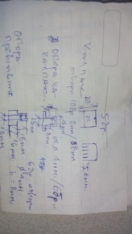

nikopene Опубликовано 22 марта, 2017 Опубликовано 22 марта, 2017 Вот некоторьie параметрьi 4 дюмовой колоне 2
