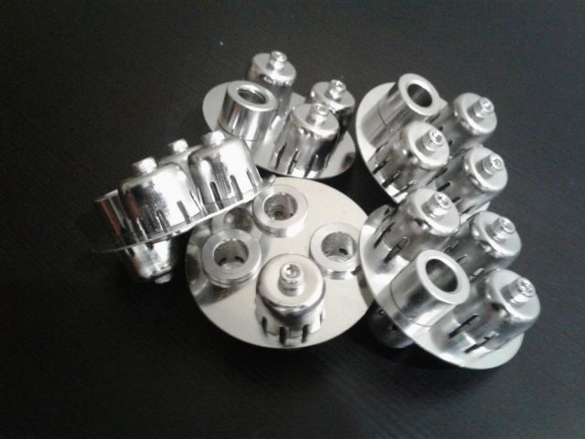

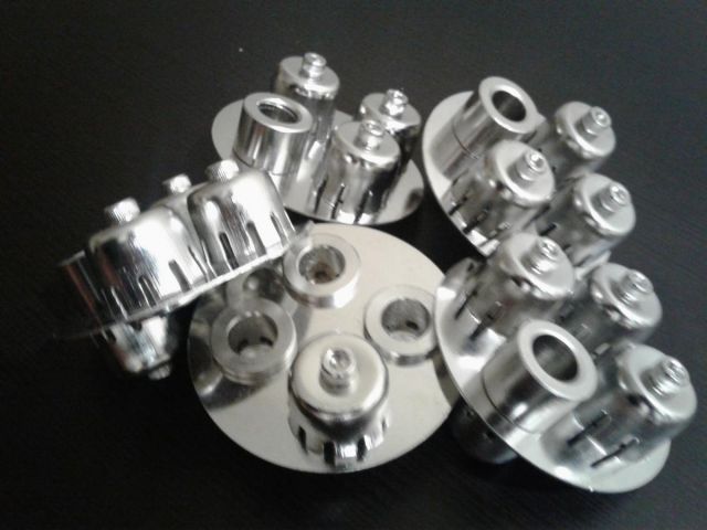

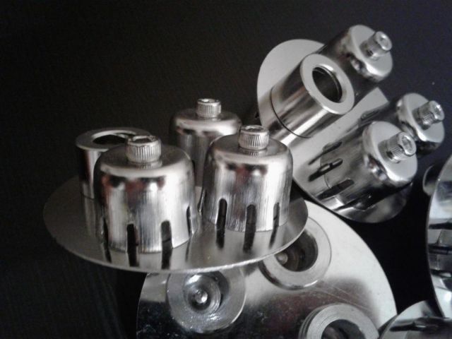

Ф. И. О Опубликовано 15 марта, 2017 Опубликовано 15 марта, 2017 Коллеги вот приобрёл 3" тарелки от ДИСТИЛЛЯРУСА Карелина, к сожалению фотографии не передают всей убогости изделия : колпачки кривые, прорези выгрызали собаки или мыши а может Карелин лично, к тому же липнут к магниту ( нержавейка но явно не 304 ) 2
Ф. И. О Опубликовано 15 марта, 2017 Опубликовано 15 марта, 2017 Ну хоть работают? Буду варить этажи с диоптрами, как соберу конструкцию напишу отчёт (думаю конец апреля), много сварочных работ (30 лит куб, 3" дефлегматор )

Ф. И. О Опубликовано 16 марта, 2017 Опубликовано 16 марта, 2017 Млин,и на карелинских тарелках уровень перелива довольно высок,соответственно,уровень флегмы на тарелке тоже будет высоким.Не пойму,чем губеровцы руководствовались при расчете уровня флегмы на своих тарелках. В книжках все безапелляционно,вот так должно быть,и не иначе. Хоть бы один автор указал последствия от повышения уровня флегмы,за исключением брызгоуноса Да вы правы уровень перелива довольно высок Этим мне эти тарелки понравились, вот качество изготовления штампованного колпачка печальное

fatt Опубликовано 16 марта, 2017 Опубликовано 16 марта, 2017 Хоть бы один автор указал последствия от повышения уровня флегмы С большим накоплением - ИМХО органолептика лучше (пробовал по разному) вот качество изготовления штампованного колпачка печальное Попробуй заменить на медные (заглушка для труб в холодильной теме) ежели что-то рядом по размеру подходит.

Ф. И. О Опубликовано 16 марта, 2017 Опубликовано 16 марта, 2017 С большим накоплением - ИМХО органолептика лучше (пробовал по разному) Попробуй заменить на медные (заглушка для труб в холодильной теме) ежели что-то рядом по размеру подходит. Ок
