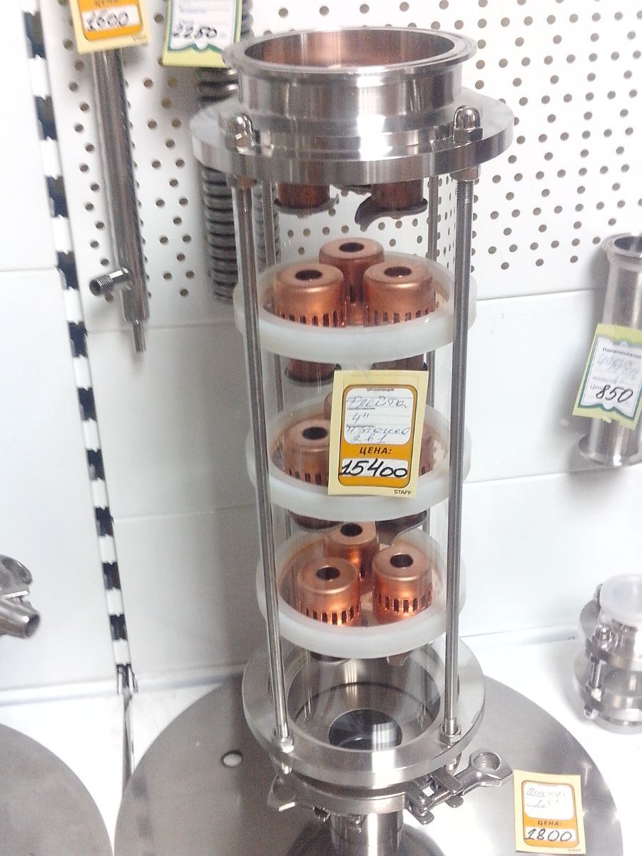

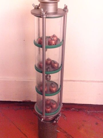

Alexx_Any Опубликовано 13 мая, 2025 Опубликовано 13 мая, 2025 (изменено) 1 час назад, адыг сказал: Насколько правильно На мой взгляд, очень маленькое расстояние от окончания переливного сифона до барботируещего колпачка. Барботирующая флегма может захлестнуть переливной сифон, что не есть хорошо. Конечно сколько мощи подать. А может я и не прав, это мои мысли. 1 час назад, адыг сказал: колпаки и интересуют Не только, ещё их расположение в колонне. Вот я ходил, облизовался. Но уже была вот такая. И не жалею. -) Изменено 13 мая, 2025 пользователем Alexx_Any Добавил.

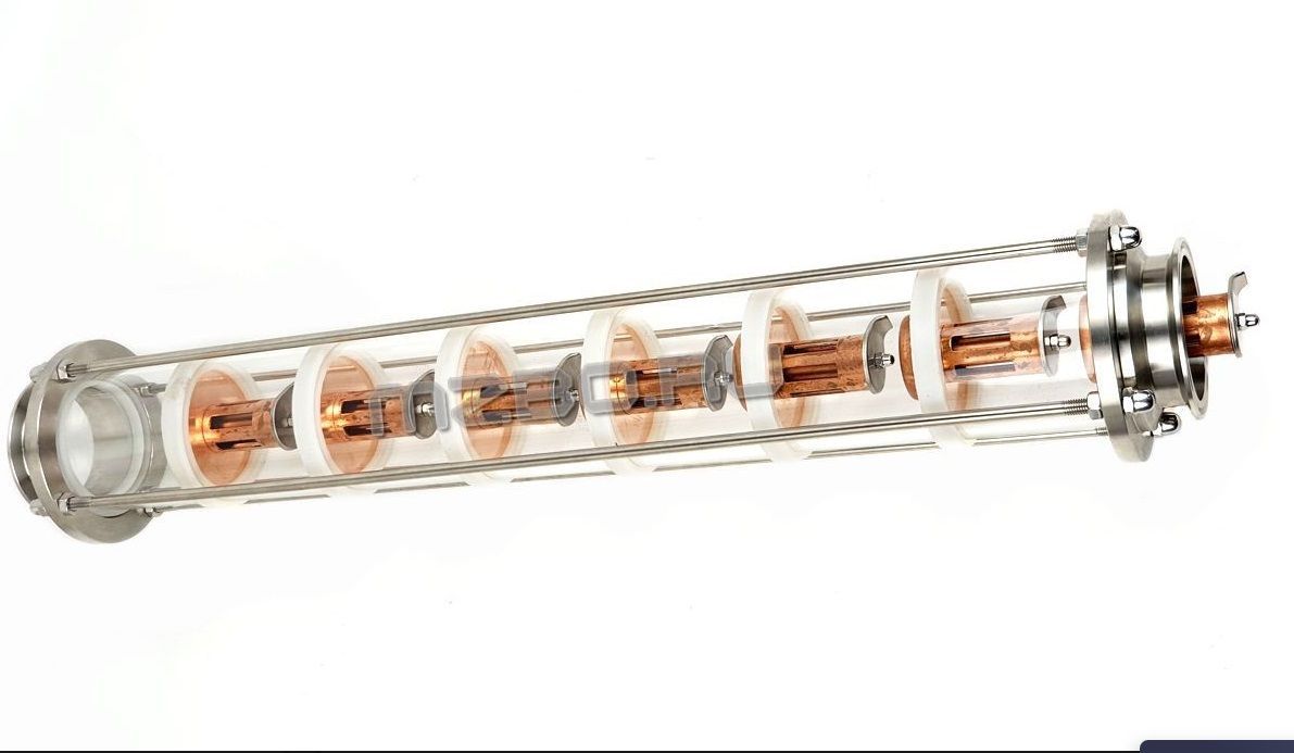

Alexx_Any Опубликовано 13 мая, 2025 Опубликовано 13 мая, 2025 14 минут назад, Naruto сказал: доктор Губер , слегка охеревшие Будем считать, что я дал ссылку в информационных целях. -) Но губеровская колонна (тарелка) оригинальна в своём исполнении. Не как у всех. -) 16 минут назад, Naruto сказал: В самом колпаке все просто там вообще сложно накосячить. Накосячить можно не в колпаке, а в самом конструктиве. И не накосячить, а просто обмануть на хайпе колпачковых колонн неопытного, но желающего приобщиться, покупателя. Например вот так. Вроде и с колпаками, а на самом деле фикция. 1
Naruto Опубликовано 13 мая, 2025 Опубликовано 13 мая, 2025 (изменено) 22 минуты назад, Alexx_Any сказал: губеровская колонна (тарелка) оригинальна в своём исполнении. Не как у всех. - И что там оригинального, можешь ссылку кинуть? Я бы сказал и поокапс то же больше маркетинг, но их удобно на тарелке размещать и более равномерно флегму подачу можно настроить чем при обычных колпаках с переливами. Проще собирать из модулей (не нужно ориентировать переливы шахматно). В остальном это такие же колпаки, сечение стандартно подбирается по Стабникову например или другим букварям. И у китайских колпаков оно обычно соответствует правильному значению. А что на картинке наричовали тобой приведенной я честно не понял вообще, какой то особенный изврат. Изменено 13 мая, 2025 пользователем Naruto
Alexx_Any Опубликовано 13 мая, 2025 Опубликовано 13 мая, 2025 (изменено) 14 минут назад, Naruto сказал: А что на картинке наричовали тобой приведенной я честно не понял вообще, какой то особенный изврат. А это и есть оригинальная "барботажная тарелка". Патент RU 176511 U1 https://www.doctorguber.ru/upload/iblock/463/6bqdes9fl6lgt1jj82my5k62v2zrspjv/Patent-Kolpachkovye-urovni-mono_aroma.pdf Автор: Малыхин Никита Вячеславович (RU). 15 Дата публикации: 22 января 2018 года. 45 Область применения: конструкции массообменных тарелок для систем газ (пар) — жидкость, предназначенные для процессов абсорбции, ректификации. 15 Задача технического решения: повышение степени очистки паров, снижение материалоёмкости и удобство в обслуживании. 15 Описание: основание тарелки имеет углубление и опорную кромку в верхней части, в верхней части углубления основания выполнены прорези, в дне основания выполнено отверстие, в котором расположен переливной стержень. С наружной стороны основания тарелки, скрывая выступающий конец стержня, установлен колпачок, в стержне выполнены отверстия, обеспечивающие при достижении жидкостью в тарелке заданного уровня её слив через внутреннюю полость колпачка. Тарелка дополнена вставкой в виде отрезка трубы, которая установлена внутри основания с зазором между их стенками и имеет опорную кромку, которая опирается на опорную кромку основания. 15 Количество и форма прорезей основания тарелки рассчитаны таким образом, чтобы добиться максимальной пропускной способности пара при сохранении конструкционной прочности. Количество прорезей вставки и их частота выбраны для создания максимально возможного количества мелких струек пара. Изменено 13 мая, 2025 пользователем Alexx_Any

Naruto Опубликовано 12 января Опубликовано 12 января В 13.05.2025 в 17:13, Alexx_Any сказал: губеровская колонна (тарелка) оригинальна в своём исполнении. Не как у всех. -) На нашем канале в телеге есть видео коллега заменил губеровские АРОМЫ на разработанные мной TunnelCap (они похожи на прокеп, но лишь внешне, внутри они реально отличаются наличием каналов индивидуальных паровых). Так вот арома в 3 дюймах начинала плевать в следующий этаж каплями уже на 1800 ватт, наши колпаки для 3" колонны легко разгоняются до 2,8 (на том видео), а в моих тестах на видео до 4 кВт. Губеры сделали глупость они вывернули внутрь щели колпака и тем самым сузили в зоне барботажа колонну до 2 дюймов по факту, то есть заузили сечение колонны тем самым при увеличении мощности этот "стакан" захлёбывается полностью, работа их не оптимальна от слова совсем. Кулибины... И ещё патентатами все это говно защитили 😅 1
