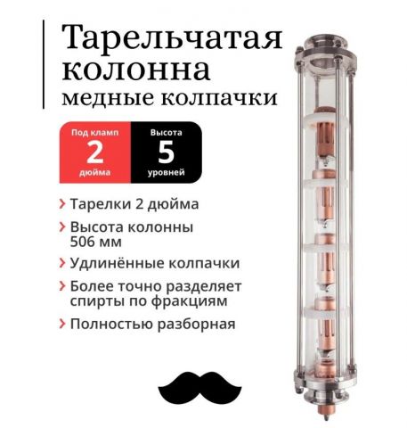

conduforov Опубликовано 15 октября, 2024 Опубликовано 15 октября, 2024 19.08.2024 в 15:35, conduforov сказал: Всех приветствую ! Купил вот такую колонну: Краткий отчёт после почти двух месяцев владения. Сделал пять перегонов. ОтГабри это чудо точно не заменит. При настаивании на щепе получается такая же дубовая настойка как и с коротыша, только за бОльшие деньги. Перегон на четырех этажах не пробовал, если честно - подзадолбался . На ГХ ничего отправлять не буду, смысла не вижу. В общем как то так.) 1
RSM Опубликовано 15 октября, 2024 Опубликовано 15 октября, 2024 @conduforov , а что на ней гонишь сахар, зерно, фрукты?

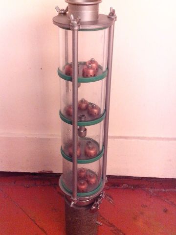

Alexx_Any Опубликовано 15 октября, 2024 Опубликовано 15 октября, 2024 @conduforov вот моя. 58 минут назад, conduforov сказал: При настаивании на щепе получается такая же дубовая настойка как и с коротыша, только за бОльшие деньги. Как говорится, ты просто не умеешь на ней готовить (дистиллят). -)))
conduforov Опубликовано 15 октября, 2024 Опубликовано 15 октября, 2024 1 час назад, RSM сказал: @conduforov , а что на ней гонишь сахар, зерно, фрукты? Один раз сахар перегнал и четыре перегона мелассы. 45 минут назад, Alexx_Any сказал: @conduforov вот моя. Как говорится, ты просто не умеешь на ней готовить (дистиллят). -))) Та я не спорю ... Из того к чему пришёл ) Солод и Ром на щепу по АйронМену, Ром по белому на коротыше 350 мм, 93.5 % на выходе . Вкусовщина .) "Сахар" на ней нормальный получается. В отличие от коротыша есть и вкус и ароматика. Добавить ароматизатора какого нибудь ( Ром,Виски....) и гостям зайдёт на Ура. )

Alexx_Any Опубликовано 16 октября, 2024 Опубликовано 16 октября, 2024 18 часов назад, dim65 сказал: А ты многократно укреплённый перегон ОТ ГАБРИ пробовал и освоил? Нет. И не пытался. Зачем? Я освоил перегон на своей ТКК. Пытался, когда то, делить на Т1,Т2, но получил столько отходов, что понял, при моём штучном производстве это мне не надо. Я совершенствовал железо, а не дрочево с СС. А когда Мастер изобрёл своё Габри? Тогда были ТКК? Чтобы научиться ездить на газ-24, необязательно сначала освоить ваз-2101. -)) 18 часов назад, dim65 сказал: С чем ты свой дистиллят с КК сравниваешь? Когда-то, давно, отдавал на ГХ. Сейчас с дистиллятом, который получается у моих друзей, и с тем, что мне пытаются налить из казённой бутылки за столом. 18 часов назад, dim65 сказал: В то может Тюха с Матюхой.. Осталось понять в то, кто у тебя Тюха, а кто Матюха. 19 часов назад, snab сказал: о братски, нарисуй алгоритм Сколько не пиши, обязательно что-то пропустишь. Я только зерно. Тоже красная. Бродилка 30л, засыпь 6кг, обычно 4кг корн (может быть + ещё что-то при том же весе) + 2кг солод ячменный-ржаной, +24л воды Всё дроблённое в почти муку. Почти мука запаривается в ~10л кипятка + 1,5мл АТС на полчаса. Осахаривается солодом 90мин, с поддержанием t горячей водой. Охлаждение чиллером до 32-33гр и + остатки воды. Дрожжи, сейчас usw-6, 1,5гр/1кг засыпи, разброженные на магнитной мешалке. Бродит от субботы до субботы, только так есть свободное время. Перегон потстилл с медью, с дробиной, почти до нуля по рефрактометру. СС 24-25-26% (смотря как сбродила брага и от качества исходников). Выход 380-390 млАС/кг. Второй перегон. Отбор СМ (Cooling Management). Раздельная регулировка воды на дэф и конденсор. Разгон, на дэф полностью кран открыт, на себя обычно ~40мин. Потом кран на конденсор полностью, на дэфе прикрываю кран, до покапельного (2-3 в сек) отбора голов. 8-9-10% от АС по запаху, смотря какой СС получился. Тело: прикрывая дэф, начальный отбор ~2л\ч, температура в перегибе весь перегон стабильна (+-0,1гр), зависит от АД, держится краном дэфа. Колонна очень инертна, скачков t не бывает. Вода на общем выходе тёплая, не горячая. Спиртуозность тела 90-91%, стабильна весь перегон. До покупки УНО, отбор был до 92гр в кубе (измеренных моим градусником и в моём месте куба), после установки НУО отбор до ~95+-0,5 опять же моих градусов в кубе. Ну и, естественно, по запаху. Забираю обычно 70% от АС в СС. Второй перегон моих объёмов занимает чуть больше 3 часов. Из под струи не пью, или бочка, или месяцев 6 на щепе. Колонну от др.градуса покупал в 17 году. У меня и так тогда было всё железо от др_гр, да и сейчас, только дэф помощней + УНО. Тогда ещё не было хайпового ажиотажа на ТКК и на рынке были единицы такого товара. Весь процесс хорошо показан на https://www.youtube.com/playlist?list=PLtK17ELv_gVaFkgxmJa20DXoVNm7-wBWq ещё папой градус в самом начале длинного списка роликов. И его рекламные t, скорость, спиртуозность сходятся с моими практическими. И ещё, я не знаю как устроена твоя колонна, конструктив колпачков, тарелок,переливов, сифонов, поэтому только общие фразы. Практика – критерий истины. Здесь даже ветка есть: 6 часов назад, Naruto сказал: Те кто заморачиваются с дистиллятами, сахаром пренебрегают или молчат в тряпочку, что используют его :). Мамой клянусь, сахар не использую, даже с твоими концентратами. -))) Вообще, то есть абсолютно. =-) 1
snab Опубликовано 16 октября, 2024 Опубликовано 16 октября, 2024 2 часа назад, Alexx_Any сказал: Сколько не пиши, обязательно что-то пропустишь А мощность какую даёшь? «Не стыдно чего-нибудь не знать, но стыдно не хотеть учиться»
Alexx_Any Опубликовано 17 октября, 2024 Опубликовано 17 октября, 2024 15 часов назад, snab сказал: А мощность какую даёшь? Вот видишь, забыл. Где-то 3-3,2 кВт. 1

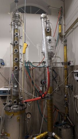

Naruto Опубликовано 28 октября, 2024 Опубликовано 28 октября, 2024 Пересобирал своего монстрика, надоело лазить под потолок на 5 метров. Поставил тарелки на пвк, воткнул царгу 50 см с СпН , решил вопрос с захлебом нижней тарелки СпН справляется с низкоспиртуозной навалакой лучше, подача спиртового пара из нбк на нижнюю тарелку которая стала по сути узлом подачи пара и отвода флегмы с гидрозатвором. Флегма сливается в пвк и можно переливом ее в другие ёмкости отводить. Флегма имеет более низку спиртуознлчть чем пар слабее где то на 20 гр. То есть если пар летит 50 гр то флегма 30, если пар 30 гр то флегма 10. Убрал сепаратор со2 (банку) и оставил сепаратор пены. Бы рагу на предпрлогрев пустил по сложному пути, сначала она продукт доохлаждает, потом в один из 6 контурово дефа колонны идёт потом попадает в теплообменник барды и потом уже в нбк. Так решил множество вещей. А главное градирня жуёт теперь 9 квт влегкую. Брага нагревается до 70 гр по итогу, барда охлаждается до 70-75. По цифрам 9 кВт грязными подача 65 литров в час подача браги крепостью 8,5 Т отгона 99,8 гр С. С тарелки 3 над насадкой отдираю 2,5 литра в час крепостью 93 остальное сливается в пвк крепость около 30 гр. Объем где то 8,5 литров в час, то есть где то так же по ас как отбор фч около 1-1. Две верхние тарелки работают как цп на удержание голов ну и два сдвоенных дефа приличной высоты то же дают где то ещё одну физ тарелку. Органолептически в продукте голов не ощущается. Отбор с верхних тарелок постоянно не ведётся иногда заллопом сбрасываю, сброс классическим головы как при дистилляции. Что ещё рассказать попробовал сделать мацерацию, подал на предпоследнюю тарелку медовый настой спиртовой, отбирал с верхней полностью... Ну такое себе медовых ароматов маловато , то ли меда мало то ли ещё что надо допилить. В остальном считаю эту конфигурацию идеальной. Что важно по сепаратору пены, без банки он едва справляется а обьем его весьма приличный. Что важно после сепаратора не заужать сильно сечение, а заужать его плавно переходами или конусами.

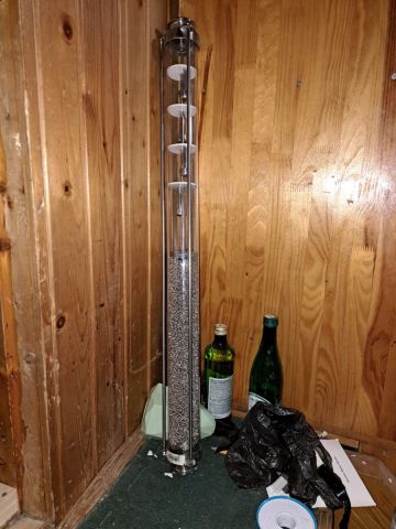

кило115 Опубликовано 29 октября, 2024 Опубликовано 29 октября, 2024 Поставил ща две ситчатых по 10 тарелок,в трубе 54.Вдул 2.5 квт грязными.Головы сладенькие шли,а тело одеколонка ща идёт на отборе 900 мл в час.Отберу литрушку промежуточных,если ничё не поправится,то тока как и было буду их пользовать.То есть ставить под насадочную РК,чтоб крепость в них собиралась.А раньше тока на скорости 400 мл в час мог продукт нормальный на них получать,но я раньше и вдувал 1.5 квт.Так что ща экспериментировать можно в полный рост.Если чё не так то всё на спирт нафик потом Алкаши бывают пьющие и не пьющие.Я не пьющий
кило115 Опубликовано 1 ноября, 2024 Опубликовано 1 ноября, 2024 Две ситчатых тарельчатых меня не порадовали.Форфулола в отборе (цветочный сладкий запах) дохрена.Результат пущу на переплавку в спирт.То есть тогда я эти ситчатые пристроить не мог никуда и сейчас голову с ними ломаю.Нашёл насадки у себя остатки 5ки.Решил стекляшку тряхануть чутка.Мысль в том что насадачная удержит изики,а тарелки размажут эфирку.А НДРФ=вкусная эфирка без хвостов.Дней через 10 запытаю Алкаши бывают пьющие и не пьющие.Я не пьющий
Naruto Опубликовано 1 ноября, 2024 Опубликовано 1 ноября, 2024 @кило115 поставь между насадкой и сетчатыми тарелками узел отбора, пусть они цп поработают.
кило115 Опубликовано 1 ноября, 2024 Опубликовано 1 ноября, 2024 2 минуты назад, Naruto сказал: между насадкой и сетчатыми тарелками Не представляю как это со стеклом можно сделать.И у меня цель не сем и не спирт,а НДРФ с максималкой вкусовых и без хвостов.Сем я не уважаю сильно из за изоамиловых. Алкаши бывают пьющие и не пьющие.Я не пьющий
Naruto Опубликовано 1 ноября, 2024 Опубликовано 1 ноября, 2024 @кило115 ещё одну царгу Что бы коротыш гарантированно держал промежуточные флегму надо отводить с нижнего суо. В пропорции где то 1/6 от отбора тела по ас. А цп нужна что бы эфиры злые все же в ней болтались и их концентрация в продукте была снижена. Итого три узла отбора желательны.
кило115 Опубликовано 1 ноября, 2024 Опубликовано 1 ноября, 2024 3 минуты назад, Naruto сказал: Итого три узла отбора желательны. как это сделать в стекле из одной царги? Я просто пытаюсь тарельчатую в дело пристроить.А так у меня лежит рк царга короткая под НДРФ.На ней всё проверено и без проблем погонится.Но это неинтересно,хочется новый путь найти Алкаши бывают пьющие и не пьющие.Я не пьющий
