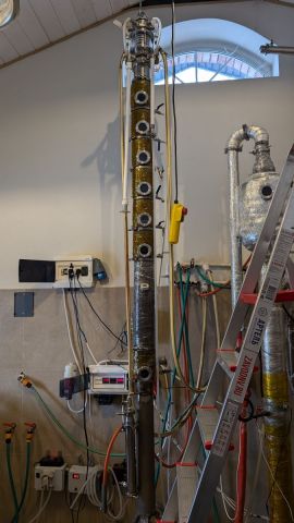

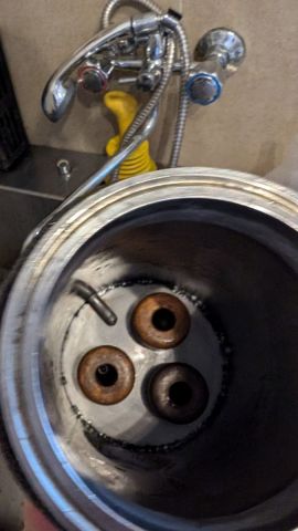

Naruto Опубликовано 4 ноября, 2024 Опубликовано 4 ноября, 2024 @кило115 типа того, но я забыл в том посте написать что этот колпак под 3 дюйма то же оптимальный, это маленький колпак в 2 дюймах условно работает так же как и классический колпак с одним переливом. 4 дюйма это 7-9 кВт мощи рабочей. У тебя как я понял столько нет, а на 4-5 они будут работать но КПД может быть даже ниже. Ну и цена всего выше. 5 кВт это 3 дюйма больше не нужно если нет мощности. Вот мои тарелки в н х маленькие колпаки прокапс Вот крайняя сборка Внизу тарелка но она работает как узел подачи спиртового пара с нбк (гидрозатвором) дальше насадки 45 см, дальше 6 тарелок. Отбор я веду с третей и ещё три это на накопление и удержание голов, так как отбираю сразу из браги и спиртовой пар летит с нбк.

Dvornik Опубликовано 16 ноября, 2024 Опубликовано 16 ноября, 2024 Здравствуйте! Вопрос возник. ТК китайская 3" с тремя колпачками и отдельно перелив. Желание поиграть с уровнем на тарелке. Сейчас высота перелива 15 мм. Есть смысл увеличить?
Naruto Опубликовано 16 ноября, 2024 Опубликовано 16 ноября, 2024 (изменено) @Dvornik нет, барботажный слой оптимальный 15 мм при этом важно и межтарельчатое пространство оно должно быть не меньше 10 см а лучше 15, для разгона пара и лучшего барботажа, а так же от заброса капель. Увеличив уровень на тарелке ты создашь гидроспортивление лишнее, тогда надо увеличивать и длину слива на ту же высоту, то есть и сверху и снизу паять иначе пар сорвёт гидрозатвор и будет фигячить через перелив. Оптимальная мощность работы тарелки это половина от захлебной для твоей 3" это около 3 кВт. Изменено 16 ноября, 2024 пользователем Naruto
