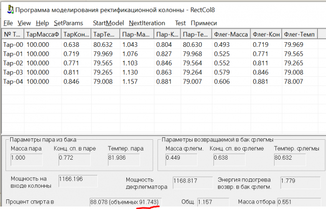

Олег6 Опубликовано 21 декабря, 2023 Опубликовано 21 декабря, 2023 Насчет как с ТК из 5 тарелок получить в отбор ниже 92%об: На форуме есть эмулятор работы колонны Руди (внимание - НЕ калькулятор Руди, а файл екселя xls с инструкцией в doc). В нем можно просчитать, какое ФЧ необходимо установить, чтобы пар с 5-й тарелки был ниже 92%об. Так вот, если залить в куб ССЖ с массовой долей спирта 0.5 (в калькуляторе всё в массовых, на привычые объемные проценты надо пересчитывать в калькуляторе Руди:), и поставить любое привычное ФЧ, то ТК будет выдавать в отбор выше 92%об. И только понижая ФЧ почти до 1 (!), удается получить в отбор меньше 92%об. Поскольку это крайне непривычно ставить ФЧ = 1, а, возможно, даже и не все ТК физически на практике могут так работать, - постольку редко кто получал ниже 92%об с 5 тарелок. вот результат эмуляции при ФЧ = 1,1 1

Naruto Опубликовано 22 декабря, 2023 Опубликовано 22 декабря, 2023 @Олег6 ты учитываешь падение спиртурзночти в кубе или собрался перегонять непрерыным методом? Или польский буфер надо крячить что бы стабилизировать фч без участия продвинутой автоматики. Зачем этот бубен с фч 1? Ты ведь тупо уменьшает кпд каждой тарелки.
okun Опубликовано 22 декабря, 2023 Опубликовано 22 декабря, 2023 48 минут назад, Naruto сказал: Ты ведь тупо уменьшает кпд каждой тарелки. Не нужно тупо, нужно с умом.
Олег6 Опубликовано 22 декабря, 2023 Опубликовано 22 декабря, 2023 1 час назад, Naruto сказал: @Олег6 ты учитываешь падение спиртурзночти в кубе или собрался перегонять непрерыным методом? Или польский буфер надо крячить что бы стабилизировать фч без участия продвинутой автоматики. Зачем этот бубен с фч 1? Ты ведь тупо уменьшает кпд каждой тарелки. я просто проверил теорией утверждения уважаемого @okun . Кстати, проверил и с 17 тарелками: надо ставить ФЧ=0.7 Чтобы получать 92%об. У уважаемого имярека именно стоит ПБ под колонной, поэтому долго падение спиртуозности можно пренебрегать. А вот будет ли конкретная ТК устойчиво работать с таким ФЧ - я не знаю И да, ты прав, на таком низкоспиртуозном отборе (низком ФЧ) колонна очень чувствительна к крепости в кубе, нужна автоматика: На 5 тарелках при ФЧ=1.1 при 0.5спирта в кубе дает чуть ниже 92%об, а при 0.2спирта в кубе - уже сразу 90,5%. Та же колонна при ФЧ=5 при 0.5спирта в кубе дает 94%об, а при 0.2спирта в кубе всего-то падает до 93,6%. Но okun регулировать ФЧ на обедненной колонне не надо, поскольку ПБ
