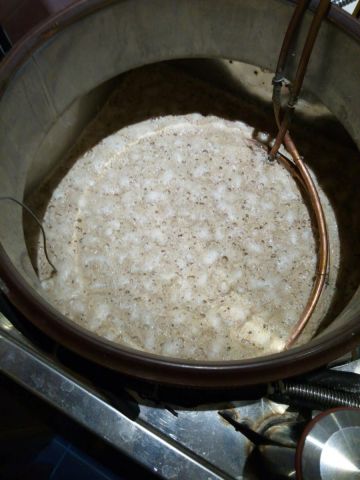

Gagarin Опубликовано 3 февраля, 2015 Опубликовано 3 февраля, 2015 Поставил брагу пару дней назад: засыпь 10кг, воды 80л. Погляжу для себя, стоит ли того такой гидромодуль в итоге. Съ незапамѧтныхъ времёнъ. Оставь политику всяк сюда входящий.
127L Опубликовано 3 февраля, 2015 Опубликовано 3 февраля, 2015 Денис, если пару дней назад поставил, то должна уже выбродить. Не только гидромодуль имеет значение. Что-то не так пошло с солодом и помол чуток другой получился - результат, выход упал почти до 300. Похоже далеко не все моменты в манускриптах расписаны. Раствор коварен!
Gagarin Опубликовано 3 февраля, 2015 Автор Опубликовано 3 февраля, 2015 Андрей, хрен там, вяленько бродит со вчерашнего утра (регидрированные дрожжи внёс позавчера вечером)... температура растёт потихоньку, с утра с 24 выросла до 27. Сверху густая шапка дрожжей в 3 см... 2кг ржаного солода, 8кг ржаной муки, 10гр сухих дрожжей Superstart. Съ незапамѧтныхъ времёнъ. Оставь политику всяк сюда входящий.

Gagarin Опубликовано 4 февраля, 2015 Автор Опубликовано 4 февраля, 2015 Отбродило. Запах изменился на кисловатый и под слоем дрожжей тишина. Сами дрожжи на дно не уляглись, как в пиве, плавают себе... Съ незапамѧтныхъ времёнъ. Оставь политику всяк сюда входящий.

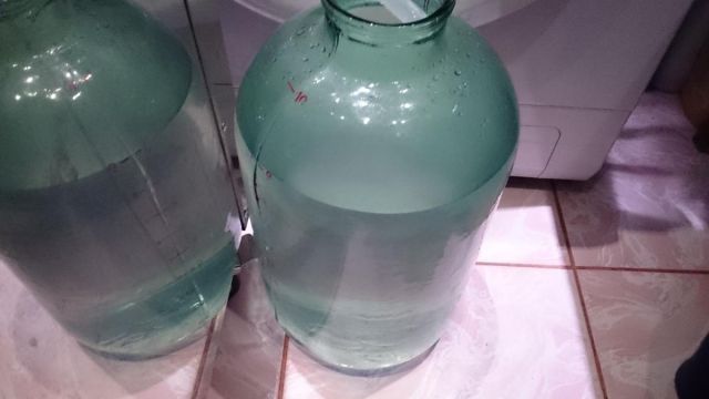

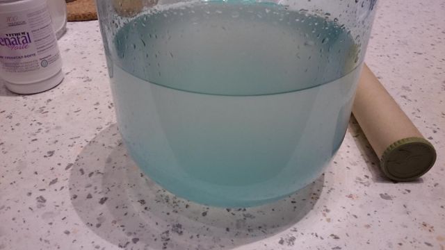

Gagarin Опубликовано 6 февраля, 2015 Автор Опубликовано 6 февраля, 2015 Перегоняю на сырец пока свою низкоспиртовую бражку.Сразу странность - первый литр вышел мутным, средняя крепость в нём - 37%об. Потом собрал ещё 10л, закончил их собирать с крепостью в струе 15%, не такие мутные как первый литр. Думал может брагу закинуло - нет, мощность 3кВт, труба пустая 50мм 80см вертикально до холодильника, диоптр снизу чистый. Запах у первого литра странный, необычный, не знаю с чем сравнить даже. Пока непонятно ничего по качеству продукта. Гоню дальше... Съ незапамѧтныхъ времёнъ. Оставь политику всяк сюда входящий.
127L Опубликовано 6 февраля, 2015 Опубликовано 6 февраля, 2015 Мутная, - это нормально Зря ты паром гнал, тут не работают стандарты спиртопроизводства из букварей.. Рака должна быть 20 - 25 % об. спирта. Нужно делать первую дробно, как это делать паром я не знаю, при прямом нагреве выходит 1/3 от залитого в куб, т.е. 1/6 - "добрая рака"(20 - 25 %. об. спирта) и 1/6 - "слабейшая рака" (3 - 4 % об. спирта). Раствор коварен!
Gagarin Опубликовано 6 февраля, 2015 Автор Опубликовано 6 февраля, 2015 Муть в головах смутила. У меня всегда первые 10л как слеза шли. Из ~90л браги вышло 22л 14,5° -> 3,19л А.С. = 0,319л/кг. Не много. Дальше уже совсем вода шла, ~3°. По органолептике пока ничего особенного, такой же вонючий сырец, но это не показатель. После дробных буду смотреть чем отличается от плотных заторов. Съ незапамѧтныхъ времёнъ. Оставь политику всяк сюда входящий.
127L Опубликовано 6 февраля, 2015 Опубликовано 6 февраля, 2015 37 - 38% об. мутнеют даже на ректификате, Выход для муки очень низкий. Что-то ты не так делал. Из 22 литров отгони литра 4 - 4.5 не более. Головы должны быть мизерные. Не гони паром плиз. Раствор коварен!
Gagarin Опубликовано 6 февраля, 2015 Автор Опубликовано 6 февраля, 2015 Перед этим делал густой обычный затор свой на таких же ржаных муке и солоде в такой же пропорции солода к муке, так там ещё меньше выход - 0,3 вышел... С мукой что-то не то, старая, с лёгким прогорклым запахом и следами от пищевой моли. Теперь только на огне остальные перегонки. Паром брагу гоню, тэны жалко. Съ незапамѧтныхъ времёнъ. Оставь политику всяк сюда входящий.
