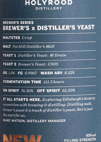

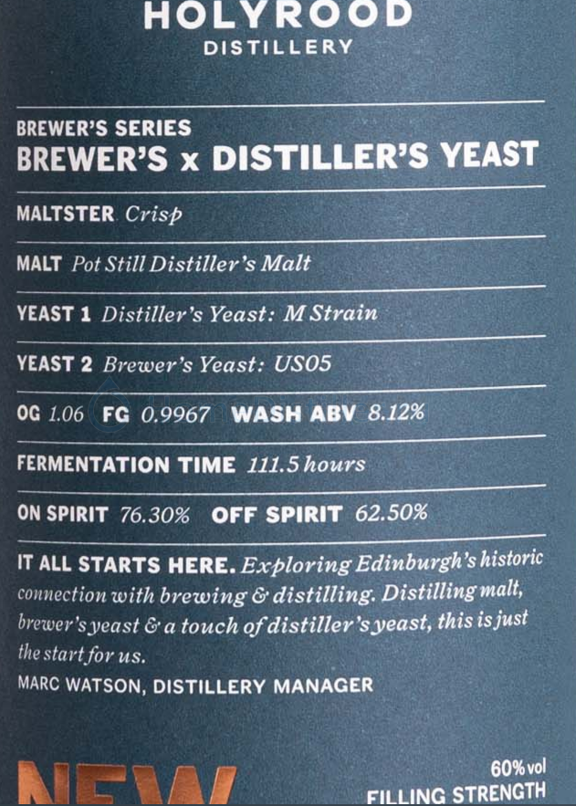

hddee Опубликовано 29 августа Опубликовано 29 августа В 28.08.2026 в 14:46, PDV сказал: Может где то это описано? Я видел такое на вискарной этикетке 1
Михаил Лемуровв Опубликовано 29 августа Опубликовано 29 августа В 28.08.2026 в 14:46, PDV сказал: Допустим сбраживать зерновые пивными,которые не выбраживают досуха, добавкой ,скажем винных, для более полного выбраживания и сохранения вкуса,аромата. кто то из промвискарников так делает. даже состав на бутылке. найду фотку приклеплю. 2 если сразу не заходит, разведи и выдержи. (хотя бы неделю)

PDV Опубликовано 29 августа Опубликовано 29 августа @Dekabrist Вот о чем я спрашивал,супер. Слышал о пивных которые сбраживают крепко,с 05 не работал. Надо пробовать! 4 часа назад, Михаил Лемуровв сказал: даже состав на бутылке И там 05тые....Супер Всем спасибо. Teddi тебе персонально! P.S. в моих опытах в пивоварение не успел до них дойти.... 1 Вот все говорят: PDV злой! А как же мои другие отрицательные качества.....

hddee Опубликовано 29 августа Опубликовано 29 августа (изменено) 5 часов назад, Михаил Лемуровв сказал: найду фотку приклеплю Да, это она. Я бы предложил первыми пивные а дня через два-три спиртовые. Но есть и пивные с хорошей аттенюацией, например BE-256, ничего выдающегося но и не хлебопеки. М1 и usw06 зерновая классика. Если разбраживать стартер то и не дорого Изменено 29 августа пользователем hddee 1
