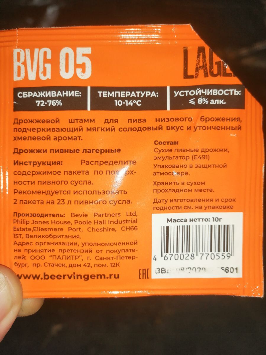

RSM Опубликовано 30 августа Опубликовано 30 августа @Михаил Лемуровв , у нормальных дрожжей есть нормальные инструкции. по их применению. Там написано надо их разбраживать или рассыпать по верху. Некоторые ратуют за разбро всегда.. Это их мнение, но не сильно перегруженное доказательством преимуществ. 1

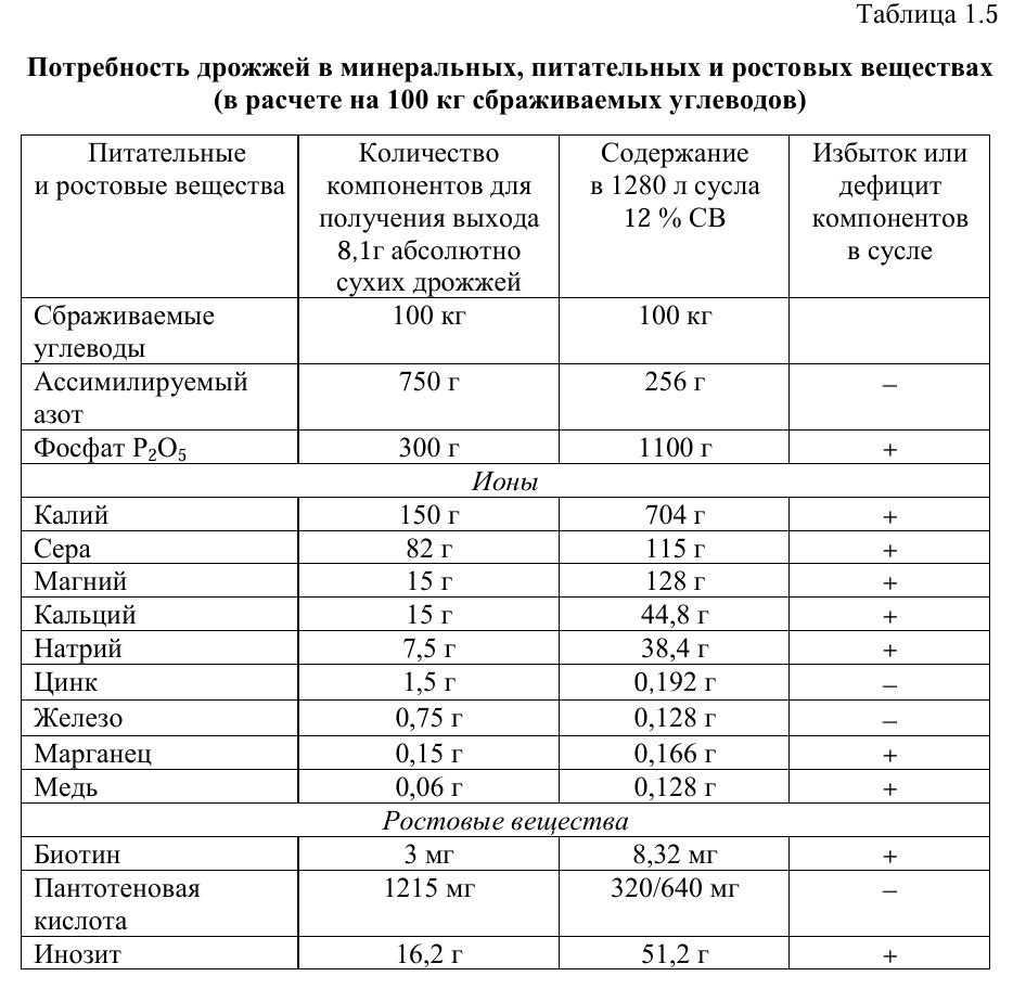

hddee Опубликовано 30 августа Опубликовано 30 августа (изменено) 1 час назад, АлПеН сказал: учебной практически нет учат по этим книгам, что и почему, плюс узкопрофильные предметы, а что "практически нет" так плохо искал, например из личной библиотеки из папки по дрожжам "ИНСТИТУТ ХОЛОДА И БИОТЕХНОЛОГИЙ Т.В. Меледина, С.Г. Давыденко, Л.М. Васильева ФИЗИОЛОГИЧЕСКОЕ СОСТОЯНИЕ ДРОЖЖЕЙ Учебное пособие Санкт-Петербург 2013" в том числе лабораторные 3. ЛАБОРАТОРНЫЕ РАБОТЫ………………………………........... 30 3.1. Тест силы подкисления……………………………………… 30 3.2. Методы, основанные на окрашивании препаратов клеток.. 33 3.2.1. Окраска дрожжей метиленовым синим………………. 34 3.2.2. Окраска клеток метиленовым синим и сафранином… 35 3.2.3. Окраска клеток раствором Люголя……………………. 36 3.2.4. Окраска клеток иодонитротетразолиум хлоридом…… 37 3.2.5. Окраска клеток магниевой солью 1-анилино- 8-нафтален сульфоновой кислоты (Mg-ANS)………… 38 3.2.6. Окраска дигидрородамином…………………………… 39 3.3. Экспресс-метод определения технологической оценки дрожжей………………………………………………………. 40 СПИСОК ЛИТЕРАТУРЫ ………………………………..................... 43 и самая важная, на мой взгляд, картинка или вот еще Е.А. Скиба ТЕХНОЛОГИЯ ПРОИЗВОДСТВА ДРОЖЖЕЙ Учебное пособие Допущено научно-методическим советом БТИ АлтГТУ для внутривузовского использования в качестве учебного пособия по курсу «Технология производства дрожжей» для студентов специальностей 260204 «Технология бродильных производств и виноделие» и 240901 «Биотехнология» всех форм обучения Бийск Издательство Алтайского государственного технического университета им. И.И. Ползунова 2010 плюс анемюллер, плюс кунце, плюс рекламная шелупонь типа ферментис, не знаю как тебе а мне - хватает Изменено 30 августа пользователем hddee 2

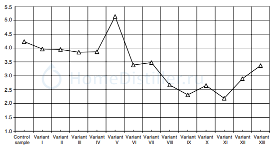

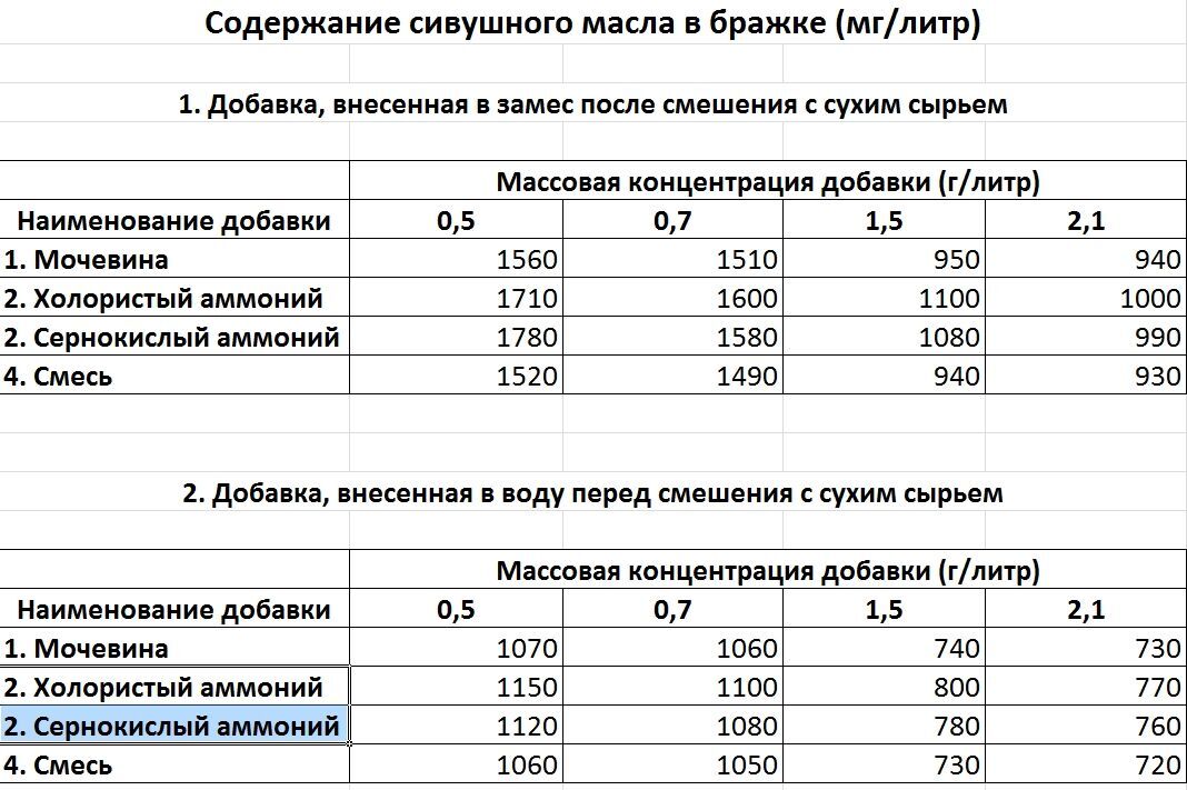

hddee Опубликовано 30 августа Опубликовано 30 августа (изменено) @АлПеН не только, в бурбонной теме ХД ссылку на виноград инфо давал, в том числе и тебе, только кто её читал, тут кто-то спрашивал, ну вдруг https://vinograd.info/knigi/osnovy-biohimii-vinodeliya/brozhenie-vinogradnogo-susla-3.html и Aleksandr_DD там влияние подкормок приводил, выводы то можно сделать ? Варианты подкормок на 1 л сусла: Вариант I тиамин — 0,1 г; Вариант II тиамин (витамин В1) — 0,5 г; Вариант III Препарат ‘Фибосел’ — 0,3 г; Вариант IV Препарат ‘Фибосел’ — 0,3 г + тиамин—0,1 г; Вариант V соевая мука — 2 г; Вариант VI пантотенат кальция — 1 г; Вариант VII пантотенат кальция — 1 г + тиамин — 0,1 г; Вариант VIII соевое масло — 3,4 см3; Вариант IX сульфат магния —2 г; Вариант X сульфат цинка — 0,3 г; Вариант XI минеральная смесь: сульфат аммония—1 г + дикалий фосфат—1 г +сульфат магния-2 г; Вариант XII биотин — 0,001 г; Вариант XIII биотин — 0,001 г + тиамин — 0,1 г была еще чья-то формная работа по дозировке карбамида, но уже не найду .. ха, нашел, этого барахла на 1,5 гига насобиралось уже ))) Изменено 30 августа пользователем hddee

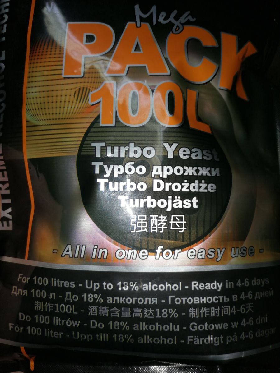

Pepel_zbei Опубликовано 31 августа Опубликовано 31 августа Как бы кому то и как не хотелось но @АлПеН прав и всё начинается с одной клетки далее полный контроль и условия размножения под ответственность лаборантов при больших объемах риски должны быть минимально по определению по поводу пивных дрожжей в сусло под дистилят аля бурбон никогда не практиковал обыкновенные воронежские и трошки кодзи дают по выходу прекрасный результат по выхлопу АС маловероятно. что он будет прекрасен и на пивных дрожжах или есть такие пивные дрожжи(а их больше тысячи) про которые просто не знаю и они способны набраживать как хлебопёки? 15 часов назад, АлПеН сказал: возникает потребность в результатах. и это правильно они обычно и оцениваются думаю всем например видно на картинке кто какой % и по поводу аромата, так его практически нет в продуктах из зерна и солода а вот фруктовые и дробный через тарельчатую пахнут исходником и довольно таки приятно 2 Внимание к мелочам, стремление к идеалу.
