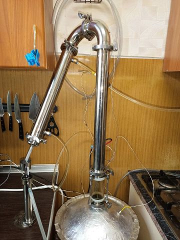

Добрый день. Осилил 89 страниц. Прошу не кидать тапками, за может быть не правильные вопросы по теме.
Я не профи в деле винокурения. Гнал ранее фруктовые и зерновые дистилляты на колпачковой колонне 2" в пять этажей.
Заинтересовал данный метод. Хочу попробовать, есть брага 60 литров пшеница-ячмень 50\50, горячего осахаривания на ферментах.
Вопрос вот в чём: надо ли утеплять царгу 50см (в нутри заложены трубки медные) при первом перегоне?
Изменено пользователем Мойша
Обязательно!
чем сильнее тем лучше и крышку куба тоже.

А,вот мне совсем новичку скажите,всё сделал по данному методу,только Тело1 перегонял на РК,конкретно вопрос по ароматике:с колонны сладковатый травянистый запах,а с Тела 2 такой хлебный,на отдалении мыльный,так всё и должно быть?? И вообще,как пахнет этот загадочный изоамилол,ощущаю в погоне странный запах чего то резинового что-ли )

Когда с браги начинаешь делить СС по телам,то первые капли Т 1 нанеси на смоченное водой запястье и разотри.Отдалённо учуешь запах изиков.При перегоне с браги в Т 1 изики вылетают размазанными,не сильно явными.С колонны,при перегоне дробном Т 1,они выходят в конце.Если есть УНО-там изики выходят концентрированно.Запах-ни с чем не перепутаешь.Словами не передать,очень противный.Если перенюхаешь-голова болеть начинает.
@Михаил40 если колонна стабильна, то получается он весь в ней остаётся, до момента роста температуры в отборе? спасибо
Смотря какая колонна,какая насадка и какая навалка в куб.Ректификаторщики полностью оставляют изики в кубе.На коротких колоннах их полностью не удержишь.Какой-то минимальный процент попадёт в отбор.
@Михаил40 метровая 50мм,насадка 3,5,скорост отбора 900мл,
@VVS2177 у меня хлебушком пахнет,надеюсь это не фурфурол)
@Papic Это получается,я хвостов прихватил,в общем я понял,что понятие солодовые зерновые нотки растяжимое,хрен поймёшь,как он в итоге должен пахнуть)),вопросик с тела2 надо головы убирать или они все в первом теле?)
1 час назад, serg.knyaz_spb@yahoo.com сказал:
которые с бражки пришли
бОльшей частью, есть новообразованные - этерификация при перегоне бражки при отбореТ2 и СС Т2. Если на кубе стоит колонна - можно немного поработать на себя, выдуть головы, а дальше прямотоком. тело. Можно и не делать этого..
3 часа назад, serg.knyaz_spb@yahoo.com сказал:
какаято  средняя колонна, больше короткой, до нормальной не доросла. Сивушное масло обрежет по небалуйся, сивушный спирт в отборе.
@zyazya чем дальше тем, больше я запутался)))) я сделал так:отбираю два тела по методике Габриэля,второе перегоняю прямотоком с отбором голов на пустой медной 500мм царге до 50% в струе(имею хлебно-зерновой аромат),который странновато пахнет,может так и надо для бочки,не знаю,далее дожимаю хвосты,которые добавляю к телу 1 и всё это на метровую колонну(теперь не понимаю,откуда сивушный спирт в отборе,если вроде,как все на метровой колонне спокойно делают и да же на короткой),вопрос ?)))))

@Михаил40 Благодарю,всё понятно разложено по полочкам),а какие параметры перегона на короткой насадочной?если не секрет
21 час назад, serg.knyaz_spb@yahoo.com сказал:
Так и имеют всякую дюшеску в отборе. При крепости в кубе 10 - 20% в задержке колонны есть области, где концентрация компонентов сивушного спирта превышает кубовую на порядок, а то и на два. При пологом наклоне Крект примеси ниже 1, к примеру в среднем 0,9 , 10 ТТ выше пересеченяю крепости Крект=1 в отбор попадает почти та же концентрация примеси, что испарилась из куба - колонна прозрачна для примеси. Добавление же ещё 10 ТТ приводит к снижению этой примеси в 5 - 12 раз.
Короткая колонна удерживает в кубе сивушный спирт до 79,5 - 79,7 С в кубе. Метровая, как у тебя, наверно до 82С продержится. А потом попрёт мята, хвоя, дюшес, химоза...
