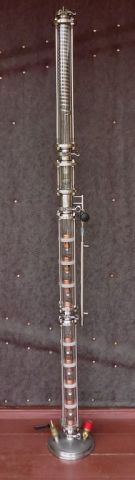

Это  я  её  уже  в  огуречном  рассоле  отмыл  и  высушил , а  так  после  каждого  перегона  она  чёрная .  Сразу  тогда  и  за  Т1  спрошу - есть  такая  колонна  - 9  этажей ( медь ) , нормально  будет ?  (  я  её  на  сахарном  СС  пробовал - стабильно  выдаёт  90 градусов  1 литр/ час  пока  нижнее  стекло  не  начинает  потеть )
@botche медь проще всего отмывать в барде , там кислот коктейль и она горячая.
Насчёт колонны не скажу я ими не пользуюсь, в т1 концентрация сивух где то в 2-3 раза выше чем в Сырце было , пробуй, есть только один способ проверить :)
3 часа назад, botche сказал:
Крепость на выходе не является показателем разделения  от слова совсем . Я прямыми дистиляциями получаю 85-88 градусов за 5-6 перегонов , но по сивухам это сырец, те я не дроблю  дистиллят  до финального перегона, конечно колонна при возврате флегмы достаточном на тарелки разделяет , но как работает твоя никому не известно кроме тебя. В теории 1 ТТ это 2 физических тарелки для внятного отделения сивух необходимо минимум 5 тарелок (не для получения чистого спирта, а лишь для понижения концентрации где то в три раза от сырца , но то на правильно сконструированный колоннах , во всех учебниках межтарельчатое пространство 40 см указано, что бы физическая тарелка выдала хотя бы половину теоретической и это при идеальном тепломассобмене все должно происходить (те где то треть флегмы должна возвращаться на тарелки ) как работают домашнии поделки с межтарельчатым в 10-15 см мне не известно , полагаю условно что то разделяют :) и смысла в них большого нет , красота и только :)
