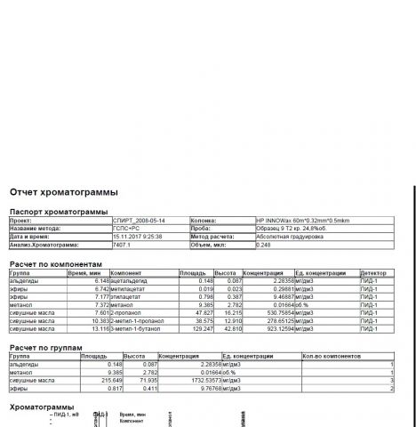

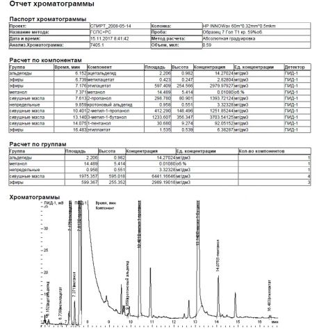

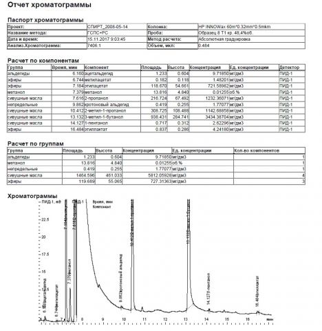

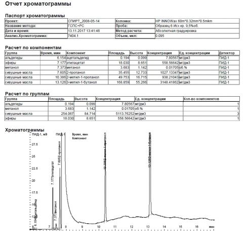

еще раз  - статистика. Исходник (спирт 96.8% ) преднамеренно загаженный ИА+ИБ+ИП + ЭА и разведенный до 9.5%
ЭАФ + Т1+Т2
post-202-0-16601500-1510809678_thumb.jpg  post-202-0-31464500-1510809687_thumb.jpg  post-202-0-53835100-1510809700_thumb.jpg
ЭАФ снижена в 50+ раз, сивуха - в 3+раза

[member=alexeyT], примерные режимы отбора фракций и оборудование?
[b][member=lion][/b],Эка...
это ж ЧИСТЫЙ Габриэль. Т1 и Т2 примерно напополам на прямотоке...
ну и головешек в начале около 100 мл... чисто на анализ

Потому я и ГХ выложил, чтобы иллюзий не было

Нашел листочек....
было 4 л спирта 96.%+. влил 16 мл ИА+ 4 мл ИП +4мл ИБ +2 мл ЭА. добавил 36 л воды
головы = 60 мл 59% = 35 мл АС
Т1 = 2130 АС
Т2 = 1660 АС
ну и в кубе около 100 мл осталось....
это соответствует примерно Т1 от 10% до 5%
