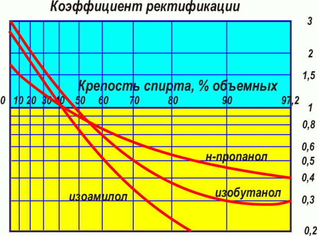

Вот тут коллега Sklv (пост 33 в этой ветке) сокрушался по поводу того ,что как только крепость в кубе опуститься ниже 50 то И. полетит в отбор.(хотя он будет лететь весь погон почти ,ну не суть, я о другом) А по мне ,так я и хочу ,что б при перегонке браги на СС он туда летел и чем сильнее ,тем лучще.Об'ясняю свою фразу. При крепости браги 10 и более мы имеем коэф.испарения спирта 5 ,изика 15 а при крепости браги 5 К.исп. изика больше 20,т.е если гнать даже без укрепления то в отборе мы имеем искомые 55• ,естественно по мере уменьшения спиртуозности И. летит все сильнее и сильнее , понятно ,что прямоток не удержит (а мне это и не надо) но "мазаться" И. будет.Поэтому Юр (имхо) при перегонке пива (читай слабоградусной) первое тело очень короткое .Здесь Андрей прав ,ратуя за слабоградусную.имхо
А вот когда перегоняешь первое тело ,то там И.надо держать в кубе и здесь в плодь до колонны с насадкой ,пусть и не полноценной!
Но вот сегодня из за отсутствие времени опять поставил односолодовую традиционным для себя способом :) -с дробиной- 8кг солода пивоваренного 27л.воды ,брага уже бродит нп почти 18 ,если все нормально выбродит (а куда оно денеться) ,значит будет 10• (+/-)
Юр эт я на тему того ,что при перегонке пива и слабоградусной (правда только два опыта,уже два :) ) первое тело с И.действительно короче ,чем на более спиртуозной. Но если не касаться (пока) оргоналептики ,то тут вопрос,а стоит ли игра свеч ,ну всмысле энергозатраты/выход и т.д.
Проведя несколько "экскрементов" по удалению изоамилола по Габриэлю,в итоге пришел к такой методе.1 перегон.В кубе где-то 120 литров солодовой браги,перегон паром на медном мини "дурне".В первой части погона с вонькими изиками 10 литров крепостью около 50% и вторая 20 литров крепостью около 20%.Мерил теплый СС рефрактометром,потому в точности измерений не  уверен.С четырёх первых погонов собрал 40 литров 47% СС.2 перегон.Куб из 50 литрового кега на ТЭНах и медная ПК типа флейта.Из 40 литров СС отбираю 1 литр вонючих голов,дальше отбираю 20 литров укреплённого СС общей крепостью 74%3 перегон.1 часть погона.В кубе 20 литров СС 74%Голов практически нет,сразу идёт товарный продукт.Отбираю 12 литров 83% продукта.Последние три литра частями по литру,постоянно контролируя органолептически и по Т в колонне.При Т 81.6 появились первые признаки изоамилола.Выключаю ТЭН и даю кубу немножко остыть.2 часть погона.Доливаю в куб 40 литров горячей воды и включаю нагрев.Отбираю 2 литра голов,и пошел опять товарный продукт,отбираю 4.5 литра,до 40% в струе общей крепостью 61%.Можно наверное и ещё отобрать,запаха сивухи не было,пахло слегка хлебушком,вроде как вишней и какой то карамелью,но время уже было 2 часа ночи,увеличил мощность и остатки добрал хвостами.В итоге;3 литра голов на ректификацию,12 литров продукта 83% без запаха,даже спиртом не пахнет.Развёл до 38% мягкой водичкой,что бы литр получился,продукт абсолютно прозрачный,без малейшей опалесценции,завтра попробую на вкус что получилось.И 4.5 литра 61% продукта,с запахами  хлеба и пр,наверное какие то другие сивухи такие запахи  дают,для бочки я думаю само то будет.Ну и сколько то хвостов в общую тару отобрал,не мерилНа всё про всё ушло 16 часов,часов 5-6 проторчал в мастерской,контролируя процесс ,думаю когда (это я про третий перегон,два первых на автомате) процесс настроится и отладится,времени будет уходить гораздо меньше.РS. Все цифры приводил по памяти,и если кто то дотошный уличит в ошибке,прошу шибко не пинать,не сознательно,скурулёз он со временем ко всем придёт.

Юра, привет!  Затейлево однако.  Прозрачный продукт 38 % об.  говорит за то что эфиры ты убрал из напитка начисто. А без этого что не устраивало в напитке?
Раствор коварен!
Привет Андрей! А не устраивало меня присутствие какой то горечи,не жгучести,её нет,а именно горчит не понятно чем.Пробовал и углевать,и фруктозу добавлял,и перегонял по четыре раза,всё не то.Я уже почти год как перешел с зелёного солода,на белый,и почти год пытаюсь повторить тот напиток,который получался раньше,и не хрена.На вискарь нормально,а как ХВ вкус другой.Ещё помучаюсь немножко,и для ХВ снова перейду на зелёный солод.На зелёном солоде ХВ был мягким,питким,слегка сладким,с легкой спиртовой жгучестью,с длинным,слегка сивушным  хлебно-фруктовым послевкусием.Ни про какие изики я тогда и слыхом не слыхивал,делал три перегона,два последних фракционно,и всё меня устраивало,а вот на белом что то ни как не получается повторить.Вечером попробую что вчера получилось,может без изоамилола будет лучше.Попробовал.Ну что сказать.........Приятно удивлён.........Пьётся мягко,очень мягко,мягче чем вода.........Послевкусие  сильное,длинное.Долго не мог вспомнить запах.Напряг всю семью,заставил понюхать всех,начиная с внучки и кончая женой (тёща к сожалению уже померла) пока сноха не узнала запах.Братцы,я охренел.....не поверил,побежал в баню (в которой в это время мылись дочь с зятем) схватил флакончик,понюхал,бля....почти один в один.ЛАВАНДА.Напитку всего один день,Через пару недель я думаю напиток изменится,дай Бог в лучшую сторону.РS.Выпил грамм 350,опьянение лёгкое,мягкое,через час почти не ощущается,с одной стороны недостаток,а с другой стороны в одно лицо много выпить можно. :good:
Изменено пользователем Калеваныч
  • + репутация 3
Я прикинул крепость твоей браги, - не должно быть там много изика, наверно напрасно все эфиры в колонну отправил.

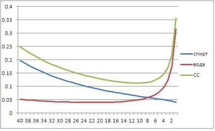

Попробовал Калеваныча методу вчера на своём оборудовании и дистилляте. Залил 16л 75° дистиллята ржаного солодового в простой дистиллятор с сухопарником, отогнал порядка 12л 85°, потом, при 83° в струе начал появляться запах одеколона. Остановил перегонку, 5 минут подождал, долил 20л горячей воды в куб, слил обратно в куб поллитра из сухопарника с небольшим запахом одеколона, и продолжил перегонку.
Первые два литра которые пошли очень сильно пахли одеколоном, после растирания на руках запах оставался и после 15 минут, водой не смывался, только с мылом. Можно использовать как стойкий парфюм, запах пота забивать. :mosking:  Потом пошёл дистиллят с меньшим запахом одеколона, но всё равно неприятным для меня. В общем, градусов до 30 в струе был одеколон, хоть и в меньшем количестве. Забраковал весь полученный таким образом спирт из второй, разбавленной части. После 30° в струе пошёл мутнячок с запахом фурфурола, или хлебушка. Собрал, подумаю ещё что с ним сделать. Вот такие пирожки.
Насчёт браги на использованные в опыте дистилляты, думаю важно дописать: солод ржаной белый, 1/3 гидромодуль, брожение по 6 дней, дрожжи спиртовые. Отгонка браги паром до 3-5° в струе, потом укрепление на обычном нержовом дистилляторе на огне.
