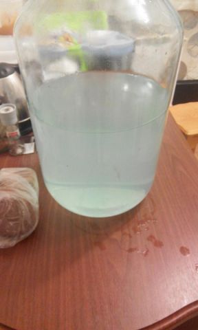

Все смешал было прозрачное, развел до питейной крепости стало как в кино. Буду еще раз перегонять...

[member=вагон-самогон], такая муть из-за воды или хвостов.
Эта муть из за концентрированных промежуточных, я как то поначалу то же шмурдяка нагнал  похожего , делал три дробные по классике (головы/тело/хвосты) снаала сырец, потом первая дробна, потом развел до 40, вторая дробная , а поскольку после второй дробной (ну понятно , что промежуточные и так собрались в теле раза так в два от сырца концентрация их выросла) так вот поскольку после второй дробной набралсоь всего 2 литра крепостью 70 град, я не долго думая (я вообще не люблю долго думать :) ) развел их так чтоб тены покрывались ну и не оголились при перегонке и получил навалку 10 град где то :) и снова сделал дробную, на выходе после разбавления получил вот такой же сизый шмурдяк с отвартным кислым привкусом изиков.... много думал, что за херня, Я же целых ТРИ раза пергонял :), потом начал читать теорию :).
Благо колонна была уже и после ректификации вышел вполне приличный спирт и приятная мягкая водка получилась.
