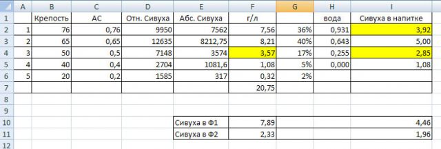

Взял данные Виктора и привел все в "питейную" форму.
Желтым выделены поля где абсолютное содержание сивухи отличается максимум на 30%, при этом поле F3 это фракция в которой ты сивуху не чувствуешь носом, а поле I2 - это разбавленные головы, которые должны вонять сивухой.
В нижней таблице видно, что абсолютное содержание сивухи в напитках приготовленых из разных "фракций" (Ф1 - сивушная, Ф2 - обезсивушенная) отличается в абсолютных значениях содержания сивухив литре напитка, всего в 2,5 раза.
Раствор коварен!
 Вот имея две цифры , абсолютного и относительного содержания сивухи , легко запутаться и не понять друг друга. Гост на коньяк регламентирует относительное значение сивухи в мгл обезвоженного спирта (проще говорить АС , невелика разница). Если не ошибаюсь , то мах 6000. По таблице нижняя смесь Ф2 с трудом влазит в этот Гост , а верхняя превышает его в 2,5 раза.
 Но я собственно не о том.
 По таблице можно отследить , как меняется относительное содержание сивухи , исходя из того , какая остаточная крепость в кубе. Сначала немного растет , а после прохождения 25%креп. начинает падать , и перед хвостами падает до 110 от максимальной. К сожалению нет анализа хвостов , 10% , но тенденция говорит о 750 мглАС.
 Это я к чему все пишу то. Перегон велся по стандартной процедуре , я бы по-другому делал. Но все равно , в хвостах сивухи в разы меньше , чем в головах и теле , а не наоборот , вопреки расхожему мнению.
Юра, обрати внимание на желтые поля. Твой нос тебя обманывает?  Ты унюхиваешь сивуху в головах, но не чувствуешь ее носом в теле, хотя ее содержание в головах всего на одну треть выше чем в теле, если обе "фракции" привести к питьевой крепости.
