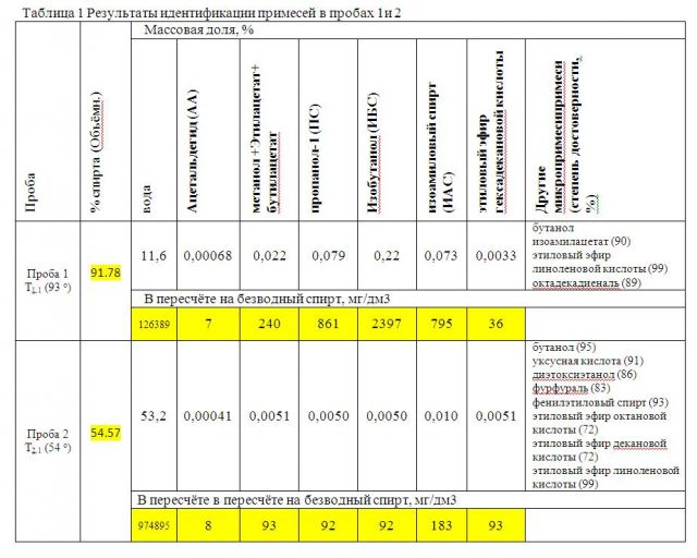

Lion Опубликовано 30 марта, 2016 Опубликовано 30 марта, 2016 Юр, по твоей методе анализы выложить сюда? В общем писанина на 2 страницы отменяется, хотел сразу 2 метода ОЧИСТКИ ТЕЛ 1 и 2 описать, с подтверждением ГХ, но что то во втором Анализе невообразимое твориться, хотя в теории должно быть меньше. Весь день думал почему, напряг лаборантов, одна аж на больничный ушла (не из -за меня конечно ). В итоге вспомнил, что при первом анализе Баночки дезинфецировал на пару, а во вторые нет, ну просто под краном смыл, ... НУ ШО Я ЗНАЛ ШОЛИ.... Говорят аппарат оч. чувствителен. В общем в след. раз выложу Кукурузный по методе (тьфу, тьфу) А пока вот ссылочка на первый Хотя вставлю сразу: Т1.1 (1-ое тело (10000мл) с браги очищенное и укреплённое 93°) => Головы отбирал БЫСТРО (не менее 10-15% по АС), отбор до t°царги = 81° (специально мучался (игрался с ДЭФом и мощностью) отобрать ПОБОЛЬШЕ спирта без ИА, т.е. КОНЕЧНЫХ отобранных 400 мл. (концентрация ИШАКА в кубе была уже на пределе) - ИА то проклёвывался то пропадал. - Т2.1 (2-ое тело (35000 мл) с браги очищенное и укреплённое 54°) => Головы отбирал БЫСТРО (не менее 2-2,5% по АС), отбор до 20° в струе (специально отбирал побольше ХВОСТОВ). Всё выгонялось на аппарате - Т1 - насадочная ПК - кольца рашига ф28х500мм + Т2 - таже ПК пуст. 1 Здесь могла бы быть Ваша реклама.
