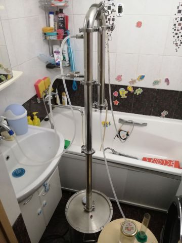

Мужики хелп! Купил плиту и поставил на перегон, пытаюсь настроить отбор голов, а тут вот такая штука, с чем связано не пойму
Нагрев 1100 кВт, воду на дефе как открыл, так и не трогаю
То капли быстро сменяет струйка, струйка капли, ну в видео видно, я таким Макаром головы отберу?
36 минут назад, Shurey сказал:
Купил плиту
Какую?
Рискну предположить, что плита индукция... Возможно это так проявляется импульсный ее нагрев... То есть нагрев, то нет.
@ksa да, плита индукционка, но с 1кВт у неё нагрев без импульсный, се таким образом я отобрал головы... Перешёл на тело, убавил до 1 кВт, отбор около 1 литра в струе 94%,вроде всё норм, но при разведении сильном слышна дюшеска что ли, с таким не сталкивался, изики знаю, а это какой то новый запах... Хз, так что-ли пока оставить
И когда смотрю в банку видно как со струёй расплывается жирная эфирка что ли.... Незнаю как объяснить
Литр отобрал, стабильности, блин, так и нет(
Температура прыгает на полградуса туда сюда
Померил спиртуозность-94%, хрен с ним, перегоню и посмотрю что вышло, в следующий раз попробую с узлом по жидкости, там точно таких перебоев не будет, но в целом покупкой плиты доволен, а жена так вообще)))) кухня освободилась)
1 час назад, Shurey сказал:
Это или скачущее давление в водопроводной трубе или нестабильная подача питания на плиту.
А вообще-то отбор по пару всегда нестабилен...
@Luminman может действительно давление в водопроводе, главное какой будет результат)
Я на дюшеску не попадал...
Но тут много кто на нее жаловался. Как боролись я не запомнил. :dontknow:
