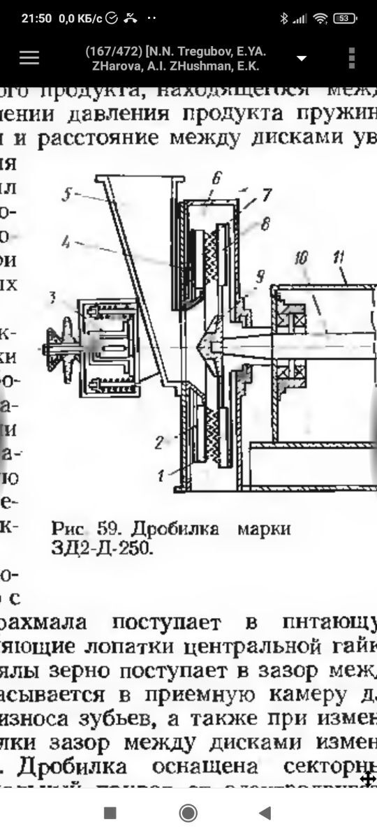

Виктрыч Опубликовано 15 часов назад Опубликовано 15 часов назад Гы. Вот с предыдущей страницы с подпружиненым неподвижным жерновом. Все придумано до нас. Но сдано в металлолом так как что то пошло не так. Дорога к обеду ложка, К ночи дорог унитаз.

АлПеН Опубликовано 15 часов назад Опубликовано 15 часов назад @Виктрыч ты сопоставляй вектор угловой скорости и вектор центробежной скорости - и все встанет на места... мало тут одного уральского инженера и ты ещё приперся))).... ну да ладно. Касаемо зелёного солода, есть 2 реальных пути: давить вальцами с чистящими скребками, но диаметр вальцев не менее 100 мм. Или куттерование суспензии солода и воды, это более реально в быту
Виктрыч Опубликовано 15 часов назад Опубликовано 15 часов назад Ну вот. Буварь только по мокрому дробит зерно и прочее для обработки крахмала, а я приперся. Букварь сжечь. Меня забанить. Фуячим дальше насухую без вариантов. Остальное ересь. Дорога к обеду ложка, К ночи дорог унитаз.
