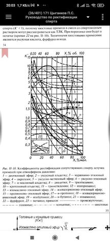

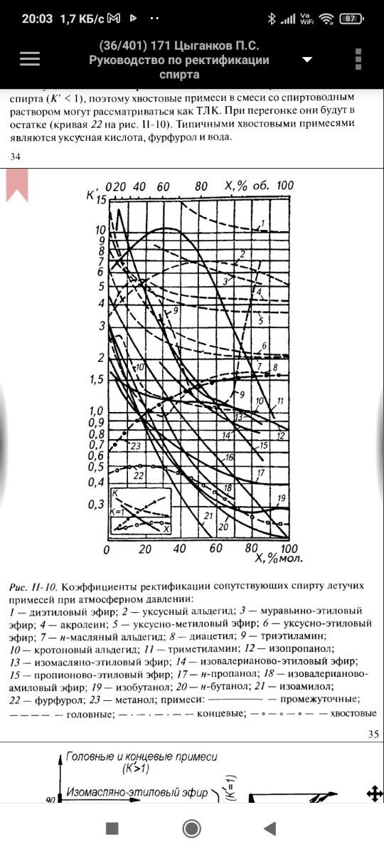

AMB Опубликовано 12 февраля Опубликовано 12 февраля (изменено) 58 минут назад, Naruto сказал: В посте есть график КРЕКТ, изучайте. Всегда хотел распечатать на А3 хотя-бы, заламинироаать и повесить на стенке в своей скромной дистиллерии. Тока где взять в хорошем качестве и разрешении? 7 минут назад, sergik73 сказал: не пахнет ни чем, абсолютно Такого я не получал. Да и спирт как таковой по факту не получал. Работаю над этим). Хотя может ты и прав, нужно ли это. Спасибки снова закончились. Завтра расставлю) Изменено 12 февраля пользователем AMB

Виктрыч Опубликовано 12 февраля Опубликовано 12 февраля Дык только в букваре у Цыганковых оригинал. 1 2 Дорога к обеду ложка, К ночи дорог унитаз.
