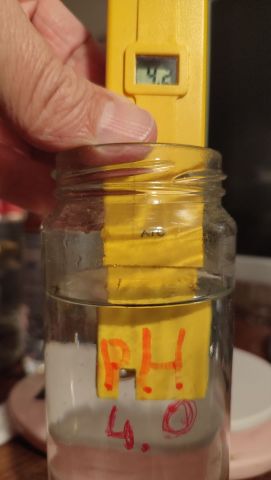

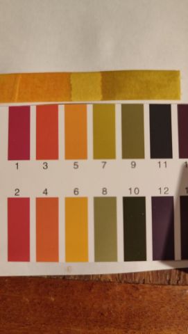

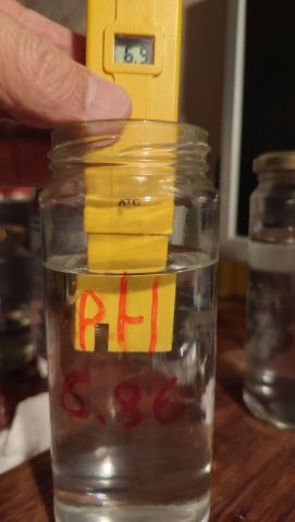

@Pivolub Помнишь про pH метр и лакмусовые полоски говорили.
Смотри, эксперимент.
Для нашего дела, я считаю, точность обоих измерителей достаточна.
Цвета на фото передались достаточно точно. Не 3 и не 5, не 7 и не 9. -))

@Alexx_Any полоска явно 5 показала там где у тебя калибровочный как бы 4
А вот на 6,89 полоска ближе я бы принял по полоске за 7.
