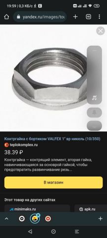

dimych.79 Опубликовано 17 декабря, 2022 Опубликовано 17 декабря, 2022 Ищу контргайку нержавеющую типа такой. Буду благодарен если кто ссылкой поделится 1/2 Лучше пузо от пива, чем горб от работы
Dernder Опубликовано 17 декабря, 2022 Опубликовано 17 декабря, 2022 @dimych.79 за эти деньги только латунь с покрытием, нержу не видел. Если с продуктом не контактирует, то пофиг.
dimych.79 Опубликовано 17 декабря, 2022 Опубликовано 17 декабря, 2022 @Dernder деньги непричем. Мне для пива Лучше пузо от пива, чем горб от работы
Dernder Опубликовано 17 декабря, 2022 Опубликовано 17 декабря, 2022 @dimych.79 базуку крепить внутри кастрюли? А то у меня для пива латунные, ибо снаружи.
dimych.79 Опубликовано 17 декабря, 2022 Опубликовано 17 декабря, 2022 Врезка в ЦКТ пластиковый течёт. Хочу заменить на кран из нержавейки заменить Лучше пузо от пива, чем горб от работы
baltis Опубликовано 17 декабря, 2022 Опубликовано 17 декабря, 2022 У меня латунная есть. Изготовление оборудования и автоматики для нашего хобби
dim65 Опубликовано 17 декабря, 2022 Опубликовано 17 декабря, 2022 @dimych.79 попробуй https://samodelkin.com/pivovarenie согласятся ли 1 штучку в Шую слать тоже вопрос
dimych.79 Опубликовано 18 декабря, 2022 Опубликовано 18 декабря, 2022 @dim65 конечно никто связываться не будет. Гайка простая 1/2 из нержавейки у меня есть, выточу шайбу по размеру Лучше пузо от пива, чем горб от работы
