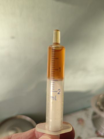

Шесть кг дроблёного на хрюше корна я запариваю в 10 литрах кипящей воды, плюс 1,5мл АТС прямо в кипящую воду. Через 30 мин консистенция жиже жидкого. Размешать строительным миксером

Очень советую.

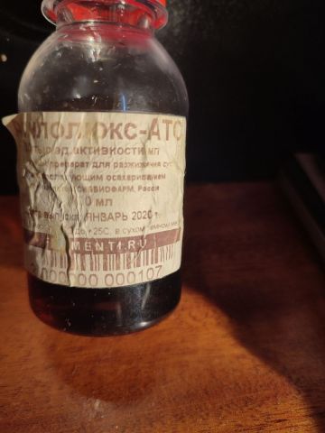

Основное преимущество Амилолюкс-АТС это то, что его можно вносить в кипяток (~100гр), а отличии от амилосубтилина, который деактивируется при t>75-78гр. И при АТС можно запарить (поварить некоторое время - кому как нравится) клахмалосодержащее сырьё (дроблёное), особенно корн, и оно не "станет колом,что веслом не провернёшь". Для более "лёгкому" доступу осахаривающих ферментов в крахмалу. А потом, остудив естественно, надо осахасить сусло любым доступным способом (ферменты, солод) или просто посыпать сверху кодзями 8гр на 1кг сырья.
