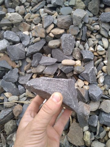

@Юрий н Тему Страйка почитай, думаю если разбавишь хуже не будет. А если меньше неснижаемого остатка хочешь, мрамора кинь, за одно и раскислишь
@dimych.79 а камни с фото выше пойдут? Мрамор не выварится? Думаю от мрамора большой налёт на тэне будет
@Юрий н Хрен знает какой у них состав. Если решишься, надо вываривать, потом прокаливать, типа как для бани
@dimych.79 прокалитьне получится. Думаю прокипятить с часик с лимонкой
@Юрий н Прокалить в духовке
