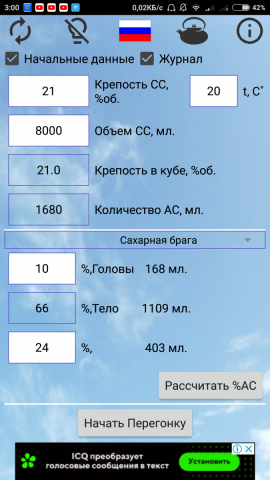

Sergus Опубликовано 22 июля, 2020 Опубликовано 22 июля, 2020 Всем привет. Решил давеча перегнать СС, который уже стоял с месяц, яч.крупа на ферментах, почти без сахара (он тока для разброда). Так вот, гнал по органолептике, а принципе как обычно. Для бОльшего выхода добавил немного "предхвостьевч в принципе не вонючих, как второсортный сэм, тоже в принципе как всегда (чего то добавляю). Но обычно отбираю 50, ну 55% АС, а тут чот взял больше и в принципе не сильно то воняло, прилагаю скриншот. Разбавил, вроде все как обычно пахнет. В чем подвох??? И ешк вопрос. Нужен тех.спирт для всяких дезинфекций, протираний и тд. Накопилось голов литров 5. Можно ли с них гнать? И если можно, сколько голов отбирать? Ах да, еще) можно ли спирт 70-90% (тоже ТЕХ) из хвостов почистить от изиков? Вроде как и уголь и ковелос надо разбавлять до 20, что я собственно и делаю перед прогоном, но все равно немного изиков присутствуют.

ДАН550 Опубликовано 22 июля, 2020 Опубликовано 22 июля, 2020 @SergusТогда по Габриэлю , разбавляй примерно до 12% и при перегонке дели на два тела по абсолютному спирту , затем первое тело опять разбавляй до 12% и опять дели на два тела , можешь после еще раз повторить с первым телом , в итоге все изики загонишь к головам , все вторые тела в одну кучу и если надо укрепить , все это на прямотоке .
zyazya Опубликовано 22 июля, 2020 Опубликовано 22 июля, 2020 Только что, Sergus сказал: Я имел в виду крепость сырца при дробной) И я о том же. Нормально хвосты отделяются при крепости сырца 92 - 94%, тело заканчивается на 79,5 -80С в кубе. На прямотоке или лучше на короткой насадочной колонне.
Sergus Опубликовано 22 июля, 2020 Опубликовано 22 июля, 2020 53 минуты назад, ДАН550 сказал: спирту , затем первое тело опять разбавляй до 12% и опять дели на два тела , можешь после еще раз повторить с первым телом , в итоге все изики загонишь к головам , все вторые тела в одну кучу и Это я делаю с хвостами зерна, но для тех. Спирта это слишком кошерно) Я просто думал что то из химии. Габриэль и подобное слишком для спирта. 28 минут назад, zyazya сказал: Нормально хвосты отделяются при крепости сырца 92 - 94%, Да ну, я в этом деле паникер) ТБ и все такое)
