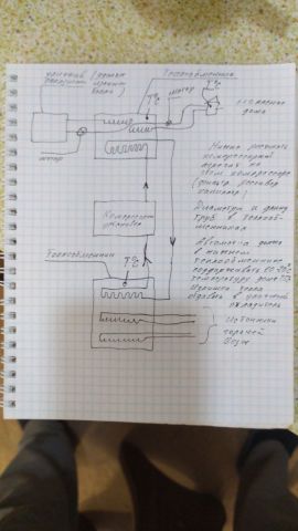

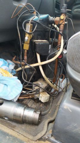

Привет коллеги. Имею приличный компрессор, есть-ли среди нас грамотный холодильщик, надо просчитать холодильную автономку на базе этого компрессора. Не на халяву, но за разумные деньги.
Изменено пользователем Стопик
Т9
Александр, ты озвучь как установку компоновать планируешь, и что за компрессор. Может коллегиально получится найти результат.
Скрытый текст
Ты хочешь охлаждать воду тепловым насосом? ИМХО проще обдувать радиатор воздухом. А холодильными установками- пиво и воздух в доме :)
Миша не все так просто. Это промка. Обычный не глупый холодильщик сказал что ему не по зубам.
