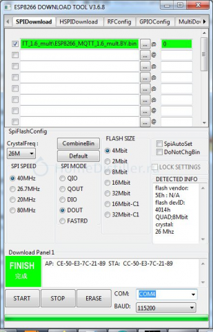

Перепрошиваем ESP "белорусской" прошивкой. Она сама будет вставлять префиксы. Я в том же посте, где топики дал ссылку на утилиту для прошивки есп, она оказалась какая-то глючная. Прикладываю архив, вроде как беспроблемной утилитой.
Ну собственно вроде и все.
З.Ы. Скорее всего, потом сделаю универсальную прошивку в возможностью без перепрошивки менять префиксы. Тот же http://mqtt.4api.ru/ тоже просит их, но по другому. Но потом, пока дообкатываем текущую версию.
З.Ы.Ы.Конифгуратор 1.07 (в1.06 косяк )
BARS_config_107.zip 2129.bars ESP8266_MQTT_1.3_mqtt.BY.ino.bin NODEMCU_FLASHER.zip

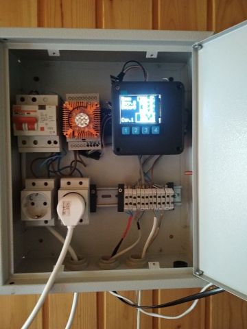

Сегодня ночью наконец то провел рект чуть не прокисшего СС.

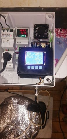

Автоматику я свою немного облагородил и засунул в шкаф.
Шкаф как шкаф. Ничего особенного. Но акцентирую внимание  на нижеследущие.

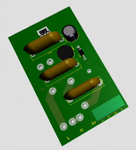

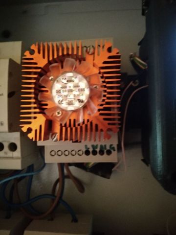

Это симисторный модуль, Со всей нужной обвязкой в корпусе D3MG на дин рейку . Радиатор с али. На радиаторе кроме симистора еще присобачено биметаллическое термореле KSD9700, нормально разокнутный на 50 градусов для вкл выкл куллера.  На плате сделан безтрансформаторный источник питания для питания вентилятора, силовые провода впаяны в плату, и установлен клеммник G A1 N L (т.е. для запитывания БАРСа).
Приблизительно  плата выглядит так
Только самый  нижний это не кондер, а катушка.
Дома попробовал на масляном радиаторе 2кВт.  Кулер работал  около 1 мин, 2 минуты простой.
На реальном ректе наоборот, 2 мин крутился, 1 минуту простой. Мощность  ТЭНа 1500Вт. В помещении где делал рект, было реально жарче, чем где пробовал на радиаторе.  Это я замерил на разгоне.  А часа через три, обратил внимание, что куллер не отключается, а радиатор чуть теплый. Решил, что термореле залипло. Ближе к утру автоматика встала по Ткуба 99 градусов, то есть отжала весь спирт.  Утром попробовал включил, куллер опять вкл выкл. Наверное дело в том, что я симистор и термо реле притянул одной металлической пластиной и сама эта пластина разогрелась больше чем радиатор.  В общем все нормально, постараюсь летом или осенью на 3кВт попробовать.

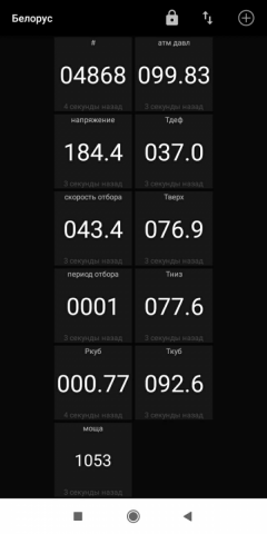

По удаленному мониторингу. Ночью пошел в баню, днем не успел и молча завидовал. Захватил с собой телефон и мониторил колонну.
Это скрин приложения Андроид MQTT DASH. Обращаю внимание на нижнюю плитку, незатейливо названную "моща". А ведь БАРС этот параметр не передает. Для этого делаем так. Копируем плитку измеренного напряжение, переобзываем ее как нравится, нажимаем в настройках этой плитки ON Recieve, вписываем туда нижеследующие.
event.payload=(1500*event.payload*event.payload/48400);
event.payload-=event.payload%1;
Где 1500 номинальная мощность ТЭНа для 220В.

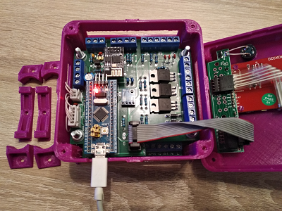

Ну и на закуску, В следующих БАРСах ESP8266 можно ставить во внутрь. (пришли новые платы и esp тоже).
З.Ы. Руководство по эксплуатации пока не нашел время поправить, esp там никак не отображен.

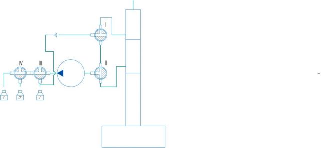

Ниже картинка положения кранов для отбора тела.
Наверное ключевой вопрос, можно ли применять такие краники. Вроде как можно, но терзают смутные сомнения. Хотелось бы услышать обоснованные мнения.

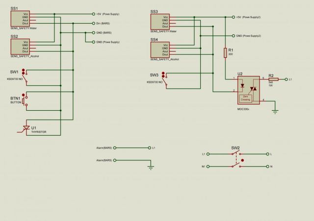

Пост для тех, кто не считает безопасность лишней. Думаю это крайне важно для тех, у кого процесс идет без присутствия человека. Сам я пока обхожусь датчиками протечки, тот который под насосом включен всегда , второй под настроение (я все равно рядом).
Сначала схема.
Я туда вставил все возможное что придумал, но делать ее полностью необходимости нет.
SW2 дифф автомат.
L и N - фаза и ноль подключенные к автомату
L1 и N1 - фаза и ноль после автомата.
Группа SS1, SS2, SW1,BTN1,U1 - это группа подключенная к одному дискретному входу БАРСа.
SS1 и SS2 датчики протечки и загазованности. В китайских таких модулях стоит чип LM393 и их дискретный выход DO можно подключать параллельно. Датчик загазованности подогревается, потому много жрет, поэтому лучше использовать внешний БП (на схеме не показан).
SW1 биметаллическое термореле нормально разомкнутое для контроля ТСА.
BTN1 аварийная красная кнопка.
U1 - обозачен как тиристор, двух проводный датчик протечки на тиристоре, где-то в форуме был.
Выход Alarm БАРСа подключен к дифф.автомату (как в РЭ). Если заземелние отсутствует , то в место "земли" к N (не к N1). БАРС сможет обесточить все если будет факт пробития симистора или поступит удаленная команда.
Несомненно отдельная группа безопасности значительно лучше. БАРС не глупая машина, а восстание машин не за горами :).
SS3, SS4, SW3 - это тоже что SS1, SS2, SW1, но подключены к симисторной оптопаре, которая в свою очередь будет работать так же, как выход Alarm БАРСа, но уже независимо. БП на 5В лучше использовать другой, чтобы не путаться и на всякий случай чтобы была гальваническая развязка от цепей БАРСа.

Обновление прошивки ESP.
1. Надеюсь кое-что пофиксил и будет надежнее держать связь с брокером.

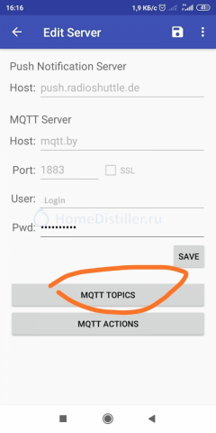

1. Устанавливаем на смарт прогу MQTT Push Client. Этой прогой так же можно пользоваться для отображения получаемых данных и разобраться с этим не трудно, а можно и оставить себе то приложение, что уже пользовался. Главная фича MQTT Push Client - будет уведомлять.
2. Заходим в Настройки телефона, приложения, находим там MQTT Push Client, выбираем пункт "уведомления" и разрешаем все по максимуму.
3. Запускаем MQTT Push Client. Настраиваем как-то так.
Хост оставляем как есть. Этот сервак будет сам тоже следить за топиками и если что слать push уведомления на тлф. Остальные настройки - это брокер с коим вы работаете.
4. Нажимаем кнопку MQTT TOPICS и добавляем тудой новые три топика. Эти топики будет отслеживать сервак push.radioshuttle.de, т.е. мы ему слили свою учетную запись и эти три топика. Как только этот сервак увидет обновления топика, пришлет PUSH уведомление на телефон. Нажимаем на это уведомление и ставим новую музычку вместо той что по умолчанию.
По крайней мере у меня так все завелось.
Во вложении прошивка для ESP. Не знаю, может стоит уже рабочую не трогать, а для эксперементов завести другую ESP.

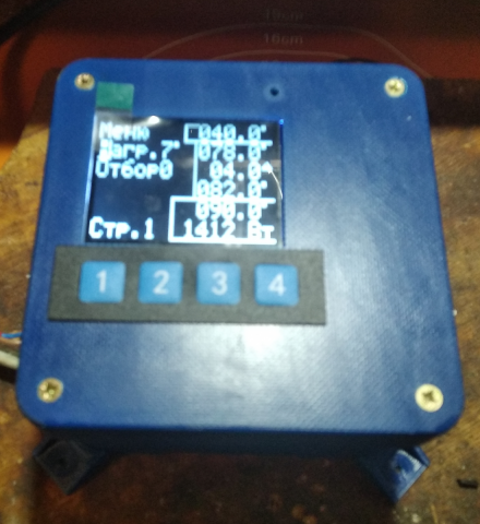

На последок. БАРС в синеньком корпусе из пластика ABS.
ESP8266_MQTT_1.6_mult.BY.bin

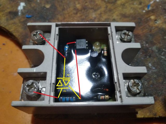

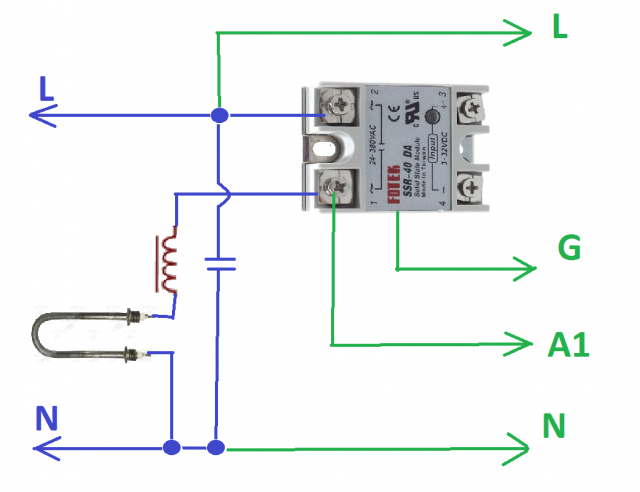

Насколько я понял самое сложное для пользователей БАРСа это подключение симистора. И вот, через несколько лет меня осИнило как упростить это дело.

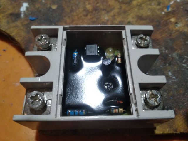

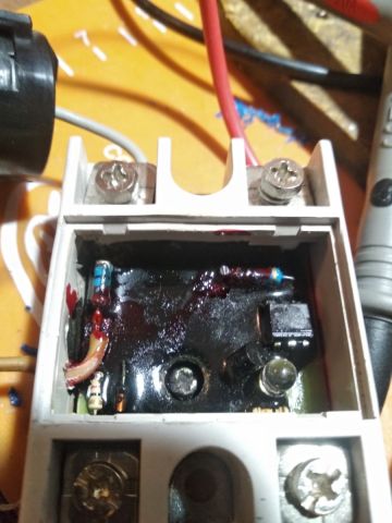

Берем валяющиеся в любом хозяйстве твердотельное реле :). У меня валялось SSR-25DA (если пока какой-то случайности его нет, покупаем на алиэкспресс или еще где).
Открываем крышечку. Вот такая там черная хрень на плате. Цель в ней, скорее всего, усложнить ремонт, если вдруг что.

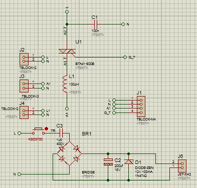

Схема силовой части данного реле какая-то такая. Симистор кривовато начертил, но я старался :)

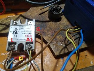

Зачищаем от черной хрени вывод резистора и подпаиваем один проводок, продергивем его через заранее сделанную дырдочку (лучше ее поближе к силовой части сделать, а не как я). Это пойдет на вывод G БАРСа. Я место пайки зачем-то цапонлаком залил, какой-то необходимости нет.
Собираем остальное так как на картинке и подключаем к БАРСу.
Синие силовые провода, зеленые к БАРСу. Катушка и кондер из РЭ от помех, если их нет желания ставить, то кондер просто не ставишь, вместо катушки силовой провод, собственно катушка и есть силовой, просто на сердечнике.
И вот сляпанное из подножных проводков.

2. Лучше использовать реле SSR-40DA.
3. Радиатор нужен, на али есть специальное для него. Первое попавшиеся. Нужно ли будет принудительное охлаждение надо проверить на практике.
Как по мне , симистор проще и дешевле запаять .

3 часа назад, митрик сказал:
Дешевле чуток. Но кому-то может оказаться проще и так.

Всем доброго времени суток. Наконец то руки дошли до сборки БАРСа. Заказывал платы, процессор и ESP8266 ещё в середине 21года. Вот что пол училось
IMG_20220125_174839_resized_20220130_061318867.thumb.jpg.e0b76849f0a4ec9c3ac6b8995e55f29b.jpg
Вольтметр поставил чтобы видеть входное напряжение.Сейчас нахожусь в сельской местности и напряжение в розетке может прыгать от 175в  до 220в. Стабилизация по напряжению отлично работает.
Впечатления от БАРСа только полажительные.Возникло несколько вопросов
1. Как настраивать параметры Множитель и Смещение в меню Уставки нагрева и дисплея
IMG_20220130_184224_resized_20220130_064256354.thumb.jpg.5c24ef646c9d9ddba023acf4f81f2312.jpg
2. Какой клапан для отбора лучше использовать НО или НЗ (чтобы не грелся) Кто какой использует? Если можно ссылку
Перисталитический насос тоже заинтерезовал.Автор вроде писал что если кого заинтересует вышлет документацию.
Приветствую.
3 минуты назад, andrkon62 сказал:
Есть вольтметр измеряющий среднеквадратичное напряжение ?
Просто с ним немножко точнее получится, но можно и без него
Так вроде в РЭ есть. Спрашивай конкретно что непонятно.
Зря не сказал, что корпус будешь печатать. Скинул бы тебе свою модель корпуса, если бы устроил, то время на моделирование не тратил бы.
Такого вольтметра  нет
Цитата
У меня дисплей побольше размером
Заинтересовал насос который на видео с трёхходовыми кранами и сервоприводами https://youtu.be/jCBD3ERA2CQ

5 минут назад, andrkon62 сказал:
Тогда забей на параметр смещение.  Он много ошибки не даст, пускай нулем остается.
Запусти нагрев куба на максимум, синусоида сети тут не будет искажена. Замерь напряжение обычным напряжометром и одновременно сними показания по напряжению БАРСа.
Далее все просто Мн.нов= Мн.тек*(Uвольт / Uбарс). Например, Барс показал 230, эталонный вольтметр 220, текущий Множитель 1.100. Считаем 1,1*(220/230)=1,052.  Если показания стали только хуже, значит я тупанул и следует числитель поменять со знаменателем.  Банальный подбор тоже никто не отменяет.
Перед настройкой, дай БАРСу поработать минут 20-30 для прогрева. Вместо ТЭНа можно какую-нибудь лампу накаливания использовать, но без нагрузки или на очень малой, симистор может не открыться .
После удачной настройки запиши коэффициент где-нибудь.
17 минут назад, andrkon62 сказал:
Заинтересовал насос который на видео с трёхходовыми клапанами и сервоприводами
На краники с сервоприводами я забил, если что.
По насосу. Брал тут
https://aliexpress.ru/item/32862605298.html?gatewayAdapt=glo2rus&sku_id=66446455013&spm=a2g0o.9042311.0.0.274233ed8wpzLK
К сожалению скидку сделать больше не могу, та бабец уволилась  из Kamoer и периодически теперь вместо насосов пытается впарить солнечные панели. Я перестал отвечать, ваще поди обиделась )))).
Для насосов  надо будет драйвер. Я сначала применял DRV8826, сейчас благодаря активности тов. Алексея из г.Тольятти, поставил TMC2208. Прикольный драйвер, но есть минус и он же плюс этого драйвера, насос теперь работает бесшумно. Для этих платок драйверов китайцы продают типа плат-материнок.  Можно совсем готовый взять типа TB6600, я не знаю как она работает по шумности.
